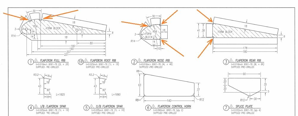

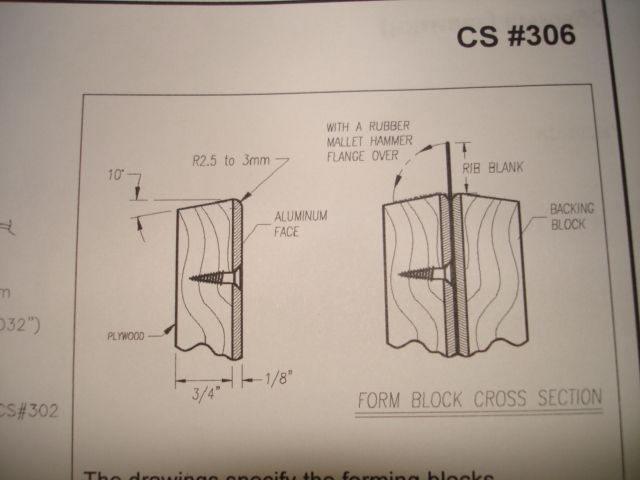

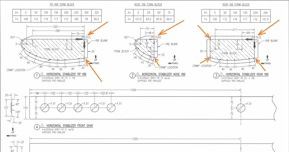

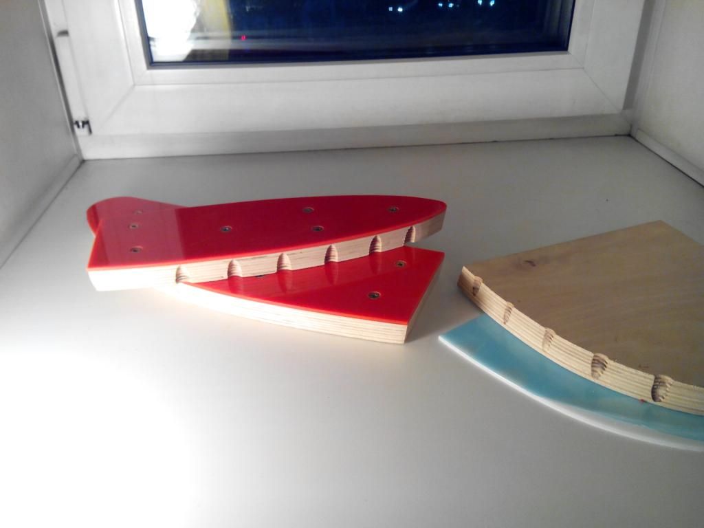

Вот смотрю на чертежи и думаю - как же с такой точностью нарисовать шаблон для форм-блока? В координатах данные с десятыми долями мм. Линия от карандаша и то с пол мм будет. А тут такие цифры - 41,3  30,8  81,9 и так далее. Или, если чертить вручную карандашом, не стОит так переживать из-за этих десяток? Ну, конечно, при условии, что всё же поточнее чертить.
Да и потом невозможно выпилить фанерку с точностью в одну десятую мм.
не надо так заморачиваться плюс минус немного ничего не решает тут не ламинарный стеклопланер чтобы его вылизывать

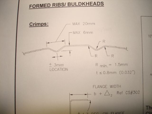

Ширина Crimps какой должна быть? То бишь напильником какого диаметра пазы в фанерном форм-блоке делать?  🙂
    23,7 КБ · Просмотры: 153

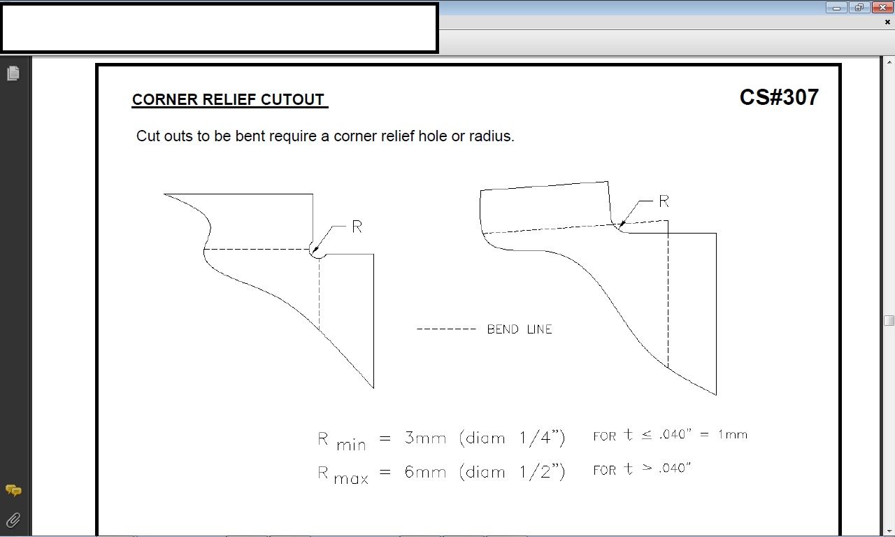

Ещё такой вопрос:
листы 75-т-1 и 75-а-1
не указаны диаметры отверстий, которые называются ''Corner relief holes''.
Если не понятно, о чём я спрашиваю, то на листах  75-s-1   75-t-3   75-w-1  указаны эти отверстия.
Сам задал вопрос, сам и отвечу.  🙂
Спасибо отзывчивым участникам форума!
Может ещё кому пригодится...
    60 КБ · Просмотры: 147
Максим, вот фрагменты чертежей.
Не обозначены эти размеры.

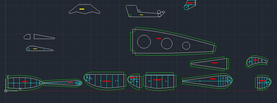

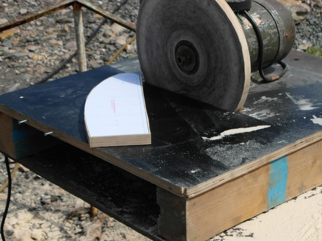

Всё просто. Делаем чертёж в автокаде, затем из 3-4мм акрила на лазерном станочке выерзаем заготовочки. Обводим их и лобзиком вырезаем. Затем на на самодельном станке доводим, потом ставим подставку-уголок и делаем угол 10 градусов на этом же станке.
    44,5 КБ · Просмотры: 192
    107,2 КБ · Просмотры: 159

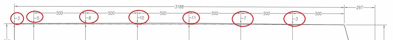

Кто может объяснить мне, что автор хотел сказать этими своими 11-ю миллиметрами изгиба фюзеляжа? Зачем это надо?
    21,1 КБ · Просмотры: 147
