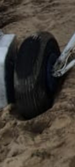

Ну а если серьезно , да вот чтоб на песочек и без такого.

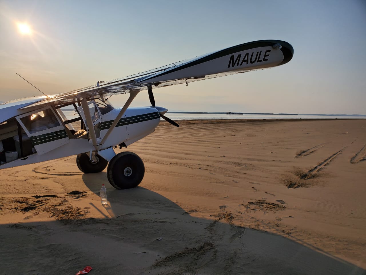

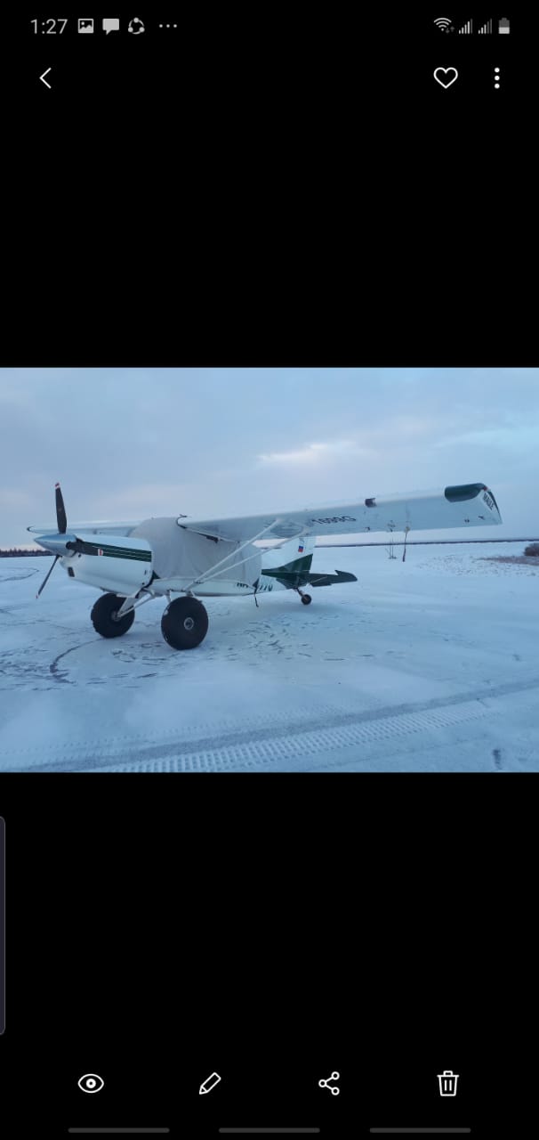

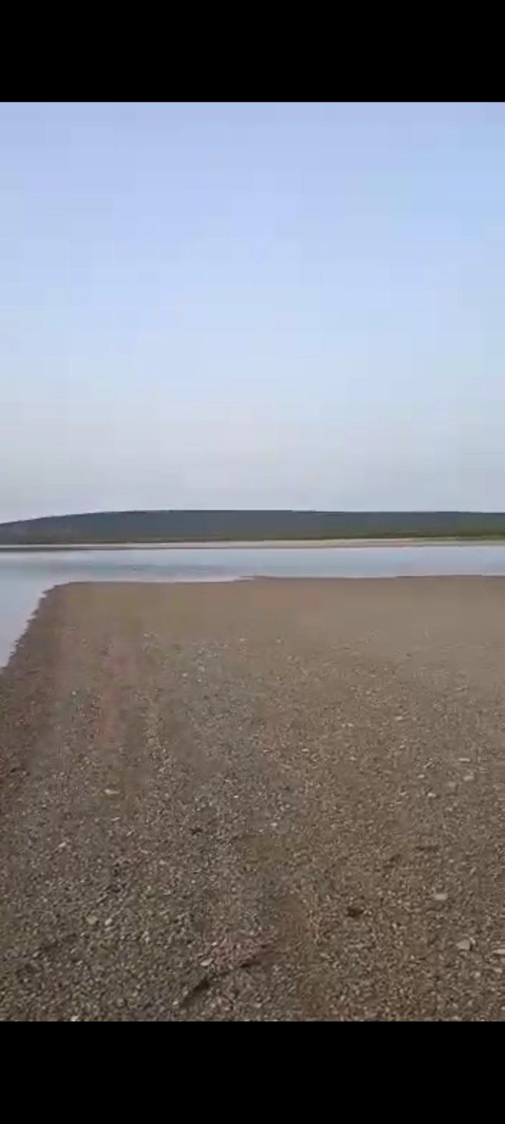

Вопрос в следующем.
Вы летаете в какой-то одной местности, как правило. И достаточно хорошо ее знаете, если летаете регулярно. Как правило, в районе намеченной точки приземления можно найти разные (по пригодности) площадки.
На фото: судя по всему, либо Гаврон (судя по характерному капоту). либо какая-то переделка Як-12. Колеса нестандартные. Приземление на пляж, что само по себе вызывает вопросы. Разве поблизости не было более подходящих площадок? В чем была особая необходимость приземления на песок?
Давайте рассмотрим возможные сценарии посадки. Именно в контексте "НАКУА". Итак, мы прилетаем в некоторый район, где хотим приземлиться. Наша задача подыскать подходящую площадку. Дальше - хотел бы услышать логику подбора, безотносительно размера колес.

Да видимо местность и требует данные доработки в шасси. Я не думаю что люди пошли на столь серьезную и довольно бюджетную доработку без соответствующей мотивации
На фото: судя по всему, либо Гаврон (судя по характерному капоту). либо какая-то переделка Як-12. Колеса не стандартные.
Колеса как раз стандартные для як12

В чем вопрос собственно? Посадка на конкретный пляж, да, колёса не подходящие для такого песка. Это всем сейчас уже ясно. Тут вопрос не в подготовке, а в том есть ли варианты БУШ колёс на Як-12, желательно без колхоза. Если есть - покажите. Дайте ссылку или контакт.

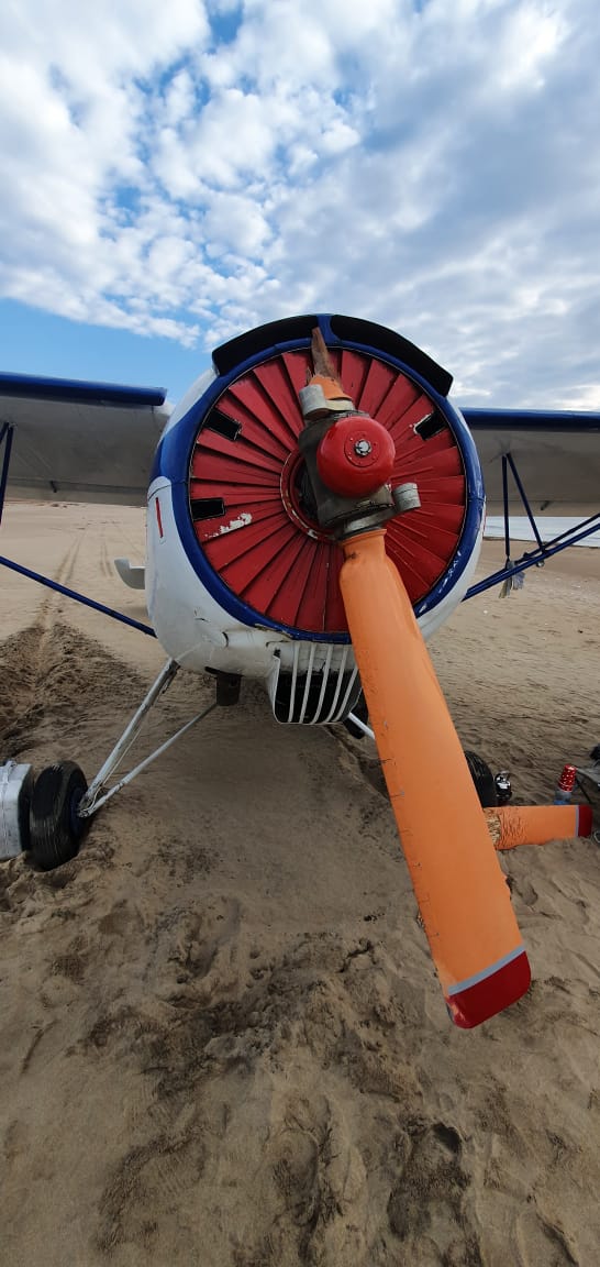

Или что тут вы обсуждаете? Фото выше со сломанным винтом на Гавроне - лично моя посадка на неподготовленную площадку с подбором с воздуха. Есть вопросы, - спрашивайте.

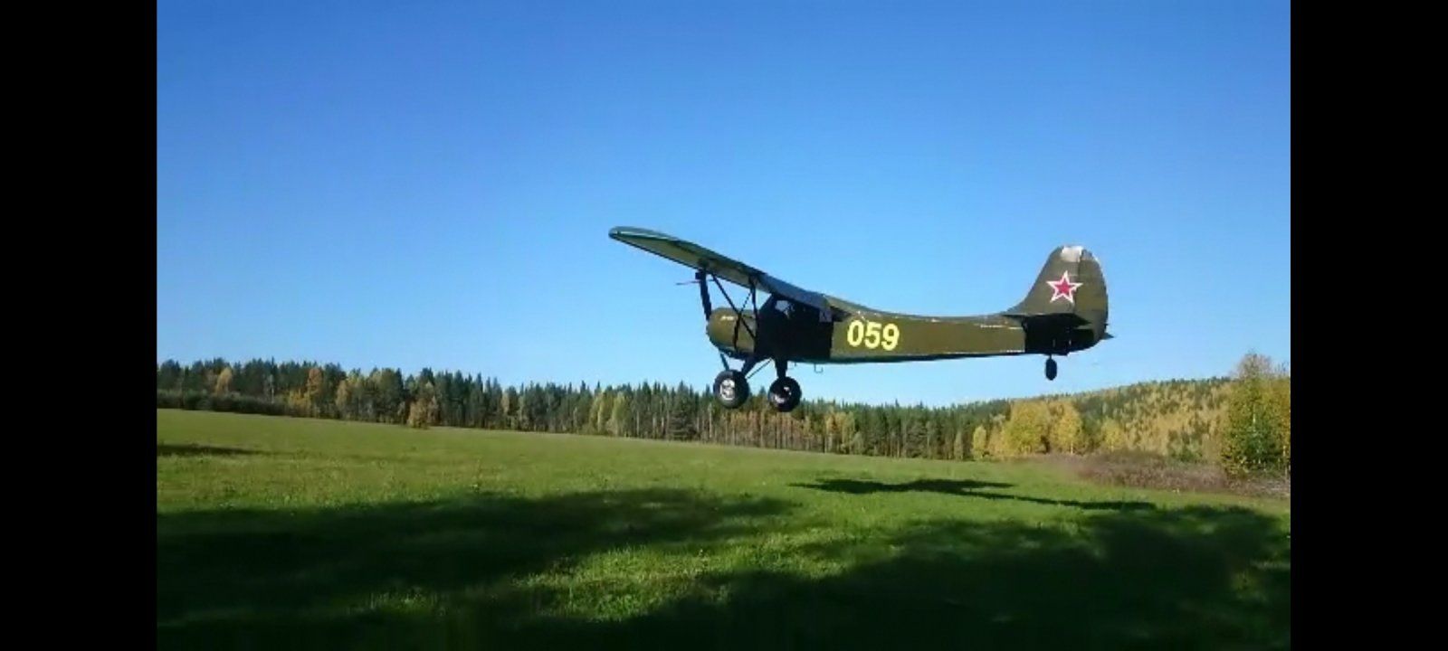

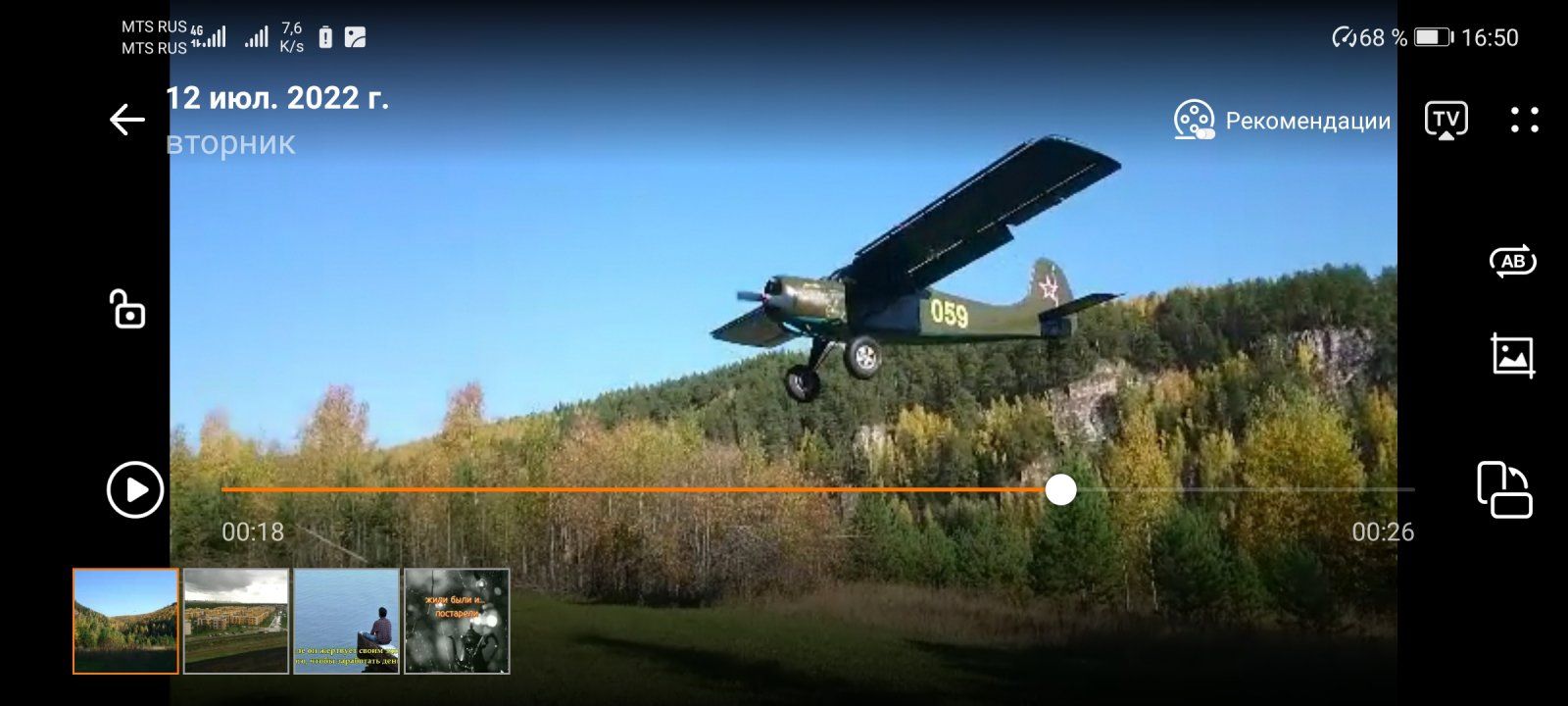

Врядли вы видели видео о там как и куда мы сели, если бы в дели, не задавали бы таких вопросов. А зачем тогда спившиется такой самолёт (полевой) который как раз для этого и создан, что бы садиться туда, куда хочешь. У меня Як-18т и я понимаю, что это самолёт не для того, что бы садиться в поле или пляж, собственно и использую его по назначению.
ссылку на видео этого полёте прилагаю.
