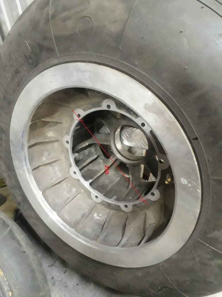

Полагаю, что это не целесообразно, т.к. тормозной диск имеет малый диаметр и плечо (радиус),на которое действуют тормозные колодки также мало, а стало быть и мал тормозной момент . Тем более и нет вакуумного усилителя как на машине. Поэтому, зачем канителиться с переделкой если конструктивно из-за диска и физических возможностей пилота, тормоза не достаточно эффективны.
Я так понял товарищ изучал возможность посадить на ось колеса Вильги, колесо от як12 и тем самым уйти от , как Вы тут говорите , не очень эффективной и хлопотной тормозной системы.
Тогда и тормозные моменты все будут соблюдены.

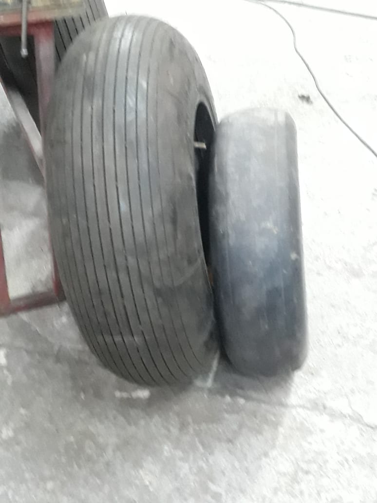

Я вот ка-то, адаптировал на Чмелак колеса от БРДМ, они же авиационные 700х250 диски магний,но вырвал с внутри половину корда,на вот на фото,сейчас точим на Вильгу ,Владу из Белгорода правда все не как не доделаем! на Чмелаке жидкостные но барабанного типа ,все хотел от Оки передний супорт для дисковых адаптировать ,в магазине ходил на них облизывался ,люминь не тяжелые и прочные и накладки всегда есть !
на втором фото с родным что то ,420Х 180
Ну я так понял что тормозная система на Вильге весьма не совершенна и со стандартными колесами справляется с трудом, выше писали что требует физических усилий, типа на УАЗ без вакуумного усилителя. А с большим диаметром наверно совсем будет трудно.

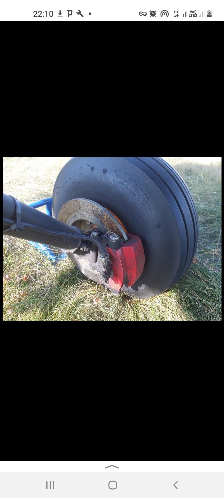

Не должно быть ,так!!! На Вильге хорошие суппорта, накладки от нивы подходят почти ,у меня эти спорта на 55 стоят хорошо тормозят!!

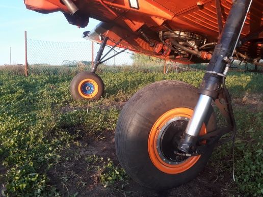

Ну и славно, но масса як55 и гружонной на химии вильги , Влад я так понял к химии ее готовит, по больше будет, хотя садимся пустыми ,ну и диаметр колеса у Вас совсем маленький, суппорт смотрится очень правильным .
Ну посмотрим что покажет эксплуатация у Влада ( Белгород) колес с повышенным диаметром.

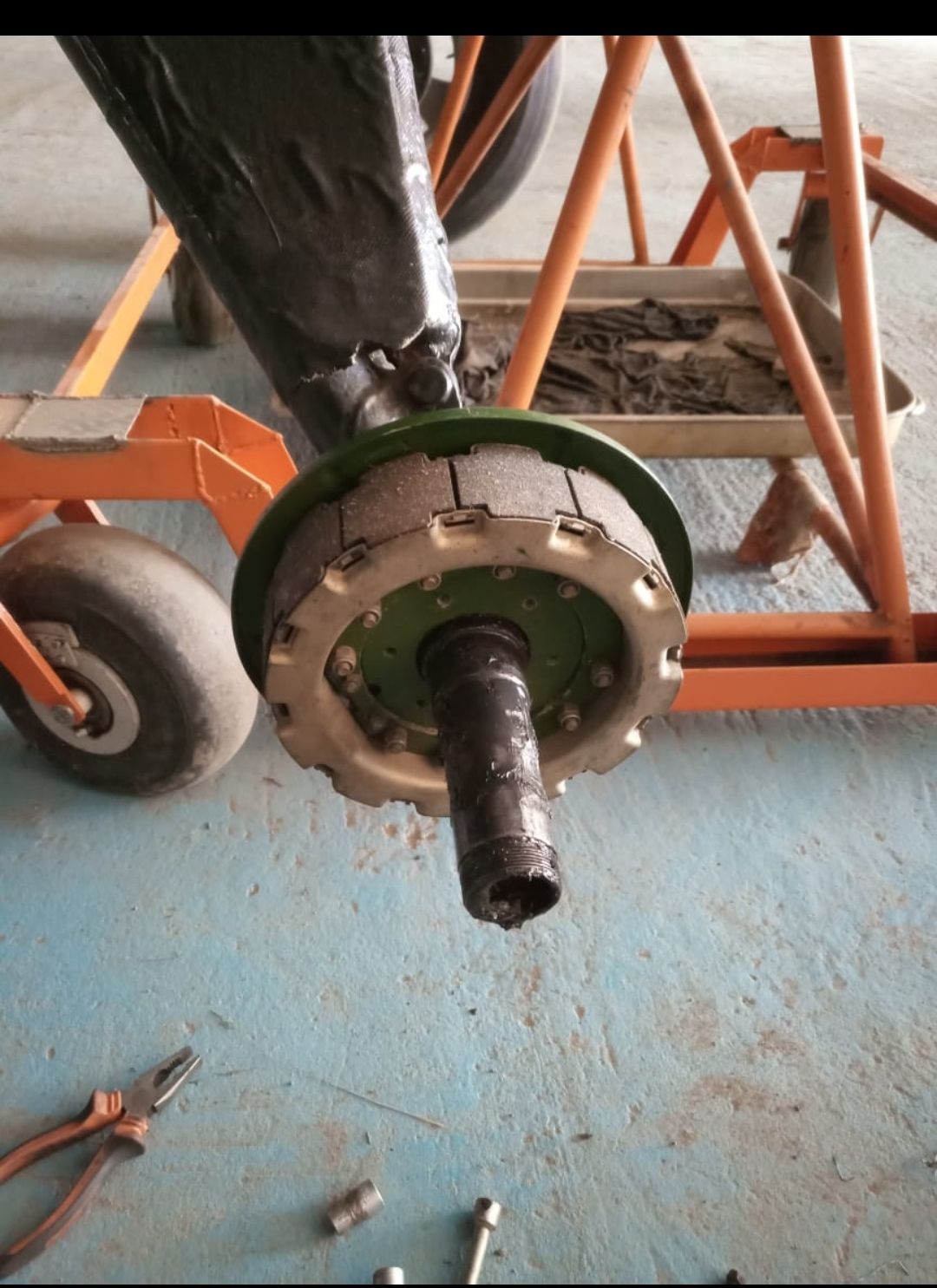

Знаю что Удальчиков на як 12 с большими колесами уже поставил тормоза от як52 , там колодки прилегают по максимуму в отличии от родных як12, и перестали держать, ну а надежность и плавность воздушных тормозов я думаю по выше будет гидравлических , хотя в авиации принято за всем следить ,по этому надежность наверно одинакова.

3. Чистота и степень износа тормозных дисков - и, соответственно, тормозных колодок. Опять же, как и с автомобильными тормозами - это фрикционные механизмы. Коррозия, "замасленность", неравномерный износ - всё это влияет. Всё это должно осматриваться и проверяться. В том числе и зазор между диском и колодками. Если это не делать, то тормоза не будут "держать" полностью, на взлетном режиме самолет все равно будет ползти вперед.

p.s. увлечение установкой на Вильгу колёс большего диаметра (не знаю, зачем это нужно и кому) - неизбежно ведет к увеличению нагрузки на тормозные механизмы, которые не рассчитаны на возрастающее усилие торможения. Желающие могут самостоятельно посчитать, насколько оно возрастает в процентах.
Соответственно, тормозные механизмы и диски тогда тоже потребуют модернизации, если уж решились поставить бОльшие колёса. Если это не сделать, то трение с бОльшей нагрузкой непременно приведет к увеличению выделяемого тепла, так что даже свежая тормозная жидкость в конце концов закипит, причём в самый неподходящий момент, а диски будут деформироваться.
Подумайте над этим.Можно поставить диски большего диаметра или того же, но из более термостойкого материала. Тормозные механизмы здесь тоже нужно усиливать, ставить более мощные. Но диски и тормозные механизмы и колодки - это самостоятельные узлы, которые стоит рассматривать в отдельности от собственно колеса. Вопрос, пожалуй, в местах крепления.
