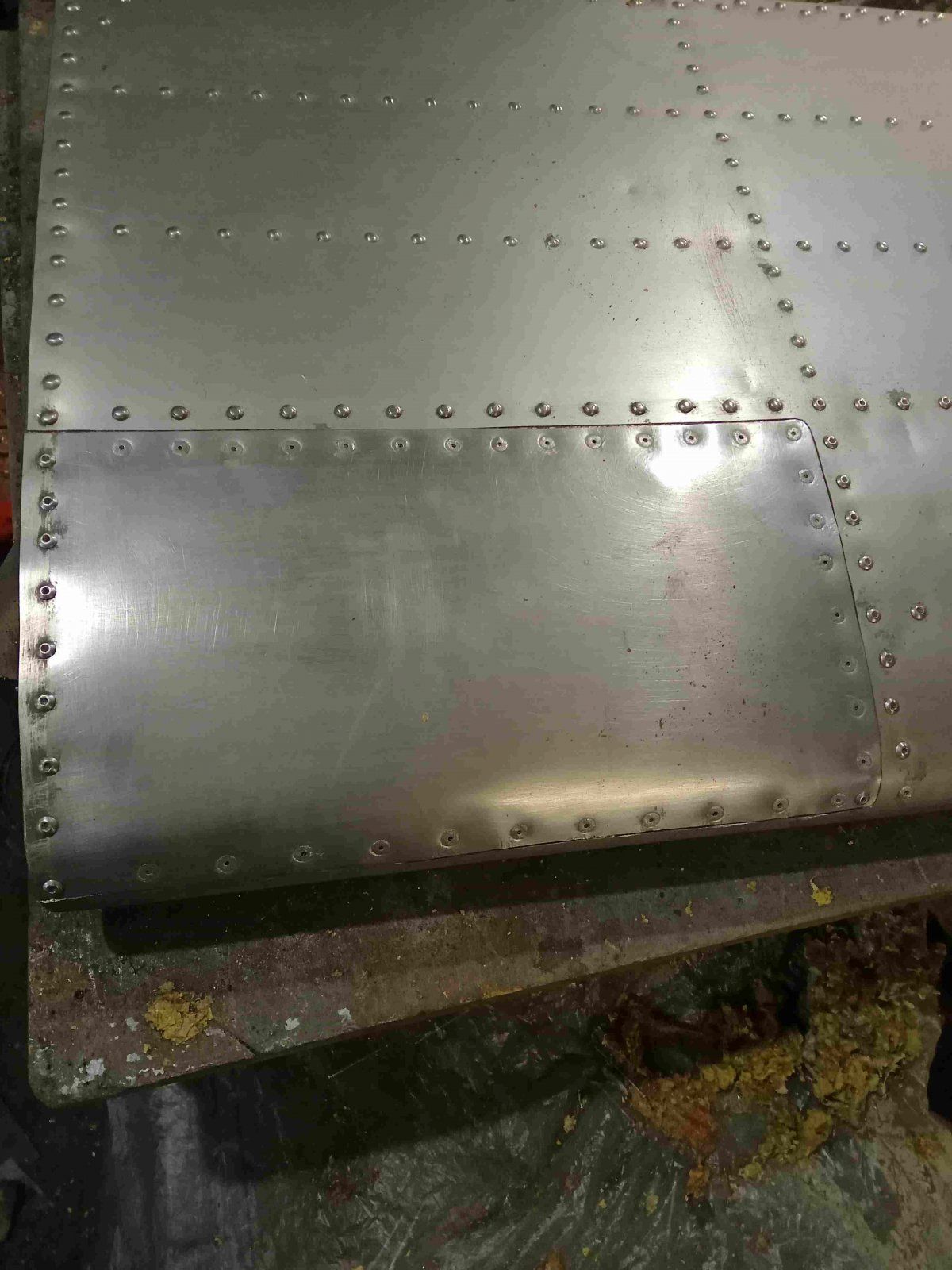

Попроще вариант. Иссверленные части обшивки носков отрезать по краю полок носков нервюр. Сделать новые полки нервюр с отворотами на стенки и наложить их на иссверленные старые, приклепав вытяжными к стенкам. Или сделать новые короткие носки нервюр, накладные на старые с клепкой стенок вытяжными. Сверлить стенки длинным сверлом с отгибом носков. Толщина полок накладных компенсирует толщину отрезанных частей обшивки носка. Новый кусок ленты сделать пошире с учетом на клепку к неиссверленной части обшивки носка.
Отверстия сместили.Лента не вариант, потому что,будет не совмещение точек крепления" стабильника".

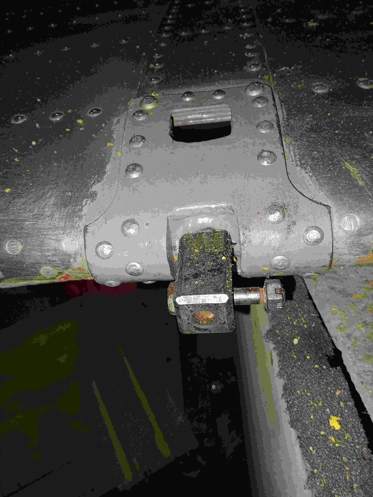

Это совсем не на века. У вас половина заклепок в воздухе висит. Этот узел у Вильги оттряхивается и в заводском варианте исполнения. У вашего шансы невелики.
Да. Там сильная вибрация. Очень ответственный узел. Вытяжные заклепки тут не вариант.
Да вы правы,как всегда! В отверстия 5мм.заклепали насквозь заклёпки 4мм.вытяжные из магазина "стройбат",так как других не было в продаже и подклеили на суперклей.
Вы думайте,что вы пишите)))Просто,я не сфотографировал ,ремонт посадочного места,а показал уже конечный результат!
А можно уточнить. На сквозь это значит не к обшивке, а замыкающая головка у Вас на нижней поверхности ( на обратной стороне) узла получилась ? Так?Такие длинные применили?
Если так то на лобике все же просто к обшивке? Ну и дайте ссылочку на клей. То же возможно понадобится.

Конструкция нового образца выполнен
Конструкция узла нового образца отличается от старого,старый узел был приклепан только поперек,а новый по всему периметру,у нового узла есть выступы в обе стороны в районе лобика лобик стабилизатора изнутри усилен криволинейным профилем толщиной 2мм.под выступами узла отверстий не было (много свежего мяса)старый узел был приклепан с шагом 20 мм.резьбовыми заклёпками.На новом узле старые отверстия заварили и зашлифовали,новые отверстия просверлили с расчетом,что бы они оказались между старыми,клепали авиационными вытяжными заклёпками 4мм.в основном и где возможно обычными 3'5(к продольному стрингеру) ,крайние вытяжные заклёпки диаметром 5мм.ОСТ. попали в старые отверстия в стрингере и того 30 заклёпок на весь узел и все в (свежее мясо).Так что это на века!

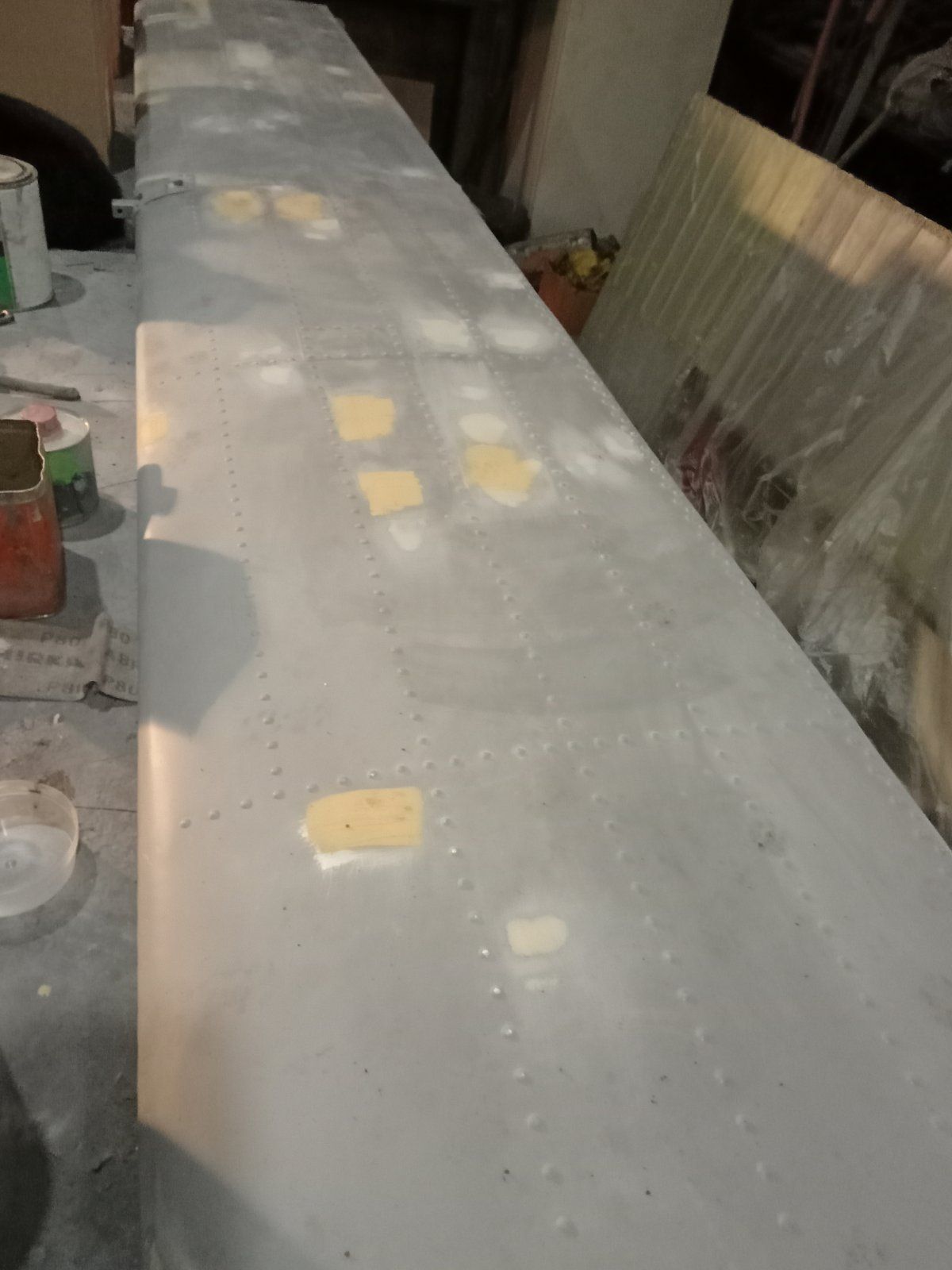

Я прошу прощения, но все же задам вопрос. Зачем мазать шпаклевкой планёр самолёта? Это не конструкционный материал. Сегодня кто-то замазал вмятину, а завтра другой замазал ТРЕЩИНУ, например на подкосе. И продал новому владельцу. А тот убился🤷.
