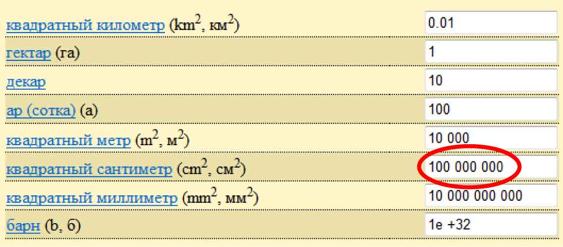

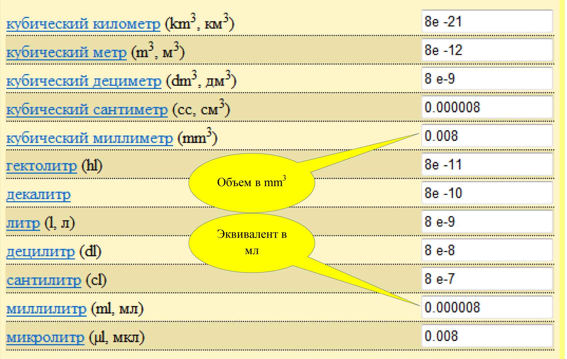

Ну, что же, будем на пальцах показывать, как работает мясорубка....
Итак имеем "квадратную капельку" с ребром 0,2 мм. Объем ее будет 0,2*0,2*0,2=0,008 кв.мм. Этот объем эквивалентен 0,000008 миллилитров. Из 4 литров капелек этим объемом получится 4:0,000008=500000 шт. 1 гектар равен 100000000 кв.см. Определяем количество капелек на 1 кв.см.: 500000:100000000=0,005 капель/кв.см. В чем ошибка?
Не понятно для чего приводится "толщина пленки"из препарата на гектар- (10 000м.кв) - 0,0000004 м.? Вот и брали бы для расчета "квадратную каплю" со стороной 0,0004 мм. Впрочем, понятно, чтобы запутать агронома...
Надеюсь, убедил?

Конечно же куб. мм.! Объем жеж меряем! Банальная очепятка! А вы уж возрадовались! Цифры-то - правильные!
