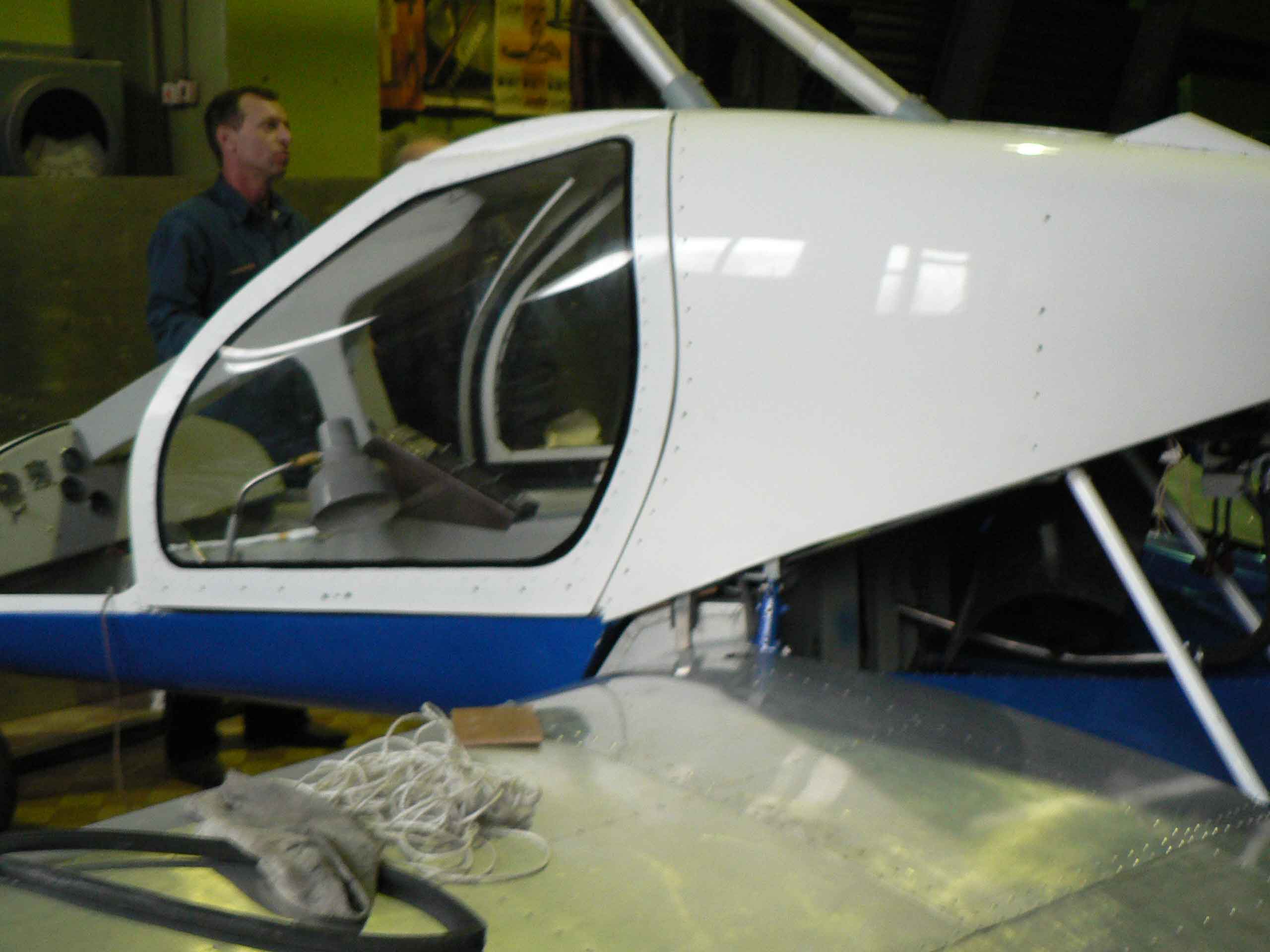

Крылья почти невесомы... Массы, как Вы видите на фото и увидите на ниже размещенный фотографиях собраны почти в одну кучу! 🙂 Так что с моментом инерции - это Вы в "молоко" попали. А вот разнесенные плоскости дают некий положительный эффект... Не помню как точно называется 🙂

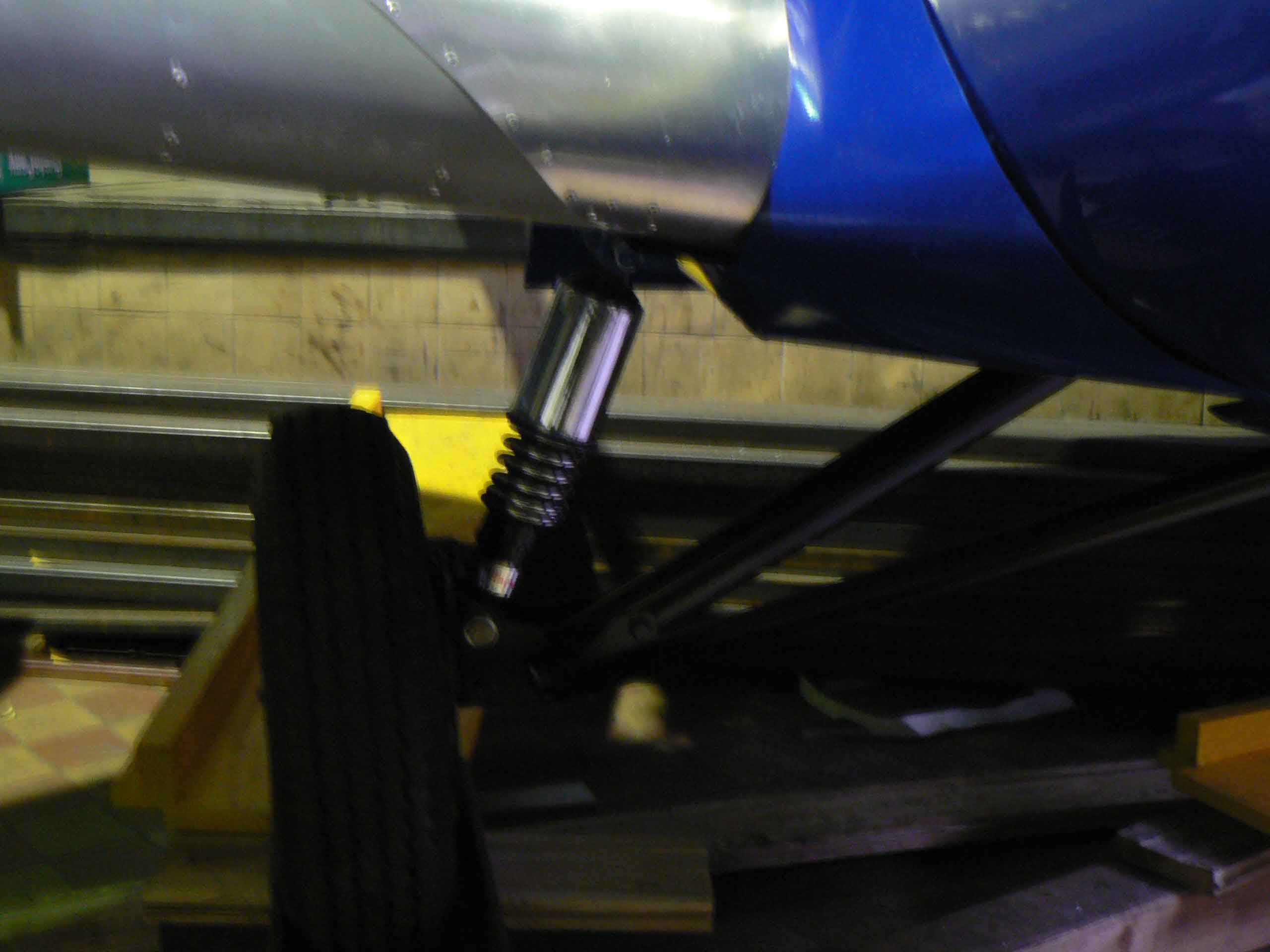

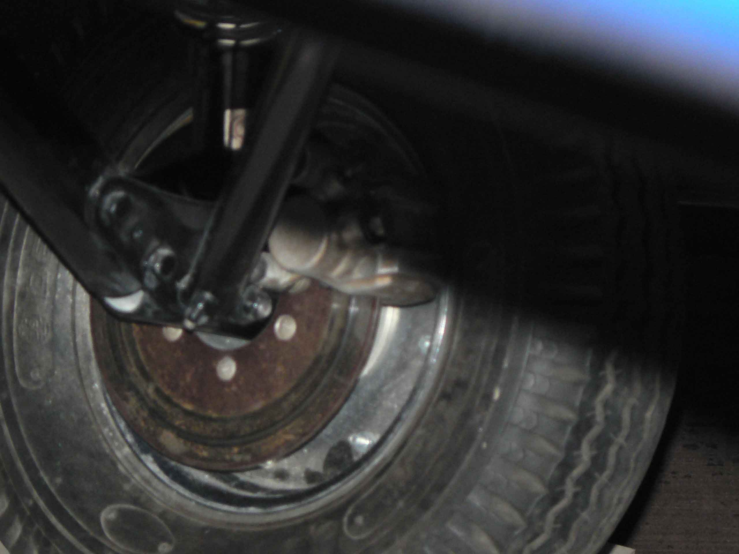

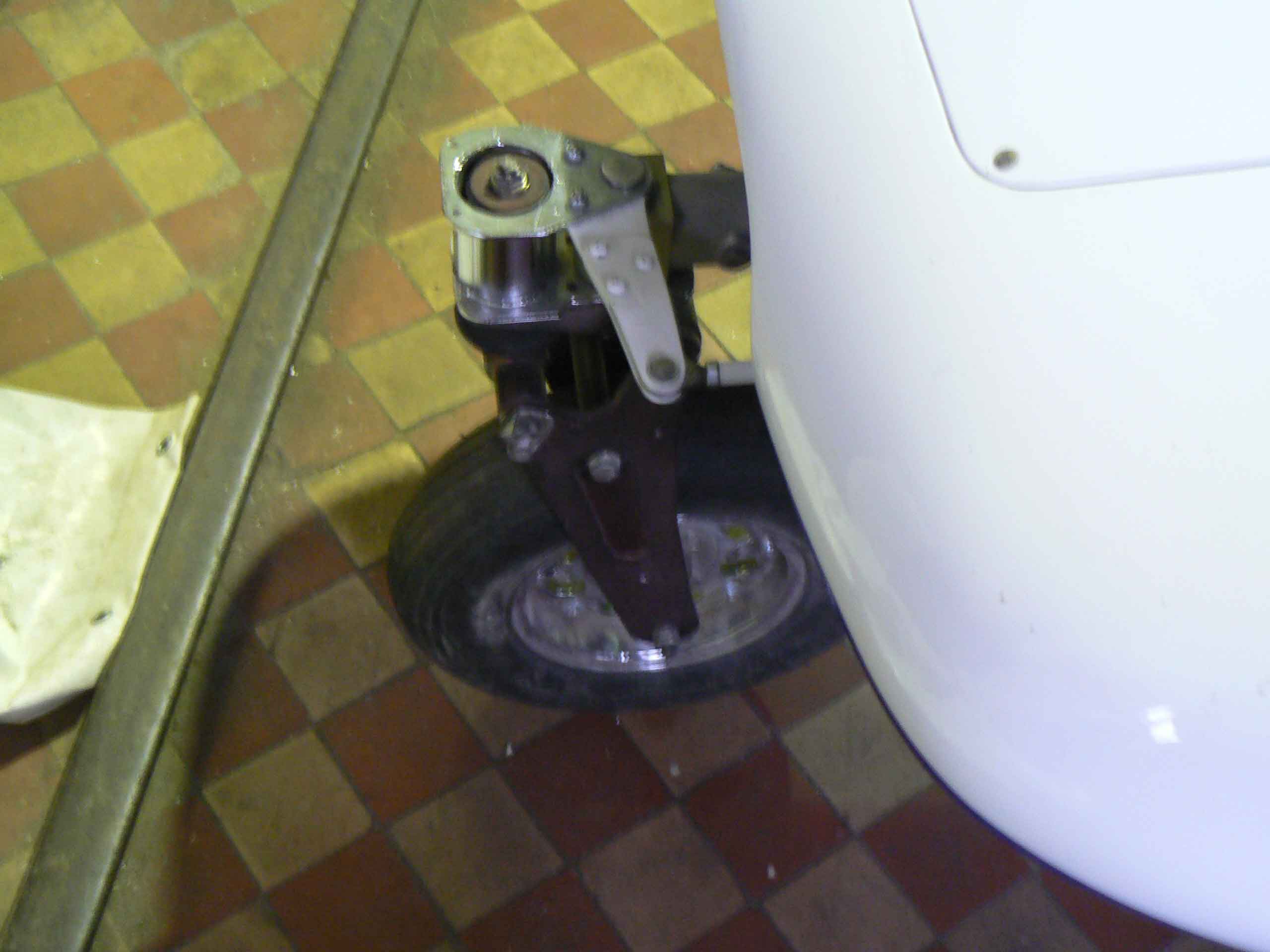

То самое проходимое шасси (носовая стойка я имел ввиду...)

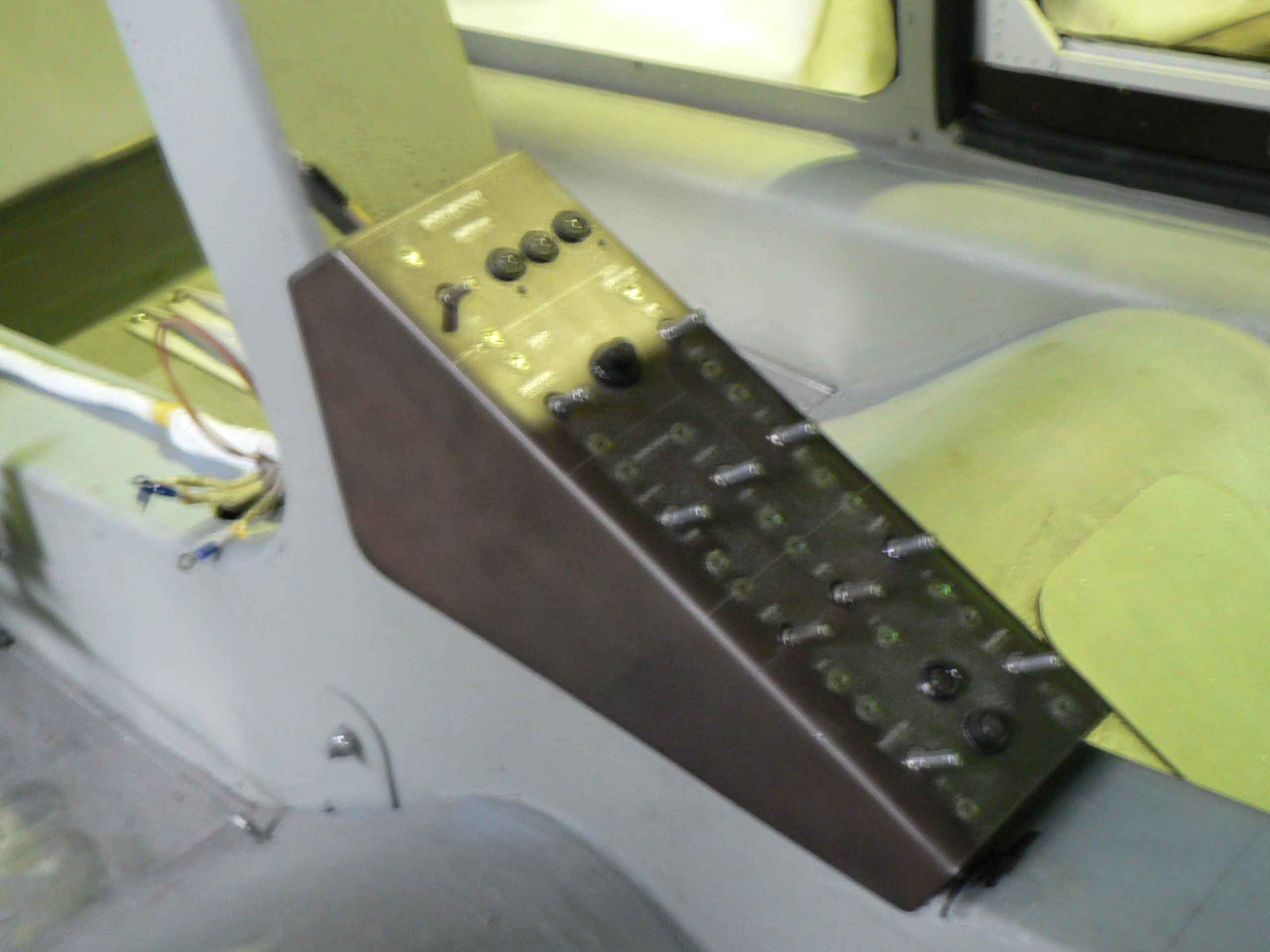

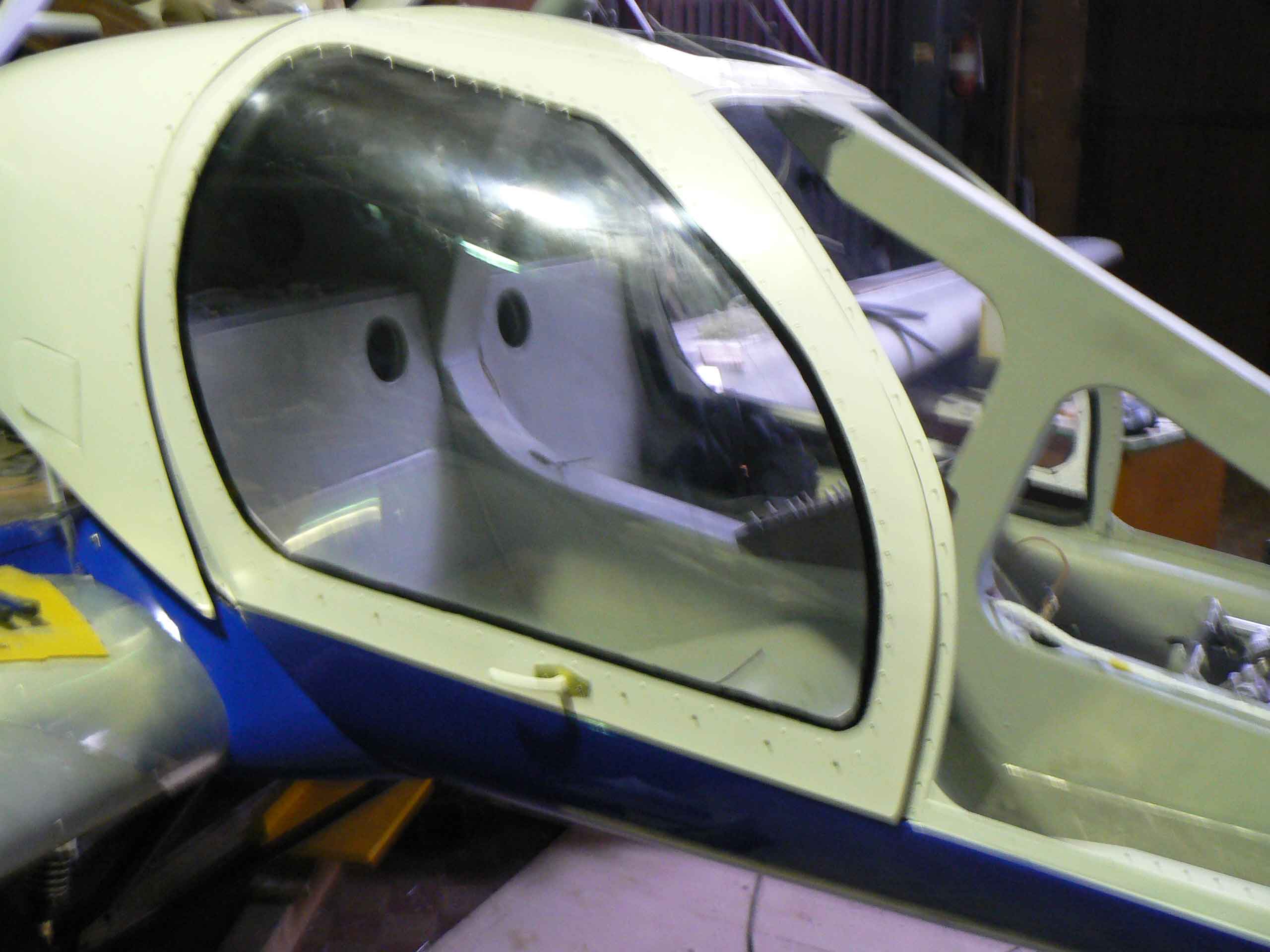

Общий вид кабины

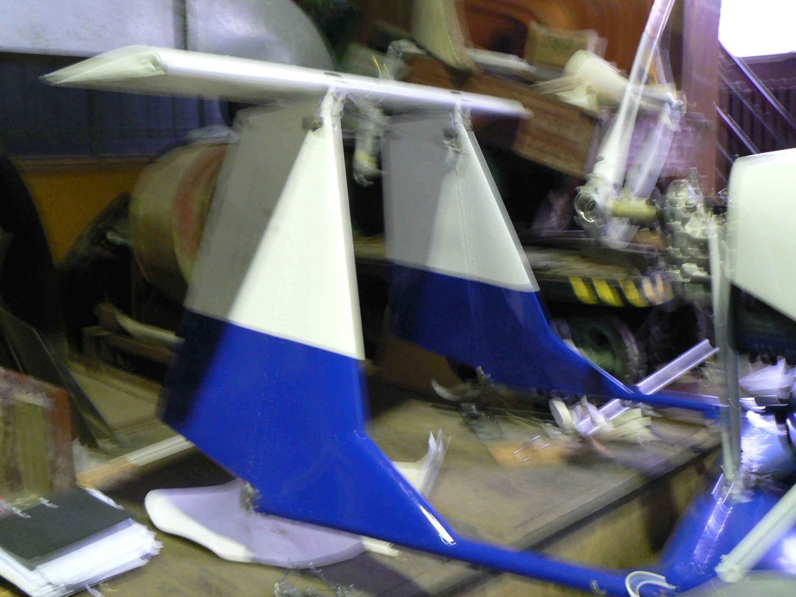

Павлиньего хвоста

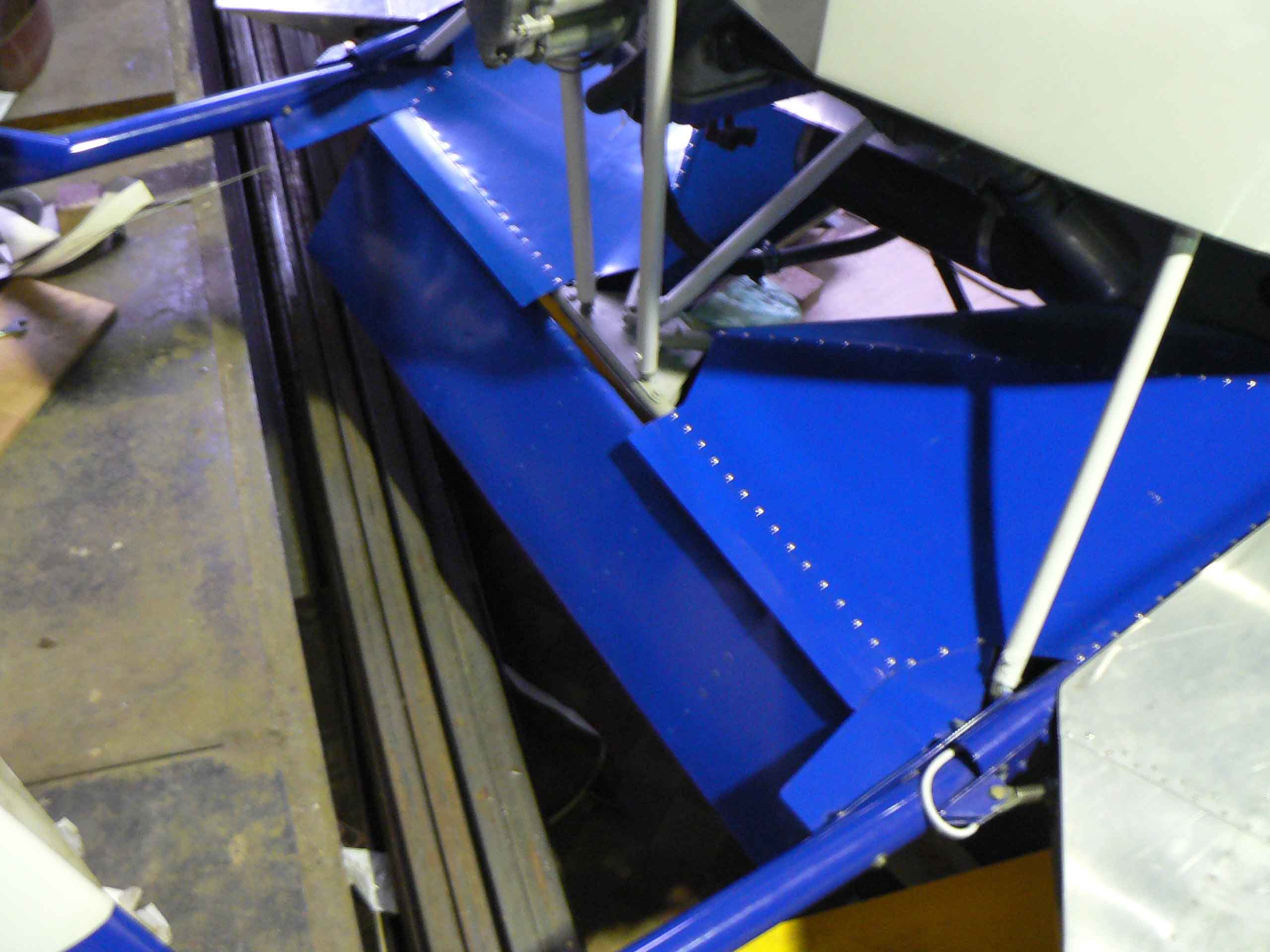

Автоматического "закрылка"

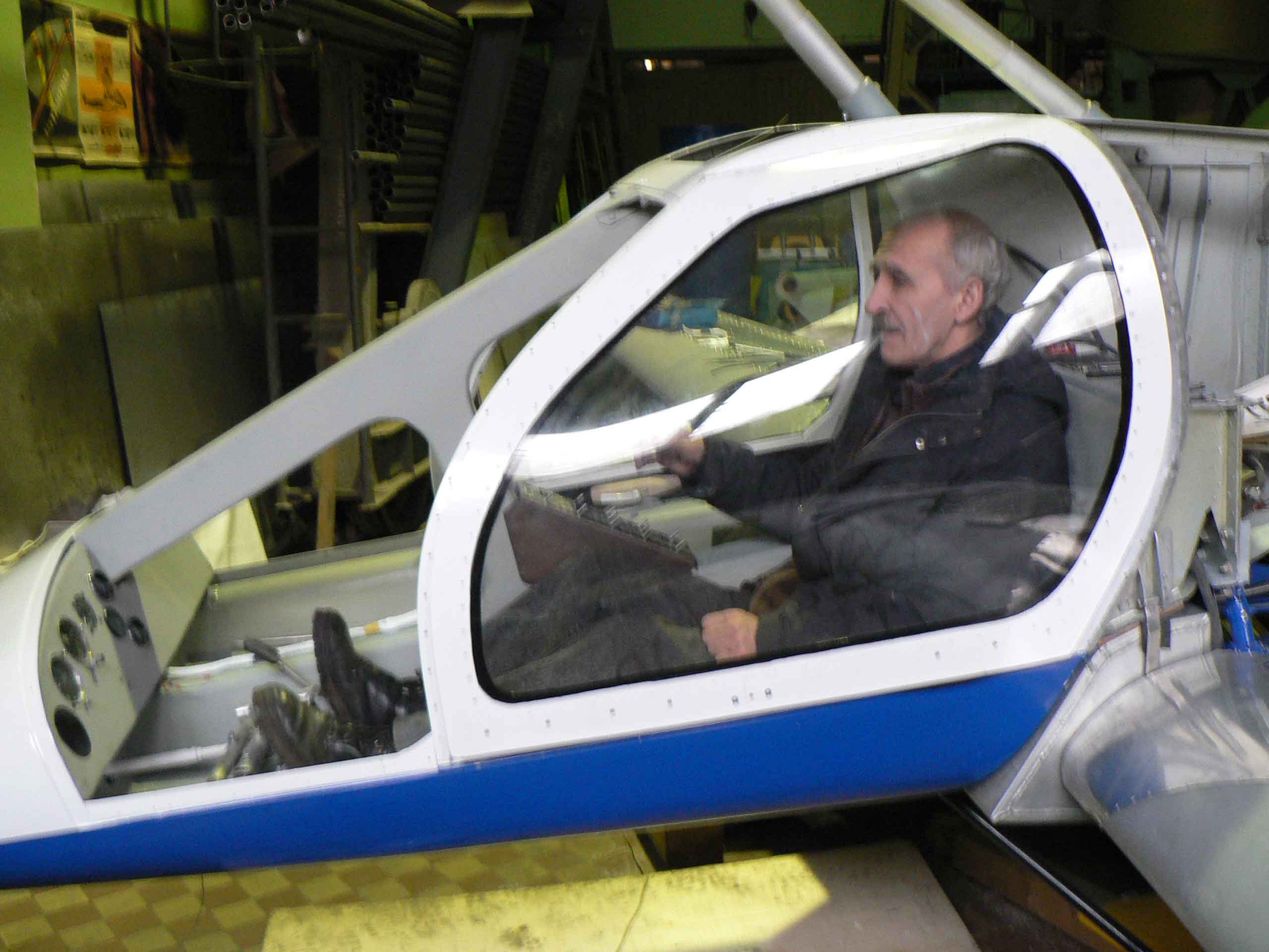

Разработчик собственной персоны...

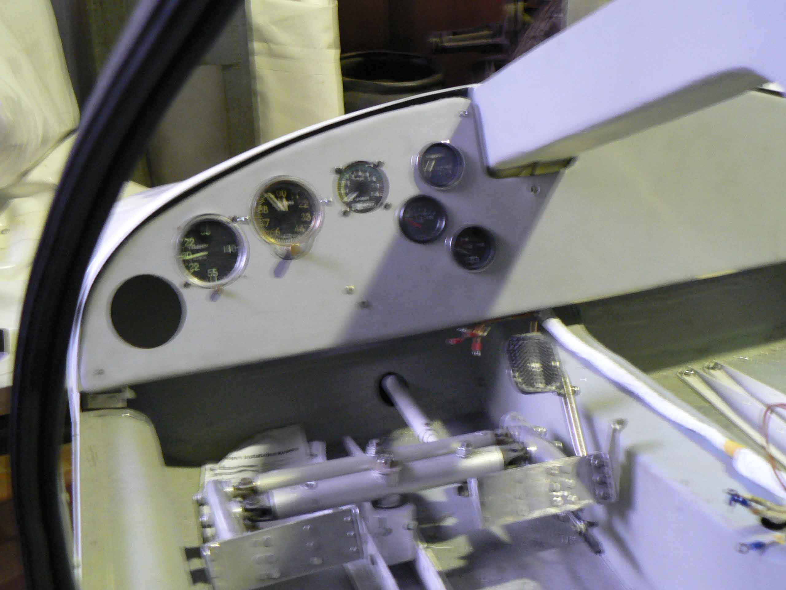

@otk1...весь кайф полёта мотодельты обзор и чувство набегающего потока, а так же простата управления!
...на этом ЛА все эти составляющие, конструктор умудрился обойти...
...у конструктора золотые руки и голова видно хорошо "варит"
...но не понятно! ...какие задачи ставятся перед этим летаком?
...с тряпошным крылом и псевдо-плоскостями из люминя...
...на таком двойном удалении приборов от должного, выдаваемая ими инфа, становится не воспринимаемой головным мозгом!
...это уже доказано, конечно же умными дядьками!
...прибор должен находиться max на расстоянии  вытянутой руки...

Для самолета как раз нехватит длины аппарата. По крайней мере из "этого" "то" не получится. И связано это как раз со стат. устойчивостью. Да и, наверное, верхнеплан более предпочтителен, если речь идет о низких скоростях...

О приборах мне нечего сказать. Хотя логично предположить, что Вы правы. Я буду наверняка иметь об этом представление, когда смогу вылететь...
О приборах мне нечего сказать. Хотя логично предположить, что Вы правы. Я буду наверняка иметь об этом представление, когда смогу вылететь... [/quote]
Чем дальше от пилота приборы,тем больше скорость встречи его головы с ними(если туловище не пристёгнуто).
...ББ это по делитански...
...когда смотришь на скорость и высоту скользящим взглядом...информация про Т головок цил. мозгам не нужна!
...шкалы приборов разработаны не под взгляд с полтора метров... :STUPID
Флайдат,конечно, если он будет, с полутора метров сложно читать, а приборы (стрелочные) проблем не должны досавить. я на машине уже не смотрю на прибор - я смотрю на сколько отклонилась стрелка - на какрй граус. Видимо, в первое время это будет не срвсем привычно. Но мотивы, побудившие Саита отдалить приборы очевидны ( тем более такая необычная компоновка опробована на предыдущей мрдели.
Во первых - это обзор вперед и вниз при полулежачей посадке (ксиати, самой удобной)
Во вторых - впереди существует деффррмируемая зона безопасности, ну и,если что ноги могут остаться не сломанными.
Учмтывая все это - некоторое неудобство с привыканием к считыванию показаний с приборов можно считать приемлемой платой за комфорт и безопасность. Понятно, что абсолютной безопасности не существует, но даже 1 прцент её может сохранить кому-нибудь здоровье, а может и жизнь.
Это лишь мненме производителя, но я с ним согласен.

@ otk1
А кремальеру на высотомере в полёте как крутить будете, чтобы выставить давление аэродрома посадки?
@ otk1
Я об этом не думал. Моя квалификация не позволяет осознать все вкупе. Но думаю, что это будет проблематично...
@ otk1
Ну,что ж,взяли изобретателя "за руку"...Вывод...: это аппарат "ближнего боя" и летать на нём предполагается строго в ПМУ...м.б.именно о таком "НЕДО-ПЕРЕ"грезит в своих милитаристских снах небезисвестный"Эрнест16"...
А если предметно по вопросу,то проблема просто решается переустановкой ВД10 на рамку между членами экипажа,или дублёр в виде современного комплексного прибора,типа как у парапланщиков... Мне,кстати,довелось полетать с таким дублёром на РП200,очень понравилось,особенно восприятие шкалы электронного вариометра...
