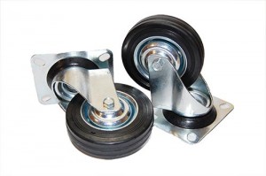

Виталик срезал лыжу и поставил колесико,
Это колёсико от тележки до первого серьёзного контакта с землёй. Внутри штампованного корпуса поворотной опоры, шарики без обоймы-рассыпается на раз. Проверено.

Для различных тумбочек и этажерок
я в курсе, что такое поворотная опора тележки,  🙂 - не понял, какое отношение она имеет к установленному Виталиком прямому колесу?

Просто фото колеса не полностью отражает его устройство, но приятно, что сделанные мной пластины (под чутким руководством Маугли), приняли за фабричные. :🙂
