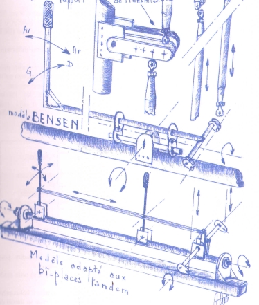

На угол рама-мачта поставить косынку и в ней прорезь по дуге в которую и вставить болт-штырь приваренный, завинченный на продолжении треугольника с шляпкой вовнутрь через прорезь. Но если поставить втулки на тяги направляющие их всегда только вперед назад, а нееще и в бок, и убрать дырку в треугольнике (зачем она? веса много нет) метал подобрать потолще, может и не надо, но у управления должна быть ТРОЙНАЯ защита....помнишь?
Вулки раз, прорезь два, вилка болта три.....
Как это "Так и задумано"?????? сам треугольник "Машруторизатор" это силовой элемент работающий на сжатие, а при упоре его в тягу при сопротивлении ротора в динамике, может и сложиться, не сразу, после накопления усталости метала.
Да и болт на котором он крепистся все время испытывает боковую отламывающую, вектор бокового усилия.
А что трудно четыре трубочки приварить к раме в которых будет внутри двигаться сами тяги, а звтулить только концы капролоктаном  этих направляющих трубок-гильз.
ОТБОЙ, тяга ходит вперед назад а еще и вверх-вниз.....ТРУБКИ-гильзы....НЕ ПОЛУЧАЮТСЯ.....блин. Может не гругляк трубка,а вытянутый элипс-скоба, с плоскими длинными сторонами с накладкой из фторопласта или капролоктана по трущейся стороне.....
Если его и делать, то правильнее подсмотреть в авто спорте есть примерно аналогичный эллемент и по форме и по функциям, что то толкать см. фото. Как вариант ВМЕСТО вилки, толстая втулка не дающая перекоса.

JakBil сказал(а):
Мы делали и с двумя щёчками, и из Д16 Т рычаги фрезеровали, и на подшипниках радиально-упорных, - в итоге пока остановились на одной щеке из 4 мм нержавейки и капролоне.
Практика покажет, как узел себя под нагрузкой реальной поведёт.
ЗОЛОТЫЕ СЛОВА !
"французкое" как вы его называете управление - сложное и ХЛИПКОЕ, в стальном исполнении (4мм !) еще и ТЯЖЕЛОЕ, капролон разхлюпается к эней матери за несколько часов полета
лучше и проще классика БЕНСЕНА в немецком исполнении еще нет ничего  😉
Никто с вами не спорит, но как быть если хочется уменьшить высоту кабины?
Это управление проходит под сиденьем и высота его до 10 см! А "французское" управление позволяет сиденье установить на раму сразу!
Вот, например, двое любителей автожиров строят поплавковый, а управление взяли Бенсена! Кабина вероятно клепанная из алюминия, как у Половинкина, модель его тоже рядом стоит! Так что сколько строителей - столько и разных мнений!
Стыдно, Леонид!  🙂 В который раз с умным видом такую дикую глупость несёте, что оторопь берёт!  😱 Главное,  - сложилось впечатление о Вас как о грамотном и образованном человеке, которое Вы почему-то с непреодолимой настойчивостью стараетесь разрушить? :-?  То раскруточки якобы итальянские за 200 долларов до 300 оборотов тяжёлые ротора крутящие придумываете,  то пытаетесь про всем известный капролон пурги нагнать, - зачем Вам такой бред на форуме нести, не понимаю?  :-?
