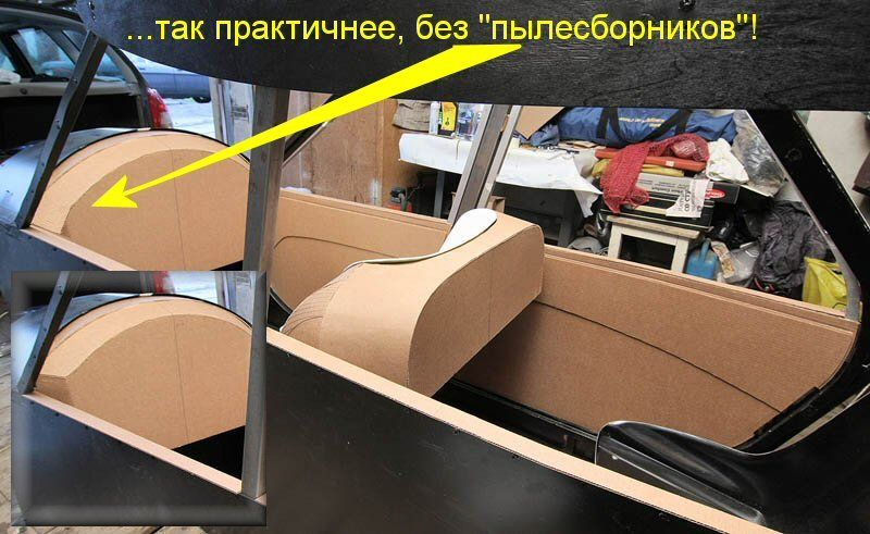

Да,все в той или иной мере недалеки от истины - но не до конца:это просто упаковочный гофрокартон (при внимательном рассмотрении гофры на снимке видны).
Но,согласитесь - выглядит вполне ничего так:на натуре,уверяю,будет куда лучше,хотя цветовая гамма представляется близкой к желаемой.Панель приборной доски,естественно,будет другого цвета.
...самое главное в компановке отделки кабины избежать "пылесборники"!
...а непопавшую в обзор сторону кабины(с РУДами), увидеть МОЖНО???

Согластьен с предыдущим оратором... надо, конечно, стараться избегать труднодоступных и вообще проблемных мест... и в интерьере в том числе.
Простите за назидательный тон  :-[
кабина-то закрытая. Может, там отпотеватели для стекол будут?
...вот поэтому, что кабина будет прикрытая...труднодоступные места-"проблемные" и будут пылисборниками!
...это однозначно!
...обдув окон нужен обязательно, но имено в том месте он не нужен, из-за не эффективности...
...думаю дядя ВОВА[sup]ЛВП[/sup] со мной согласен.
/me
...самое главное в компановке отделки кабины избежать "пылесборники"!...а непопавшую в обзор сторону кабины(с РУДами), увидеть МОЖНО???
Я,вообще-то и заметил,что показано НАЧАЛО работ по отделке салона - поэтому изменения просто неизбежны - в т.ч. и обозначенный вопрос будет решен (макетом занимаюсь не я,но уже по такой "рыбе" корректировать будет куда проще,нежели пытаться сразу нарисовать начисто - всего так или иначе не учесть).Увидеть левую сторону с РУДами можно,вечером могу и выдать,- однако,честно говоря,интересного там пока ничего нет:сами РУДы пока не поступили,а воспроизводить их макеты никакого желания не имею - обсидев макето сам,посадив туда всех,мнение которых мне интересно (в т.ч.спортсменов и тренеров Сборной),уточним место расположения РУДов и других органов управления и оборудования кабины - и ладно.
А сами-то как думаете?Вентиляция и климат в салоне являются исключительно важными факторами,часто определяющими отношение к самолету,а запотевшие стекла радости не добавят.
P.S.Прочитав еще раз,понял,что JAR имел в виду раположение обдува стекол именно в этом месте - это не так:обдув,вероятно,будет в самой передней точке фонаря в районе его сопряжения с капотом;боковые части кожуха приборной доски,равно как и ее форма,будут еще отрабатываться.

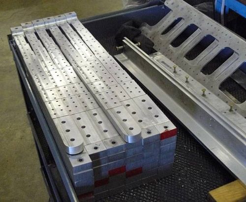

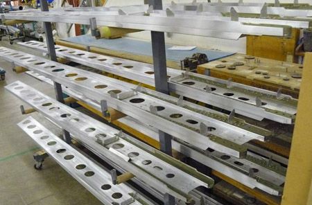

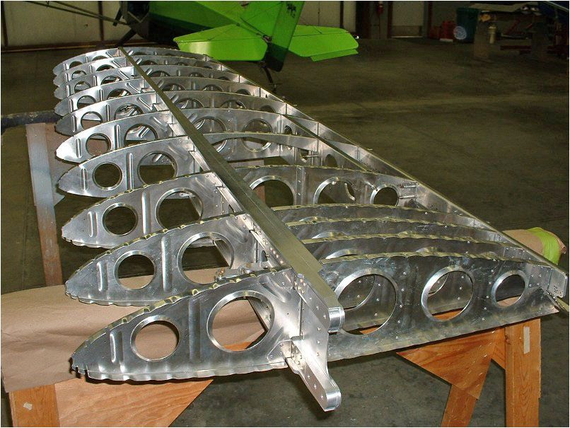

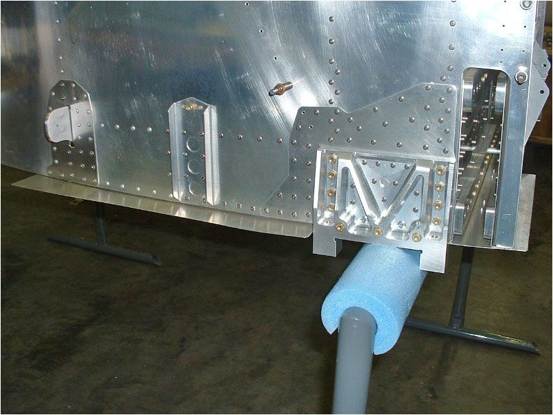

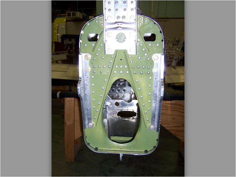

Наблюдая фотографии и чертежи конструкций, характерных для нашего форума я заметил, что америкосы точат максимум втулку (при чем неклассную!), а фрезерные детали боятся как огня!  Неужели фрезерные станки за бугром такая дорогая и редкая вещь?
Наблюдая фотографии и чертежи конструкций, характерных для нашего форума я заметил, что америкосы точат максимум втулку (при чем неклассную!), а фрезерные детали боятся как огня!Неужели фрезерные станки за бугром такая дорогая и редкая вещь?
Похоже,дорогая и редкая вещь там - не станки,которых в достатке (кстати,чаще и от того же производителя в ЮВА регионе),а работа и малый коэффициент использования материала): но однако наличие фрезерованных деталей в конструкции основных силовых узлов очевидно повысит доверие к конструкции,как то наблюдалось,скажем,на Авиатике.При условии использования ЧПУ в серии такие детали,на мой взгляд,вполне оправданны:вообще,по моим наблюдениям,сейчас фрезерование на обрабатывающих центрах во многих случаях заменяет даже литье.
...@ vixtar...уважаемый наверное не те фоты смотришь!#1
    30 КБ · Просмотры: 182
...@ vixtar...уважаемый наверное не те фоты смотришь!#2
...итд итп
