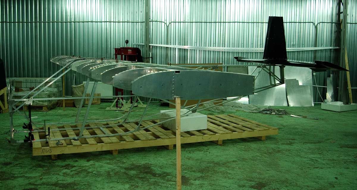

Ну а в чем вопрос-то:в нашем случае для опытного образца вся оснастка делается из фанеры - и формблоки для листовой штамповки,и пуансон с матрицей для гибки профилей.да и вся остальная оснастка тоже - из-за этого наши технологические возможности безусловно ограничены. При этом накопленный опыт дает полные основания полагать,что даже в наших условиях мы можем построить пилотажный самолет класса unlimited,не уступающий и Су-26 и Экстрам:думаю,в случае подтверждения расчетных характеристик ЛАРОС-100,следующим проектом станет именно это.

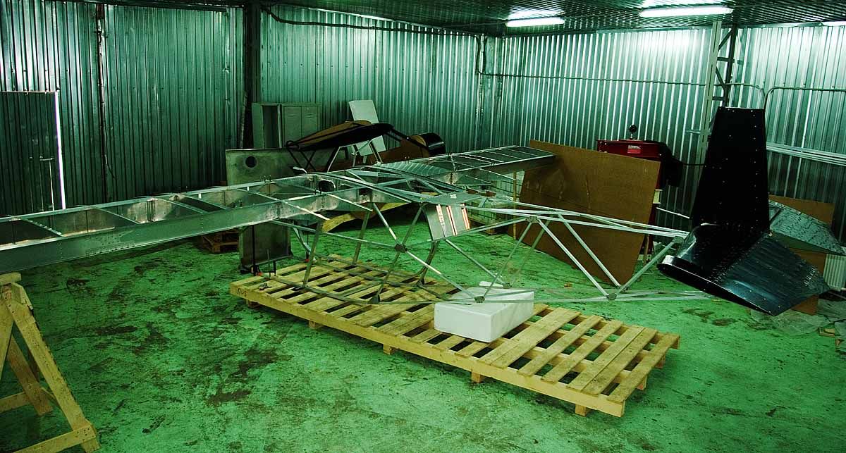

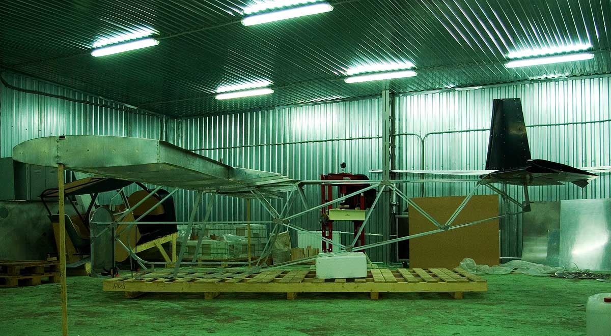

И,выполняя обещание,помещаю фото состыкованного каркаса.

Владимир Павлович!
А профиль на крыле какой взяли?
Похож на  NACA 23015 вроде бы? Не он ли?
Но Вы,похоже,раньше уже задавали этот вопрос -нет?
Да,это именно NACA 23015 - при отличных аэродинамических характеристиках и вверх и вниз,практической безмоментности,этот профиль характерен довольно острым срывом,что для тренировок и обучения высшему пилотажу является скорее благом;при использовании самолета для обучения особой опасности в этом я не вижу:прямоугольное крыло малого удлинения гарантированно будет захватываться областью срыва постепенно от корня при полной эффективности элеронов.

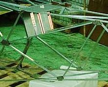

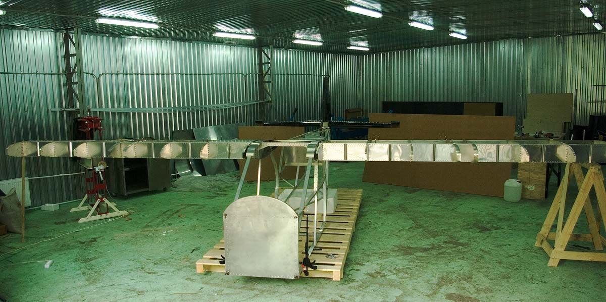

А в чем,собственно,вопрос - стержни фермы состыкованы внутри и снаружи на 1.5-миллиметровых плоских дюралевых кницах,склепанных с прямоугольными трубами стержней 4-миллиметровыми заклепками по 3 заклепки на каждое соединение (т.е. каждый стержень с каждого конца держится на 6-и заклепках.К сожалению полноразмеры снимков остались дома - поэтому сейчас могу показать лишь вырезанный увеличенный фрагмент:впрочем,и по нему все видно.
    13,4 КБ · Просмотры: 218
Владимир Павлович,  вопрос по ферме: а почему боковые панели не стыкуются с верхними-нижними  по узлам? ... я понимаю что так проще и технологичнее... но как в этом случае обеспечивается жесткость на кручение?
Хороший вопрос...
Но прикиньте сами:ферма состоит из плоских панелей,каждая из которых способна воспринимать любые нагрузки в своей плоскости - так?При этом в каждом узле сумма векторов сил равна нулю (иначе узел стал бы двигаться в сторону равнодействующей силы).Таким образом,скручивающий ферму момент можно разложить на силы,действующие в плоскости каждой из панелей (это касается не только прямоугольного сечения фермы,но и любого другого с любым количеством граней);силы,растягивающие и сжимающие стержни в каждой плоской панели фермы (здесь важное значение имеет слово "плоская",т.к.в случае кривой или косой панели все будет не так) не выходят за пределы этой плоскости,а стержни,относящиеся сразу к двум или большему количеству сопрягающихся панелей (ферма необязательно бывает одноконтурной) будут нагружены суммарными усилиями.
Фактически панели фермы можно заменить зашитыми листом плоскими панелями и с точки зрения их работы ничего не изменится - только сжатие-растяжение раскосов фермы заменится сдвигом обшивки.

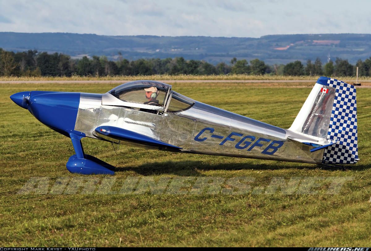

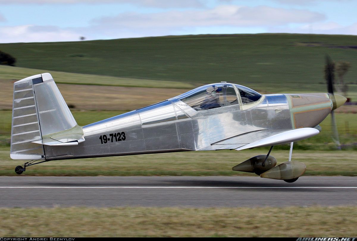

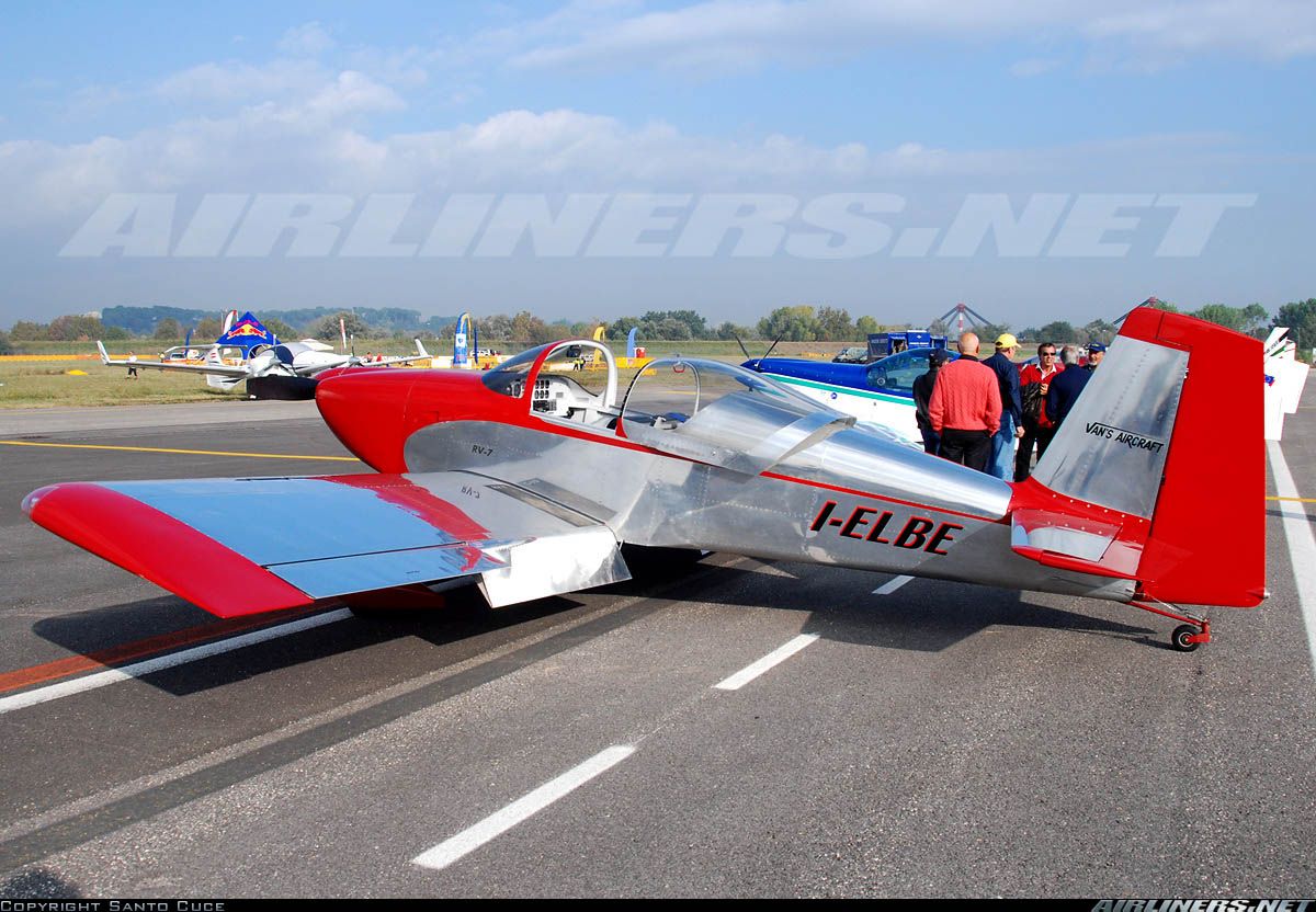

Давно хотел задать этот вопрос, а сейчас вроде как в "тему". Про коррозию. Чем защищают поверхность как на фото? Или это плакировка? или...
    166,6 КБ · Просмотры: 196
    188,5 КБ · Просмотры: 153
    118,1 КБ · Просмотры: 159
Это - полировка плакиовки-с
