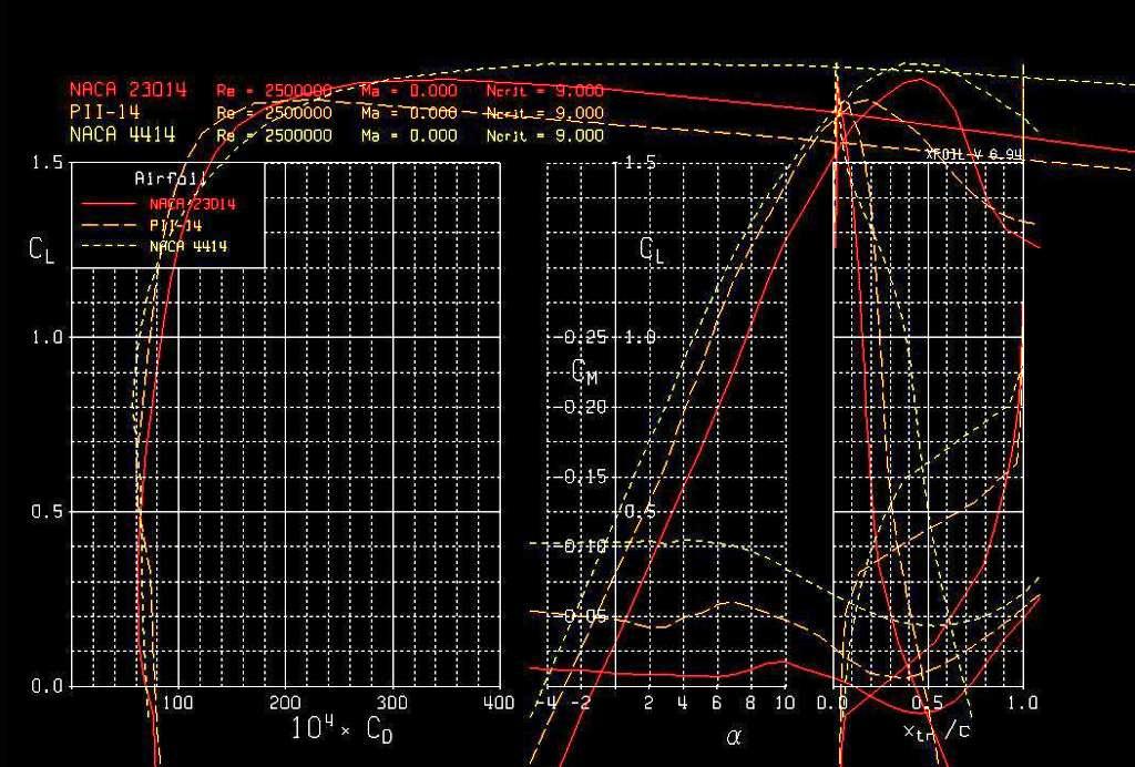

А почему NACA 23014?
Если это самолет для того, чтобы догнать и оплодотворить - понятно.
Но есть желание позиционировать сей ЛА как пилотажный и, тем более, первоначального обучения.
При полете с перегрузкой 2 на скорости 200 км/ч средний Су на крыле составляет 0,65...0,7. При этих значениях Су профиль РII-14 (например) выглядит по аэродинамическому качеству лучше на  ~ 20%.
    По срывным характеристикам NACA 23014 значительно хуже РII-14 и применение профиля NACA для крыла самолета первоначального обучения, по моему, несколько опрометчиво. Злой с ним будет самолет.
Именно из соображений более универсального применения и выбран этот профиль
При полете с перегрузкой 2 на скорости 200 км/ч средний Су на крыле составляет 0,65...0,7. При этих значениях Су профиль РII-14 (например) выглядит по аэродинамическому качеству лучше на~ 20%.
Хорошо - посмотрите,каким этапам полета соотетствует этот режим как для обучения,так и для пилотажа:вообще-то это просто вираж с креном 60 градусов,при котором мне на качество вообще наплевать;другое дело,что на близким к максимальному,Су,выигрыш налицо;не забывайте также,что помимо положительных есть еще и отрицательные перегрузки:так у РII-14 соотношение между Сумакс/Сумин больше двойки,в то время как у выбранного - примерно 1.2.Кроме того,NACA 23014 практически безмоментный,чего не скажешь об РII-14,который превосходно работает на вездеходах типа Ан-2,да и на Пайпере он был бы вполне уместен.
Ну - хуже,это по-Вашему:по моему все ровно наоборот,исходя из пилотажного применения самолета.Штопорные фигуры составляют существенную часть комплексов,а для этого желательно бы иметь одновременный срыв на всем крыле - для этого,собственно,и придумали серию профилей "Сибирь",позаимствовав идею у Экстры;но и у этих профилей одновременность срыва достигается лишь при достаточном сужении крыла - где уж тут моему прямоугольному с удлинением немного более пятерки?Как видите,и угол заклинения здесь нулевой,и V-образность отсутствует - все это для бОльшей маневренности:но по-любому сложнее в технике пилотирования,чем Як-52,на котором учат уже треть века,самолет не окажется.При этом рассчитываю на успешные выступления в Advance.

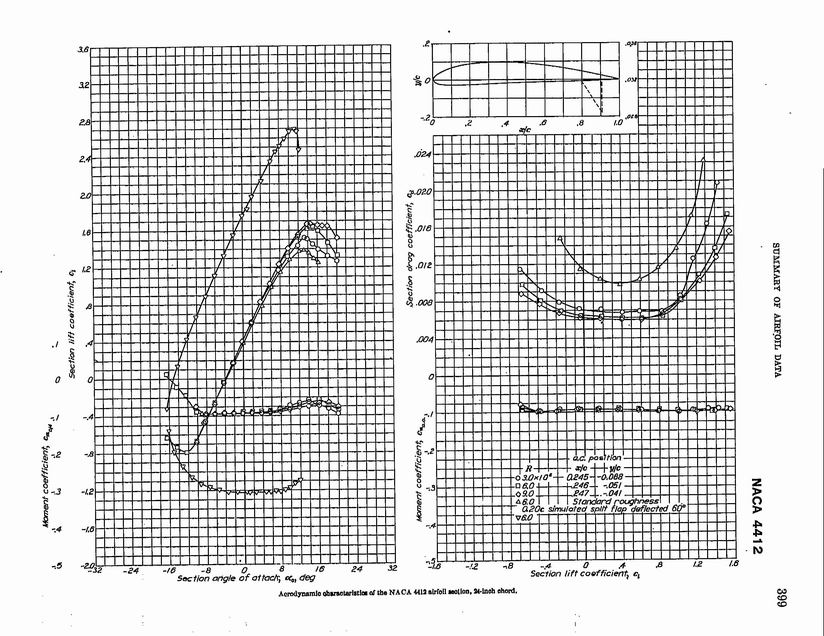

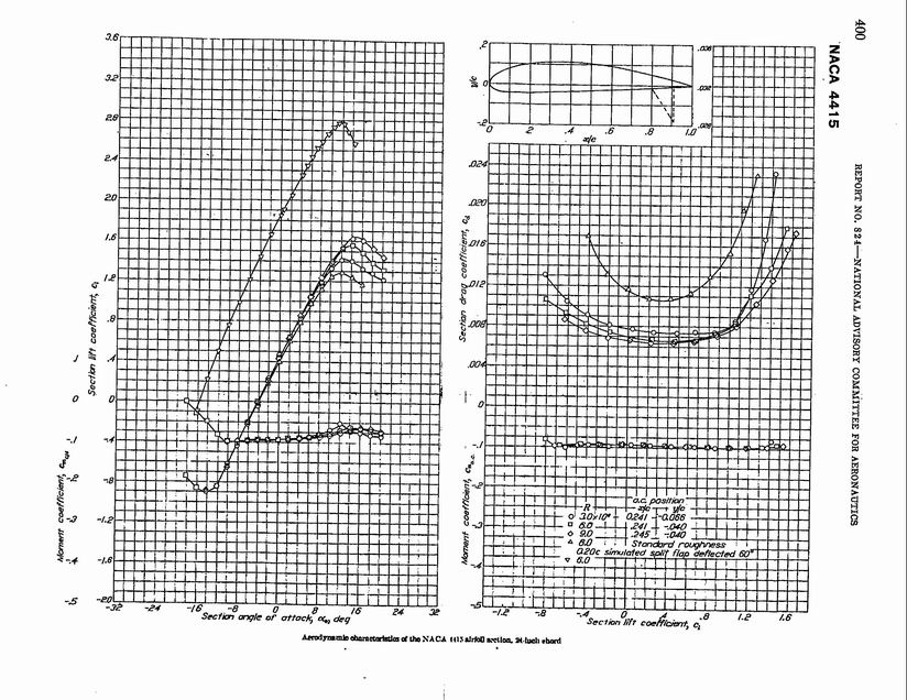

Мне показались очень высокими Су макс, на приведенных Вами графиках. Особенно для 4414. На 2.5М рейнольдсе иметь для этого профиля около 1.8 многовато как-то.

Сумакс приведен теоретический - для бесконечного удлинения и с идеально гладкой поверхностью - у меня в отчете NACA похожие данные:для крыла,само собой,будет меньше,но сравнивать действительно правильно идеальный варианты,вводя соответствующие поправки.
Я про профиль и говорил, а не про крыло.
Здесь гораздо меньше при Re около 3М.
    154,2 КБ · Просмотры: 254
    153,7 КБ · Просмотры: 261
