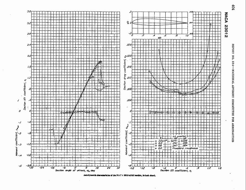

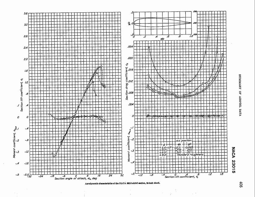

Ну и для 5 значной серии тоже.

Характеристики профилей считались в xFoil при одинаковых условиях.
В данном случае нужно было показать качественную картину зависимости Су от Сх.
Я про профиль и говорил, а не про крыло.
Здесь гораздо меньше при Re около 3М.
Это,судя по всему,графики из Сибниевской книжки:посмотрите - там есть,при каких условиях получены графики:насколько помнится,это - результаты продувок моделей с удлинением 5 в трубе Т-3 СибНИА.
Спасибо, понятно.
Это NACA репорт №824.

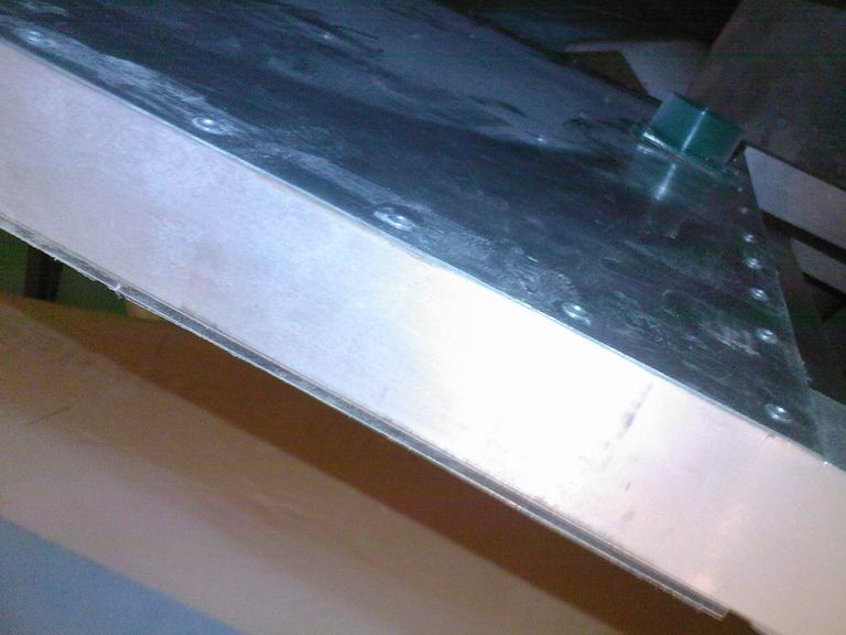

Ниже фрагментик с одной стороны клееный, а с другой клееклепаный.

Это не назоуливость а живой интерес. Клееные и клееклепаные кострукции я использую, поэтому и стремлюсь к ВЗАИМОВЫГОДНОМУ общению.

Кстати,поглядев еще раз на графики Рябикова и Ваши (у меня - тот же отчет),лишь утвердился в мысли,что разница между ними имеет такой же характер,как и у результатов продувок тех же моделей в разных трубах,тем более.что никакие программы совершенно корректно не считают в предсрывной зоне.
Да. Но всегда есть повод усомниться в действительности своих знаний. Поэтому и решил уточнить.
