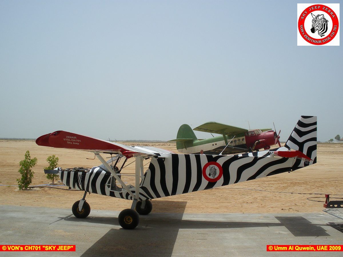

А почему фюзеляж квадратный как "бабушкин"  сундук? Даже если учитывать фото эфект просто огромный как у 701-го! Новый материал обшивки не позволяет делать закругления на боках чтобы улучшить аэродинамику или просто махнули на неё ради упрощения конструкции?
на самом деле, если 701й похож на сундук то этот самолет с рядной посадкой скорее "пенал", узкий по ширине с креплением подкосов внизу, рессорой и много ли выиграешь в таком случае с закруглениями, тот же Пайпер тоже с похожими обводами ....
[edit]В заветный бабушкин сундук Ты загляни, любимый внук: Любая вещь из сундука – Истории семьи строка.[/edit]
...на сколько Я себя считаю придирчивым, но в этом самолёте "сундука" так и не увидел ...  🙁

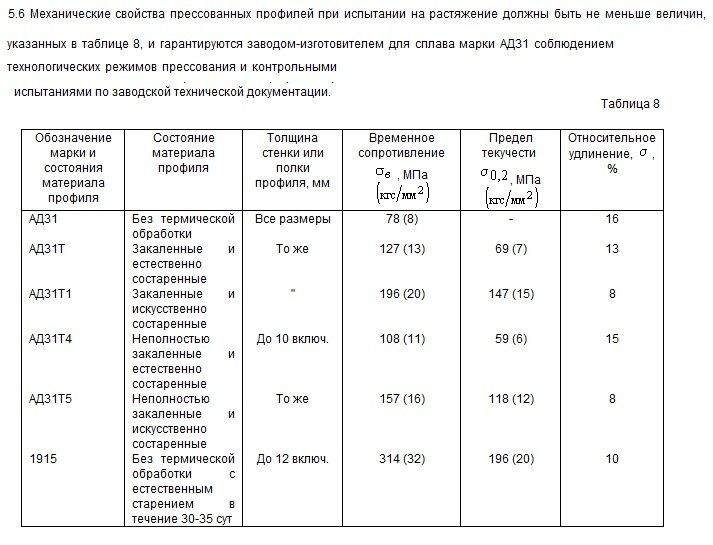

Понимаю, что не мне Лапшина учить, но предупредить обязан. У сплава АД31 есть очень нехорошее свойство, при нарушении технологии термообработки, он становится пластичный как пластилин. Внешне остается таким же. Только  заклепки  в нем не держатся.
Спасибо за предупреждение,только я привык к обращению с инженерными терминами - и аналогия с пластилином для меня как бальзам на душу:высокая пластичность материала свидетельствует обычно о малой склонности этого материала к трещинообразованию,которое и является основной причиной разрушения конструкций.Посыл:в материале не держатся заклепки,я могу воспринять лишь либо как неумение рассчитать зклепочный шов;либо как неуместную аллегорию - для каждого материала,в т.ч. и АД31,приводятся механические характеристики для каждого режима термообработки:необходимо лишь не превышать предела текучести при эксплуатационных нагрузках и предела прочности при расчетных - соблюдайте эти условия и будет Вам счастье при использовании любого материала с известными свойствами.
Что же касается несоблюдения режимов термообработки - следует приобретать материалы лишь у добросовестных поставщиков,имеющих сертификат на каждую партию материала с приведением механических характеристик именно этой партии.В противном случае работу по определении этих характеристик придется проводить самим - и еще взять дополнительный запас на некорректность методики и недостаточность статистики.
Не буду спорить, делайте как хотите, хоть из глины. АД31 не пригоден для силовых конструкций, поэтому используется для рам, например окон. Понятно, что сделать можно из чего угодно, если рассчитать.

Я работал с таким материалом. Что-то на соплях прикрепить им конечно можно. Косяк партии вы выявите сразу, как только ваши люди попробуют его на зуб.
Но вот насчет сертификата в России. Вы что не знаете как он делается? Я партию ту всю выкинул. Поставщик ее даже забирать не стал. Пальцем профиль продавливался.
АД31 это специальный сплав для экструзированного литья под давлением, для изготовления тянутых профилей сложной формы. Один из самых пластичных, поэтому из него и делают рамы для окон и прочей дребедени. А у вас, как я понял, квадратная труба. Неужели трудно взять более предсказуемый материал? В чем соль этого? Оригинальность конструкции? Сорри, если чем обидел.
@ Argonaut было сразу сказано, что Труба алюминиевая квадратная и прямоугольная АД31 (АД31Т1) - это не авиационные материлы...
...и материал на обшивку - не авиационный!
...и самолёт не будет собираться на авиа заводе - а в гараже.
...и не авиационными специалистами, а любителями-экперементаторами от авиации.
Не надо было брать АД31, в следующий раз приобретайте прессованный профиль из алюминиевого сплава АД31Т1. Сплав не дребедень. И строительные конструкции не обижайте. Из этого сплава можно выполнять строительные конструкции перекрывающее стадион.

Силумин знаете? Литейный сплав, у него предназначение - массивные детали, так вот АД31 ближе именно к силумину, а не к Д16Т.
Кремний в него добавляется для повышения текучести при меньших температурах.
Буковка Т из него исчезнет как только нарушат процесс термообработки. Посмотрите таблицу выложенную 455, он сразу станет пластичнее и слабее в два раза.
АД31 относится к легкодеформируемым сплавам.
Ну вот ссылка: http://metallicheckiy-portal.ru/marki_metallov/alu/AD31
Сплав АД31 применяется для деталей невысокой прочности, от которых требуется хорошая коррозионная стойкость и декоративный вид, работающих в интервале температур —70-50 °С. Сплав применяется для отделки кабин самолетов и вертолетов с различными цветовыми покрытиями. Используется в строительстве для дверных рам, оконных переплетов, эскалаторов, а также в автомобильной, легкой и мебельной промышленности.
и
Пустотелые профили прессуют как из легкодеформируемых сплавов АД31, АДЗЗ, АВ, АМг2, так и из труднодеформируемых сплавов Д16, АМгб.
Есть же пустотелые профили нужного сечения из Д16.

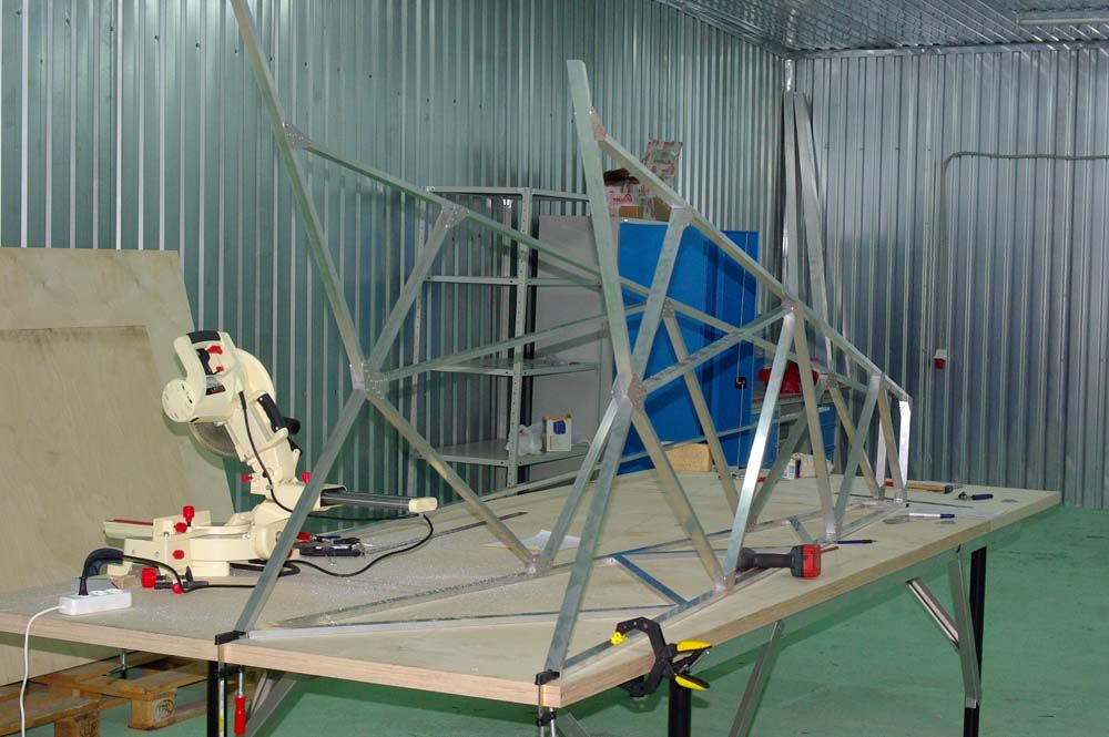

Сегодня две боковинки хвостовой фермы вышли из плоскости,соединившись и образовав собственно хвостовую ферму.После окончательной сборки и установки всех книц,следующим этапом будет сборка каркаса оперения,рулей и элеронов.
Владимир Павлович, здравствуйте.
Я навичёк, желающий построить самолет. 😀
Хочу сделать хвостовую ферму, похожую на вашу, но мне не понятен один технологический вопрос, который возможно любой практик, работающий с аллюминием даже не задаст.
Как потом, после сборки фермы на кницах, при её обшивке например листовым металлом, (ну или даже полотном) выравнивать лишнюю толщину на внешней стороне, в местах скрепления фермы кницами, чтобы обшивка плотно прилегала и к ферме и к кницам. А заклепки, которыми приклепаны кницы, должны быть в потай на кницах, чтобы потом на них ровно легла обшивка?
У вас наверное, при достаточной толщине, обшивки, вы выфрезеровываете эти места с обратной стороны обшивки?
