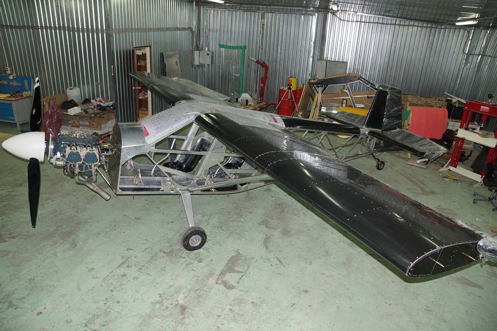

Тем не менее,строительство Ларос-100 продолжается:после получения комплектующих фронт работ существенно расширился и самолет уже твердо встал на свои ноги;после сварки моторамы мотор был закреплен на фюзеляже и лопасти ВИШ отдали честь строителям аппарата.Примерное представление о стадии постройки самолета можно получить из снимка:другие ракурсы и больший размер фото можно увидеть на нашем сайте и форуме.http://forum.laros.ru/

Есть ощущение, что центр тяжести сильно впереди  :-/. А так визуально очень симптичный (динамичный) аппарат...
Не доверяйте своим ощущениям,глядя на снимок,выполненный на самом широком угле объектива по причине невозможности отойти подальше,оставаясь внутри помещения.Это называется "драматическая перспектива"
По расчетам с центровкой особых проблем не видится даже при тяжелом летчике в передней кабине:однако в модель невозможно поместить все кишки - поэтому зарекаться сейчас не могу,но методы лечени центровки очевидны и такая возможность предусмотрена.
Подождем взвешивания в полностью собранном виде.

Ну если бы центровка была слишком передней,самолет упал бы на морду - ведь сзади еще не установлены обшивкм фюзеляжа,расходный бак за спинкой заднего,аккумулятор...

Да нет чего ходить, у меня целая папка в компе по вашему самолету, просто фотка интересно искажает реальные размеры, посмотрите сами от лонжерона крыла до кока винта и до кончика РН одинаковое расстояние, очень хороший вариант для дезинформации 🙂

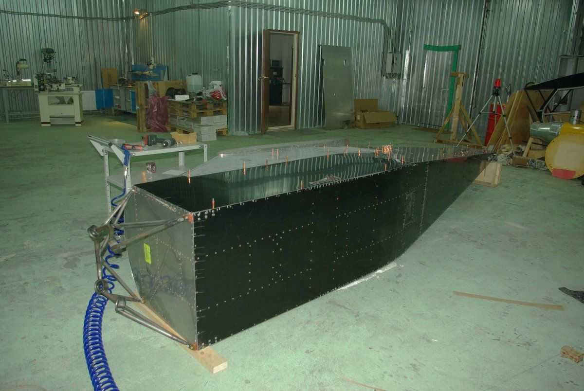

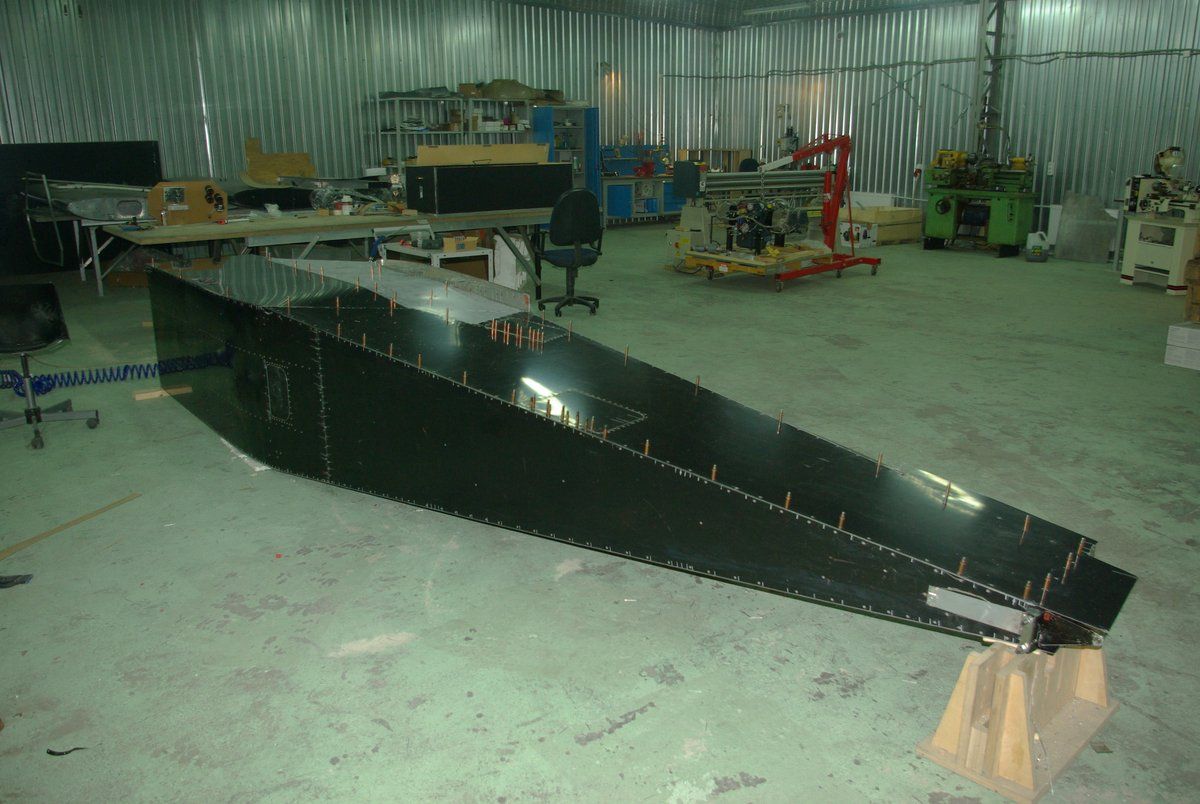

После фотосессии,фрагмент которой был представлен выше,самолет полностью разобран на агрегаты и фюзеляж  поставили  вверх брюхом для установки нижней обшивки;после ее окончательного монтажа фюзеляж повернули как шашлык для монтажа боковой панели - вскоре можно будет увидеть самолет без просвечивающего скелета.
Заканчиваем работы по монтажу обшивок фюзеляжа:все обшивки и остекление прирезаны друг к другу,присверлены к каркасу,на обшивках выполнены откидные лючки на петлях для доступа к обслуживаемым в процессе эксплуатации;нижние и правая обшивки окончательно установлены,а левая,передняя и задняя,обшивки,равно как и остекление,пока окончательно не монтируем,чтобы не ограничивать пространство для проводки управления двигателем,топливопровода и электропроводки.
Выглядит это примерно так.

Палыч а, что это за дюраль такой чёрный? Сами грунтовали или с завода такой идёт. Обычно грунт жёлтый.
Ха,Юрий - думаешь,лишь один ты придерживаешься нетрадиционной ориентации в области авиационного материаловедения?Это,вообще-то,совсем даже не дюраль,а совсем иной материал - догадки по этому поводу можно найти,внимательнее просмотрев ветку.
Впрочем,если интересно - пиши в личку и я отвечу как на этот,так и на другие вопросы:сообшив в открытом форуме,я автоматически делаю информацию доступной "для неопределенного круга лиц",и,таким образом,решение лишается возможности патентной защиты - а,Бог знает,возможно,это может понадобиться.

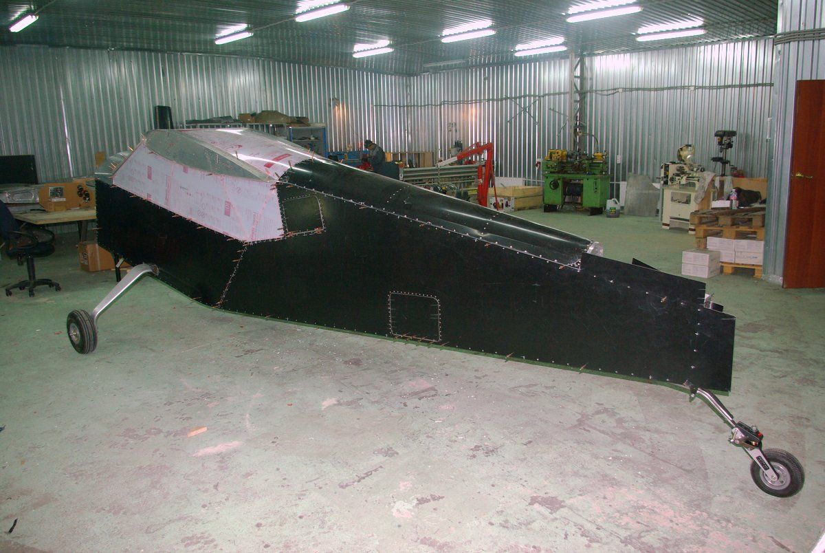

Закончив установку панелей обшивки,мы вновь поставили самолет на свои ноги - теперь фюзеляж уже приобрел объемность и можно составить некоторое зрительное представление об его внешнем виде.
Теперь будем ставить мотор (уже сегодня после обеда) и начнем работать с системами силовой установки - топливной.масляной,охлаждения,капотирования и пр.
Фото привожу одно - остальные,как и раньше,можно увидеть на форуме сайта,ссылка на который - в моей подписи.
