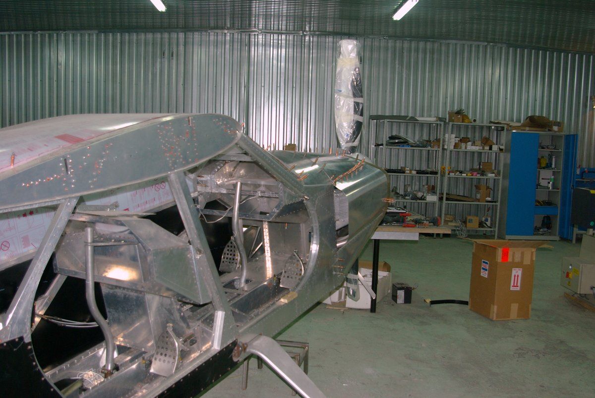

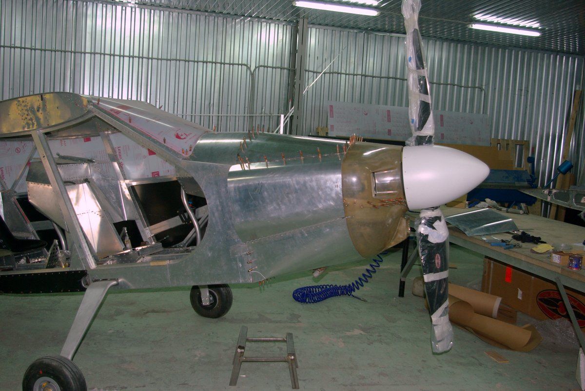

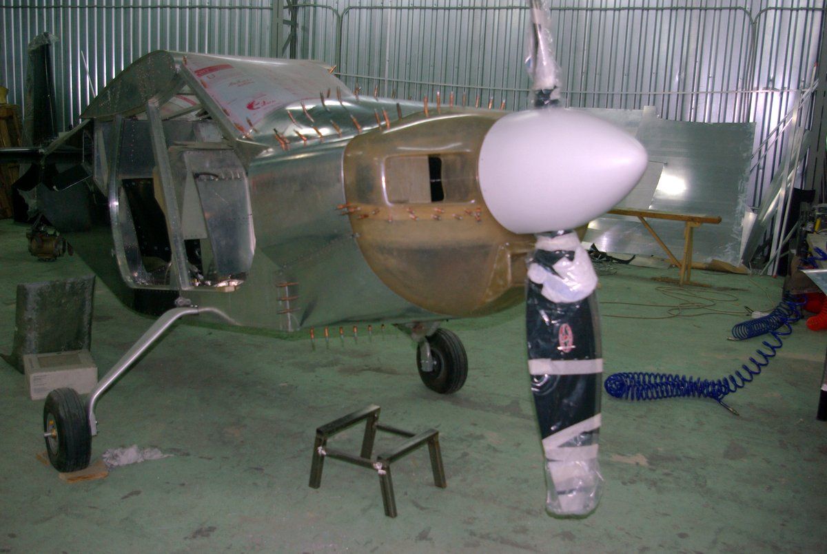

Работы медленно,но верно продолжаются,лишний раз доказывая,что завершающие стадии всегда занимают времени существенно больше запланированного.Значительную часть работ составляют незаметные издали работы по прокладке проводки управления двигателем,установке агрегатов и монтажам топливной системы и т.д.
Видимой же издалека частью работ является капот,изготовление которого почти закончено:с этим капотом пришлось поработать,т.к.пришедшая из США морда капота оказалась не от этой модификации двигателя,из-за чего воздузозаборники капота и двигателя сильно не совпадали - пришлось выклеивать собственную надстройку;пришлось заново переосмыслить схему створок капота,т.к.имеющаяся морда закрывала доступ к свечам передних цилиндров и для вывинчивания свечи пришлось бы производить много работы,включая съем винта,т.к.при установленном винте сдвинуть морду вперед было невозможно.В итоге,морду распилили в горизонтальной плоскости,соединив каждую из ее частей с соответствующей верхней и нижней частью капота,а по бокам сделали откидные,на рояльных петлях створки,фиксирующиеся в закрытом положении шомпольными соединениями.

     Верх капота с горбинкой и выступающие створки, Выглядят оригинально, и лучше чем в общих чертежах , и на Винт , давно уже обратил внимание - Супер ,  🙂
