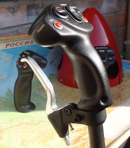

5.УправлениеСмонтировано,отработано,прокачано,упоры по всем каналам установлены.Из оставшихся работ:главной проблемой является почему-то отсутствие штатных болтов для шарниров диаметром 6 мм и длиной 28 - доступные на ШС-ах имеют люфт,которого хотелось бы избежать.В остальном все собрано:осталось лишьсделать рукоятку РУС - от РВ-шки (которые имеем) очень уж неподходящие и по форме и по мягкости рукоятки.Будем делать сами.
  Владимир Павлович,  а вот этот вариант рассматривали?

Спасибо,конечно,за предложение:однако воспользоваться им не смогу.
Ну,во-первых,тормоза у нас на педалях раздельные;во-вторых,от купленных ручек можно использовать верхнюю часть с кнопками,несколько развернув их плоскость в сторону пилота;в- третьих,для пилотаже форма ручки на картинке - не самая удобная.
Учитывая все сказанное,собираюсь сделать рукоятки из древесины ореха,сварив потом в масле - так,что качество поверхности должно напоминать ложе дорогого ружья.Форму думаю нарисовать сам,согласовав ее с действующими спортсменами.
