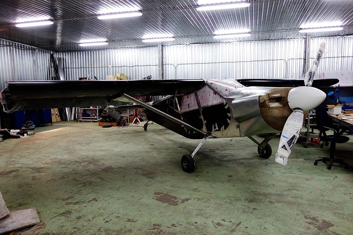

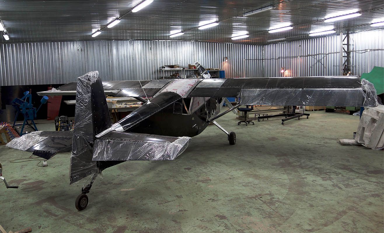

Наконец то новости!
Ну,до этого-то особо интересного ничего и не происходило - все суета с разной мелочевкой...Взвешивание же - значительное этапное событие:сам факт его означает,что все,что должно быть у самолета в полете,обрело свое место и ничего существенного уже не будет добавлено;взвешивание дало возможность соотнести расчетные данные с практически полученными и,в случае отклонения за пределы допустимого,принять решения о коррекции сделанного (о чем,собственно и сказано в предыдущем сообщении).
Вот пара обещанных фото:остальные будут на нашем форуме,правда,наверное,завтра.

     Ну-ка,ну-ка,в студию.bitte,аппарат с 200-сильным Лайкомингом,эксплуатационными 7g и весом пустого в 340 кГ - мне и самому интересно посмотреть на такой.
     А по существу:такую конструкцию,насколько мне известно,никто не делал;и ее свойства в эксплуатации,по большому счету,неизвестны - выгрызть при этом каждый лишний грамм,сравнительно с данными расчетов,было бы явно неоправданным риском (сейчас,напомню,каркас выдерживает все нагрузки,даже в отсутствие обшивки - а она,в свою очередь,держит все без бОльшей части элементов каркаса).
     Сравнительно с дюралем,примененная обшивка имеет жесткость,много бОльшую,чем дюралевый лист того же веса;качество ее поверхности несравнимо выше (сейчас и до окончания работ обшивка заклеена тонкой полиэтиленовой пленкой - без нее поверхность примерно такая же,как и у рояля);в покраске нет никакой необходимости - согласно схеме раскраски может быть наклеена пленка с напечатанными полосами,надписями и пр.Последующие борта могут иметь любой основной тон из имеющихся в наличии - вплоть до имитации деревянной поверхности,или зеркально полированной стали.Кроме того,предусмотрены варианты с дюралевой и даже тканевой обшивкой:естественно,для использования в бюджетных комплектациях с менее мощными моторами.
     Таким образом,полученный результат был вполне ожидаем;основные направления работ по результатам испытаний,в общем,понятны.
