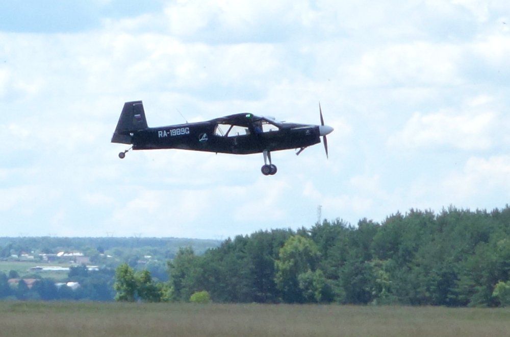

Ну вот, сподобился выложить фото прохода над полосой. На снимке можно наблюдать результат устранения замечаний - добавлен фальшкиль, который, может быть, приживется, а, возможно, просто будет заменен увеличенным ВО.
Как видите - все как на духу.
