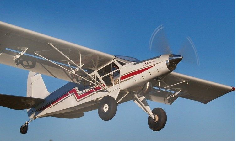

Извините но вставлю этого крокодила -Шерпа. Прошу обратить внимание на большие колеса. Это сделано не спроста для управляемости и устойчивости.

Эти колёса нужны для посадки в песок и на прибрежную гальку -булыжник. Самолёт просто заточен для посадок на площадки с подбором ИМХО..

Не понял юмора - самолет предназначен для совершенно иных задач. Озвученный выше вариант Ларос-100-буксировщик имел бы похожие колеса и механизацию крыла.
К тому же, ТВД на этом Шерпе - как жемчужина на теле нищего.
Концептуально самолет очень похож на Ваш. Но передние стойки шасси сделаны более жесткими. Вдобавок и фюзеляж относительно шире.

Здорово у вас получается - "на глазок" определяете жесткость амортизации, ставите на одну полку самолеты с экипажем по схеме "тандем" и " бок-о-бок" ( к тому же еще с двумя рядами кресел), и, в довершение - ТВД и поршневой. Хороши они были бы, сделав фюзеляж шириной 740 мм.
Да они даже на одном поле ср не садятся.
Браво Владимир Павлович , сказано в самую точку ..Предназначены они для разных посадок. Помнится из опыта полётов на Ми8. мы садились чтобы пос-ть в прямом смысле , на такие поля , куда Шерпу и не приснится, несмотря и на его вездеходные колёса ..
@ Авиамеханик№1 видимо судил по обтекателям на стойках а-ля Пайпер или по внушительным размерам колёс? Хотя  стойки, на подобном "джипе" должны быть более мягкими,чтобы гасить бездорожье при посадке, и часть амортизации на себя ещё берут внушительные пневматики..Достаточно вспомнить про успешную эксплуатацию (вездеходность) Шторьха и огромную длину хода  его амортстоек..
