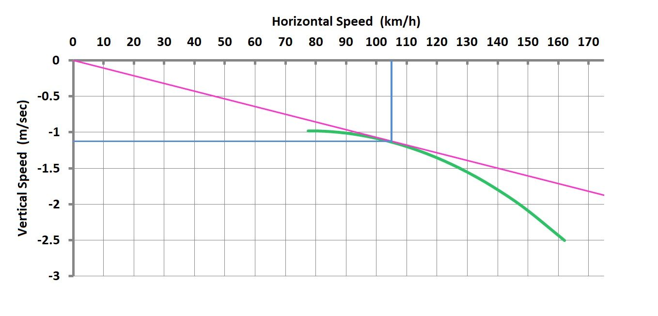

Тут тоже один ньюанс есть. Качество важно только при переходах между термиками. Для собственно парения главным критерием является минимальная скорость снижения. Она определяет какой силы должен быть термик, чтобы иметь возможность набирать высоту, а не терять ее. Другим важным параметром при парении является скорость полета, на которой аппарат имеет эту минимальную скорость снижения. От нее зависит минимальный диаметр спирали при парении и, соответственно, минимальный диаметр термика, который можно обработать. Обычно с этими параметрами у мотопланеров дела обстоят не очень.
Уважаемый 5ZF, очень приятно с вами общаться как с профессионалом в области парящих полетов, я полностью согласен с вашим утверждением. Действительно, кроме качества, безусловно необходимо иметь минимальную скорость полета и минимальную вертикальную скорость снижения для успешной обработки потоков (термиков). И об этом я писал в посте №68, отвечая Ю.Яковлеву: «.. Мы так же позаботились об уменьшении скорости сваливания при небольшой площади крыла (9,37 м.кв.), благодаря применению высокой степени механизации крыла по всему размаху, а так же применению высоко несущего профиля крыла. А это позволит обрабатывать восходящие потоки на малых скоростях. А убрав механизацию, получить значительно высокую крейсерскую скорость.»
Особенно прекрасно об обработке различных термиков описано в книге Виктора Гончаренко «Техника и тактика парящих полётов». Ниже вы можете увидеть расчётную поляру планирования нашего VP12. Поляра рассчитана для сучая убранных закрылков («чистое крыло»)

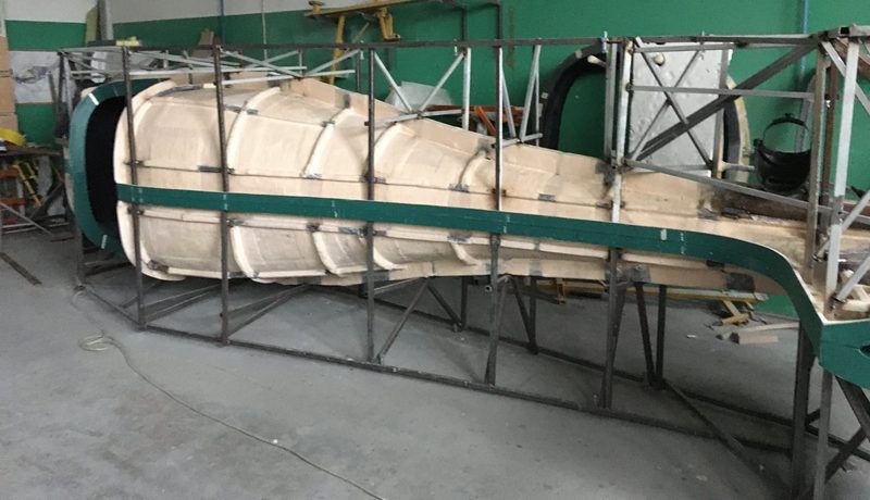

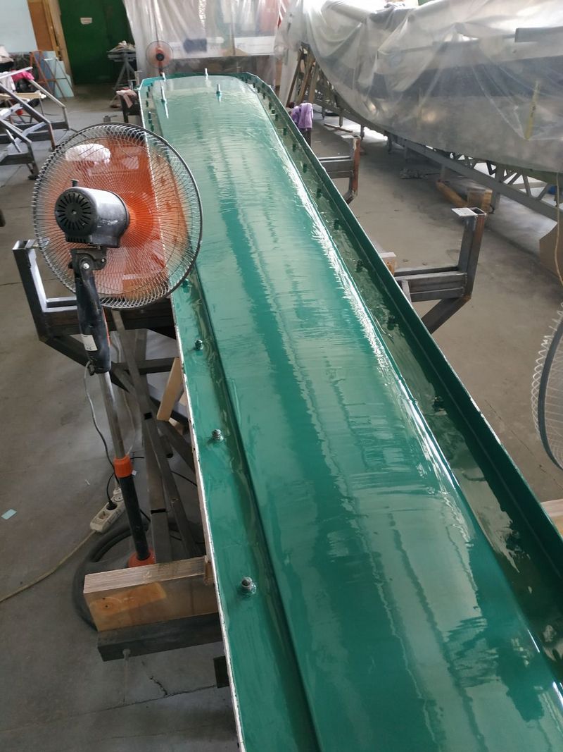

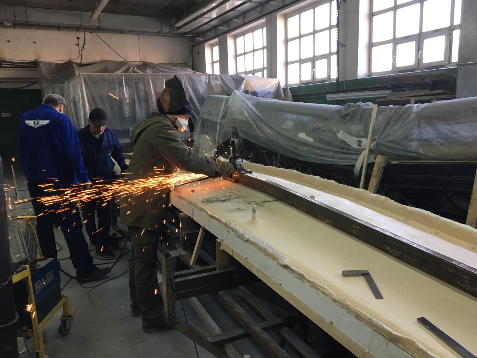

Выполняем подготовку мастер-модели крыла VP12 под нанесение гелькоута. Затем нанесли несколько слоев гелькоута, приятный зеленый цвет.

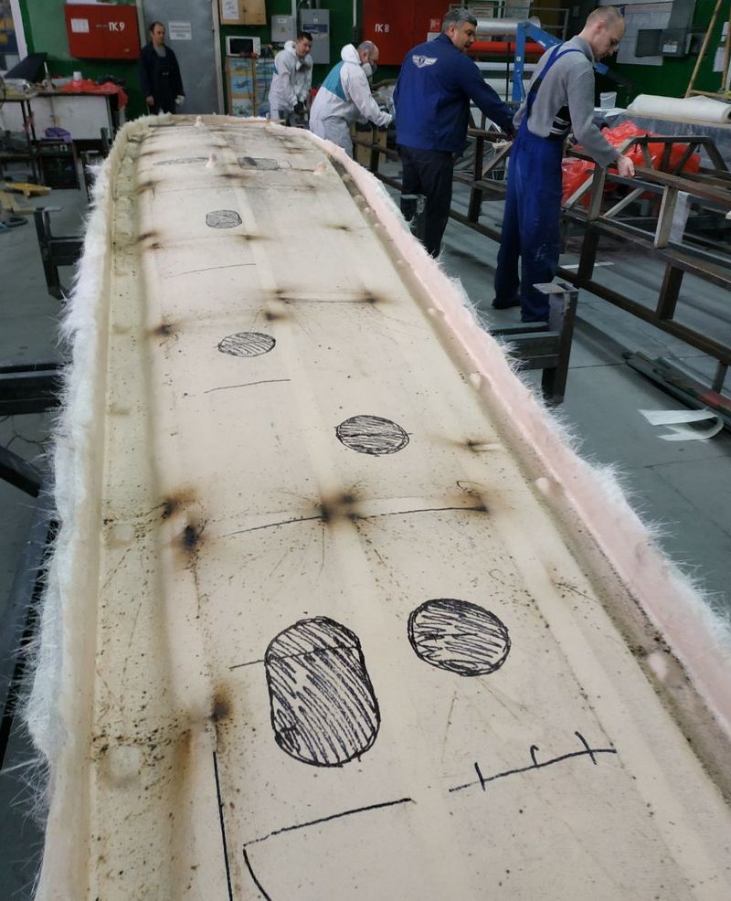

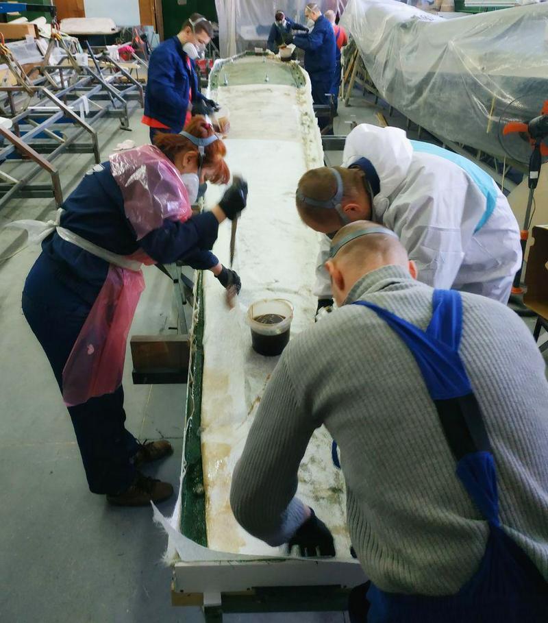

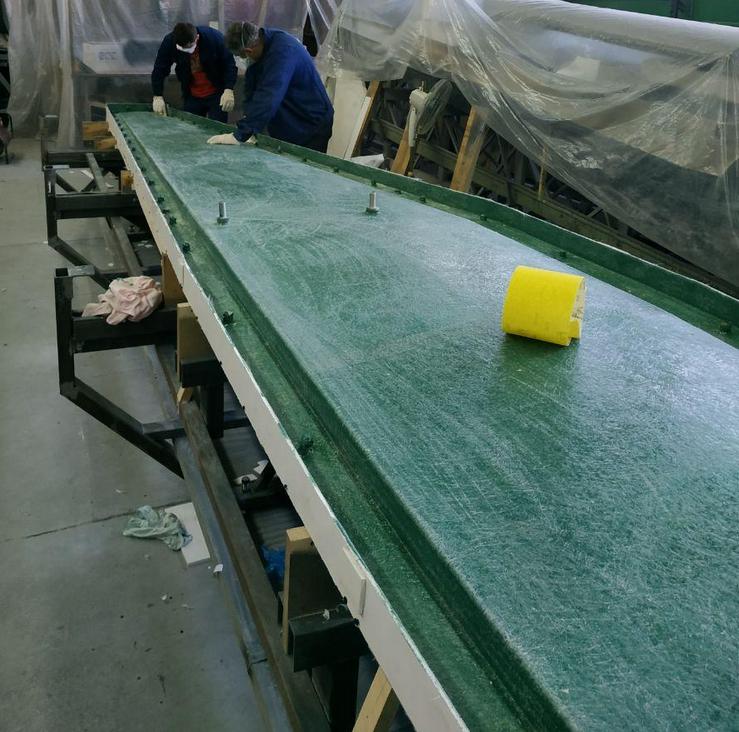

Подготовка под набор слоев матрицы. Набираем слои матрицы.

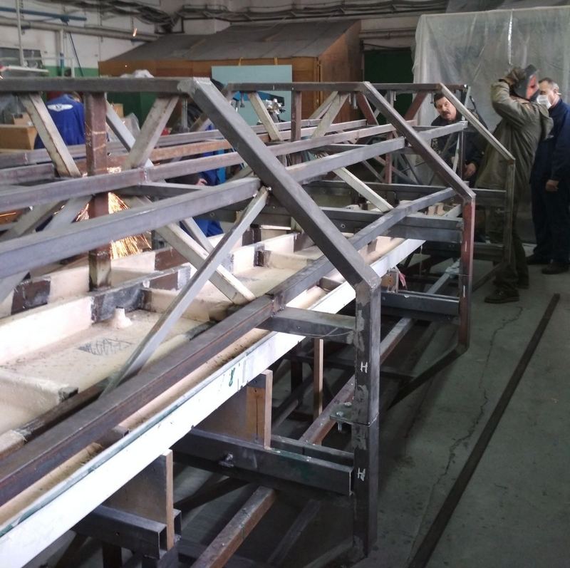

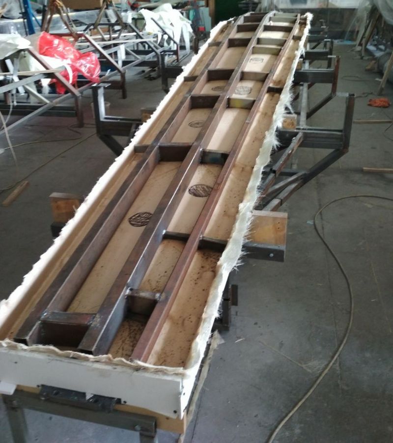

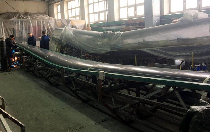

Сегодня приступили к формированию каркаса матрицы крыла.
Производим разметку лючков и продолжаем варить каркас нижней матрицы крыла.

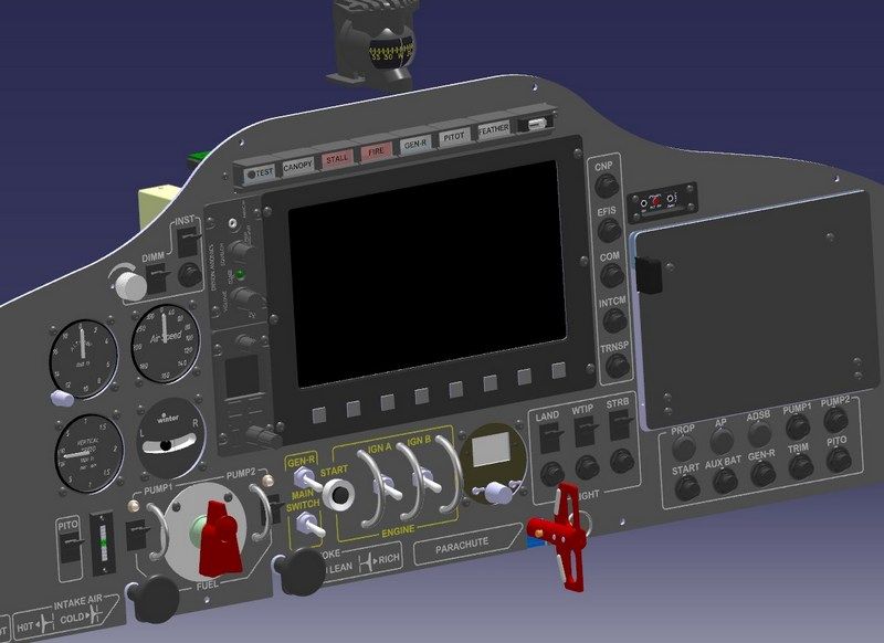

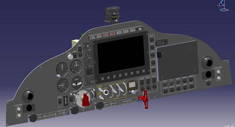

Подскажите, у Вас предохранитель АП есть, а самого блока не видно ? И транспондера не видно.
Так же вопрос. Двигатель Ротакс 912iS ? Если так, то у него электронасосы и если их выключить, то бензин в моторный отсек не поступает,( CS23\АП23) а значит бензиновый кран не обязателен ? Или я не прав ?
У нас нет пульта АП и пульта Транспондера, а сами системы есть. Все это управляется с Dynon D1000. А двигатель мы планируем поставить ROTAX 912 S3. Поэтому на приборке все правильно и оптимально. VP12 будет выпущен в нескольких модификациях, одна из них будет с электрической силовой установкой, другая с Rotax 915 iS

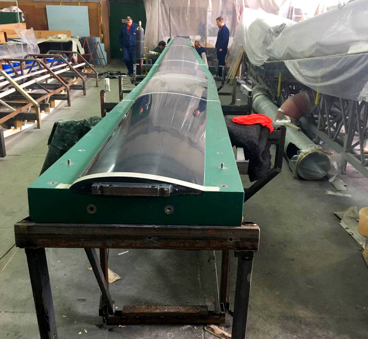

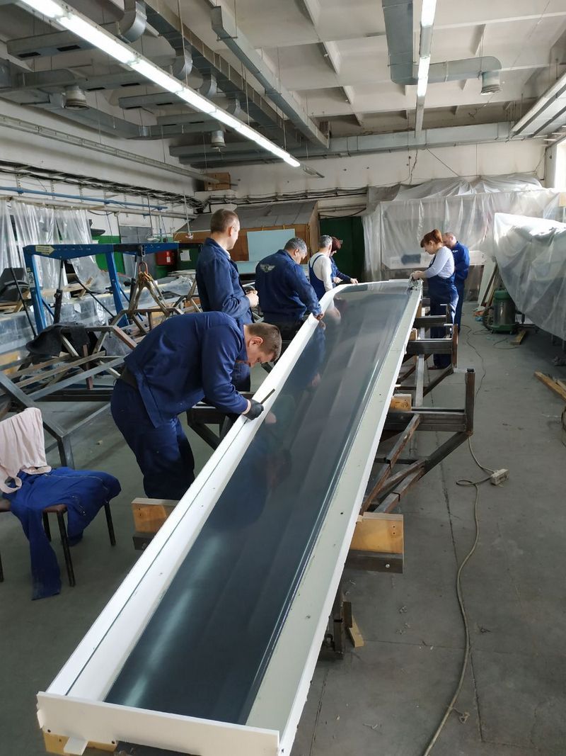

Нивелировка и закрепление нижней матрицы крыла, в ней будет собираться крыло.
А как же вы будете доставлять самолет заказчику? Оно же не вместится даже в 40-футовый контейнер. И сборка у заказчика потребует специального приспособления.
