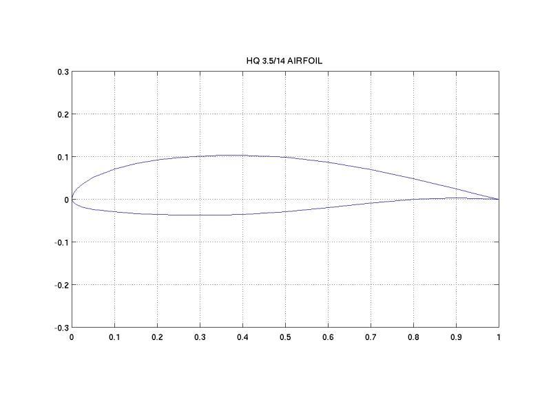

И название аэродинамического профиля тоже интересно.
Уважаемый Игорь, спасибо за ваш вопрос. Секретов у нас нет, максимальный вес 482 кг определен исходя из нагрузки (3 кг.) на квадрат размаха (12,68**2х3=482,34). Такой вес необходим, что бы наш самолет соответствовал CS-22 и мог войти в категорию мото-планера.
Касательно профиля крыла, к сожалению, дать вам название профиля не могу. Потому, что набор профилей на крыло был разработан нашей компанией. За основу принят профиль HQ 3,5/14. Но мы его подвергли глубокой модернизации. Была изменена толщина профиля и задняя кромка профиля (подрезка), а так же задняя часть профиля, там где стоит элерон и закрылок.

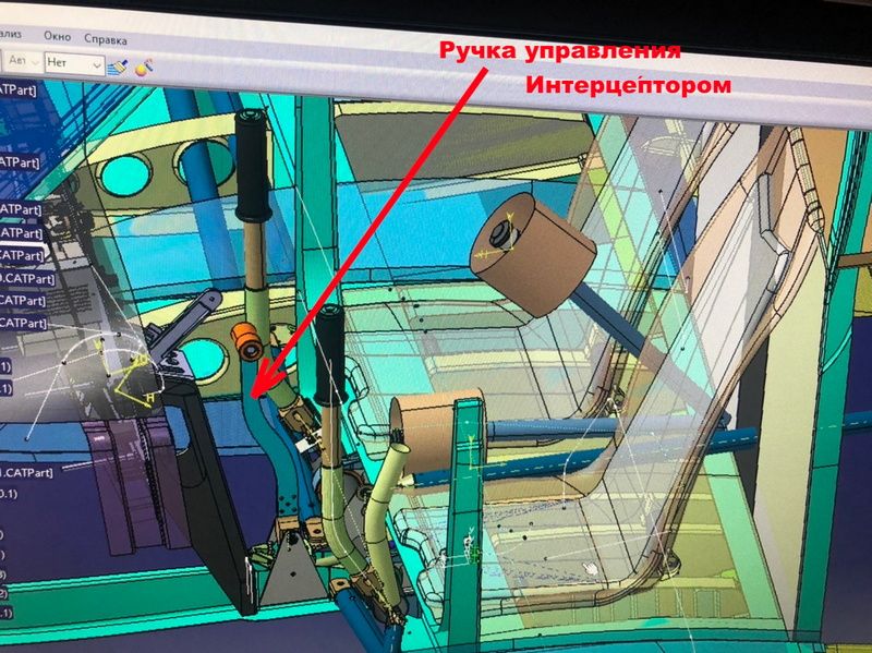

Отличная концепция, удачи в реализации задуманного впечатляющего АК! Про интерцепторы не забудьте 🙂
Действительно, уже обсуждалось, просто имею привычку не читать посты Веггера, уж простите.
Не забыли 🙂
