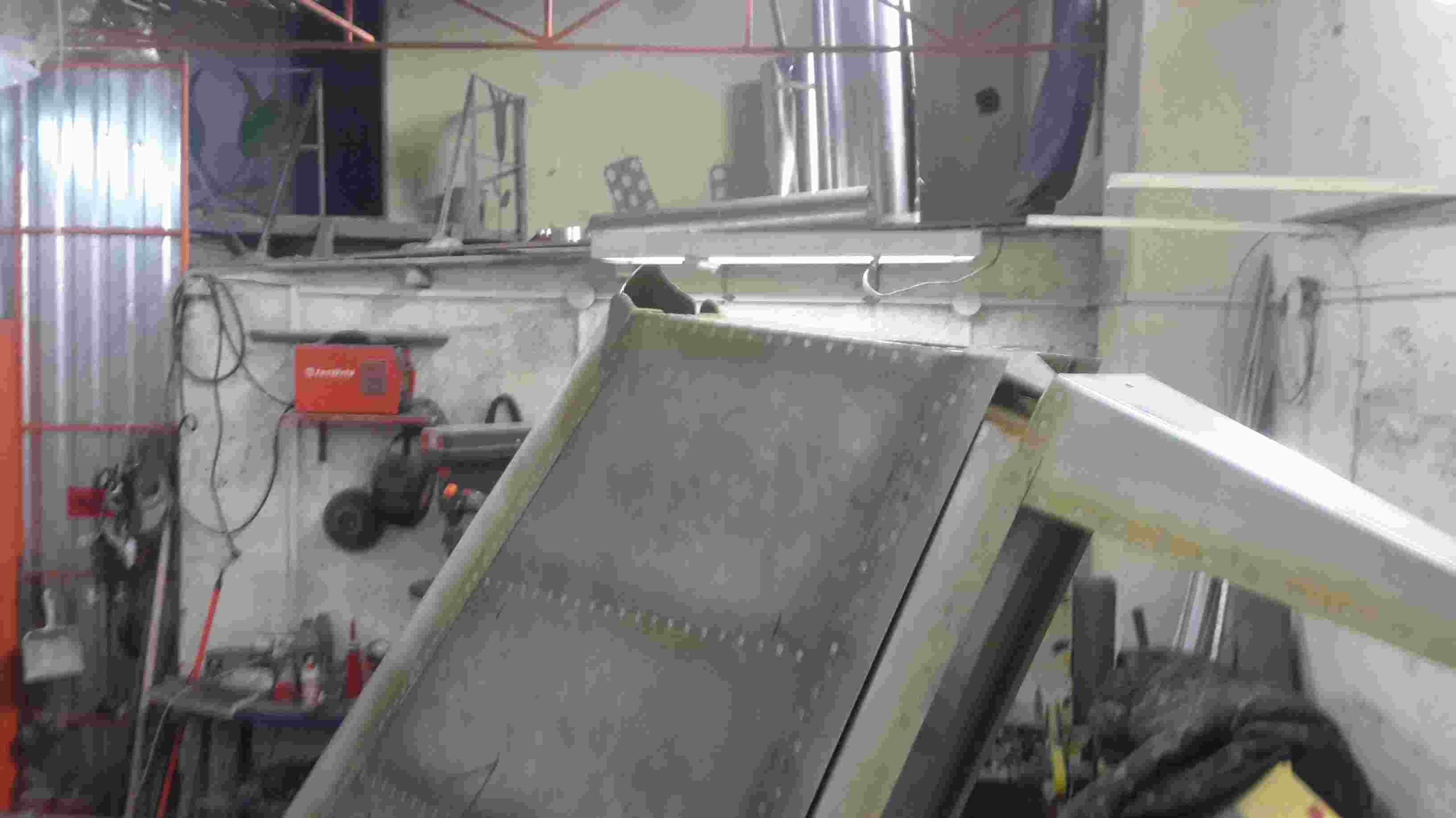

Новый проект ВИС-!
Киль в два раза шире,
А что, не хватало путевой устойчивости или управляемости?
Да нет. Конструкторская особенность... на первом балка в сечении прямоугольная от носа до хвоста. У нас хвостовая часть балки - труба д=115мм.
Ну и что, а причём здесь увеличение площади киля?
Не понял вопроса: Что значит "ну и что?". И я ни слова не сказал про увеличение площади... :-/
Отсутствие подкосов и растяжек обусловлено прочностными характеристиками конструкции хвостового оперения. 0,8 это толщина боковых панелей киля...
Получается не "шире" , а ТОЩЕ   В корне получается 115 мм + к этому обшивка киля 0,8 мм ... Только как то смущает то , что лонжероны киля не крепятся к балке...

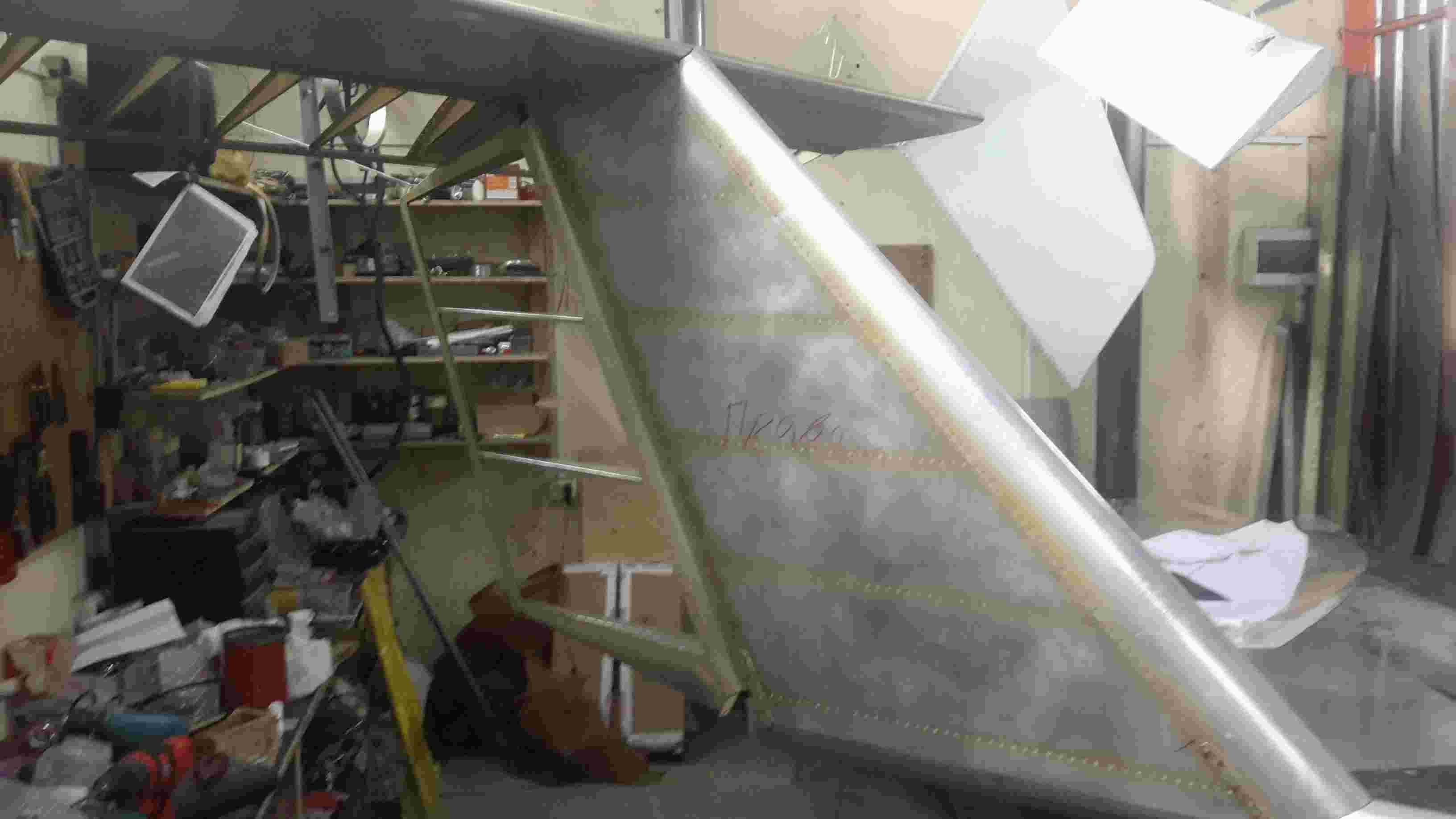

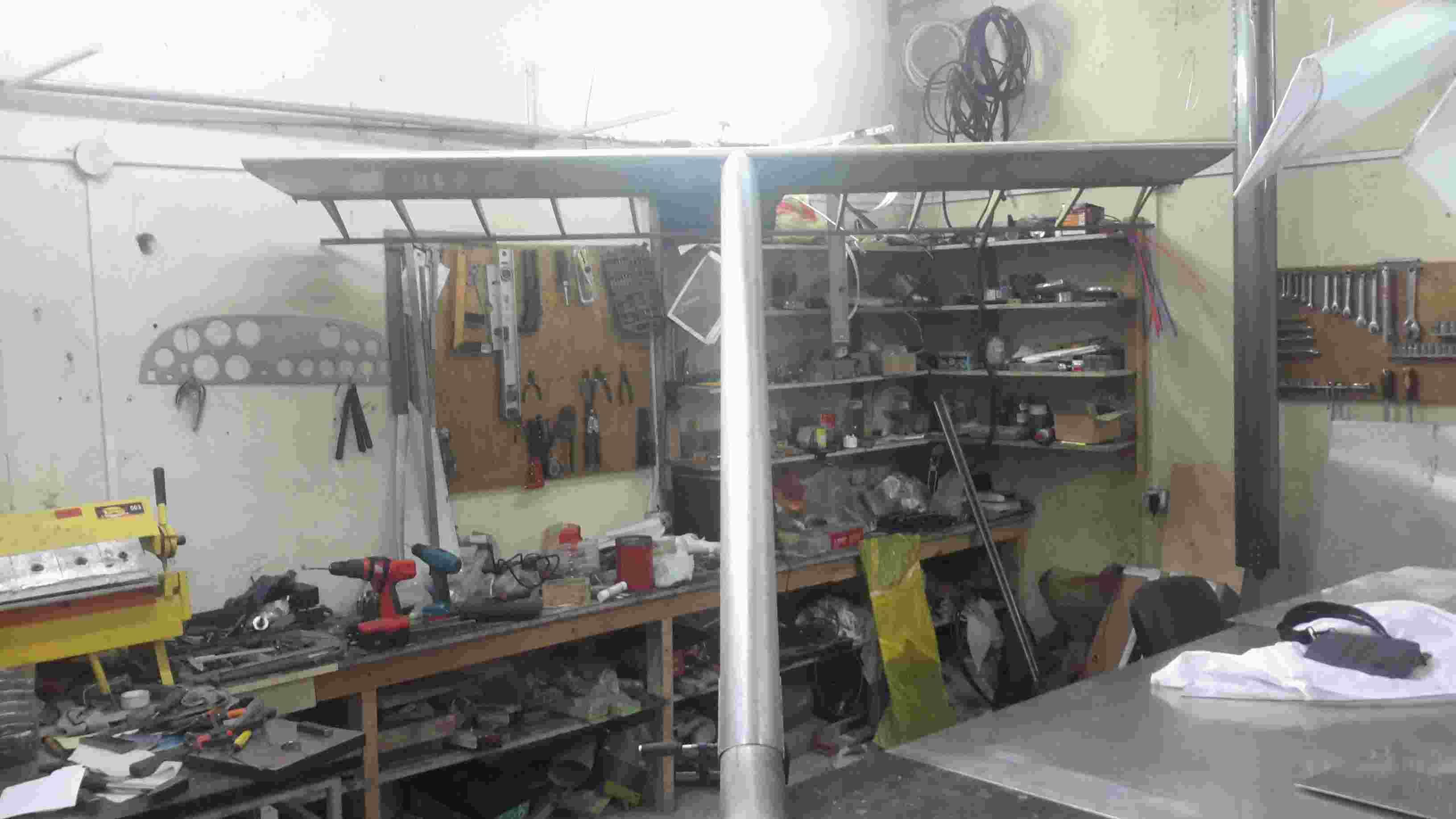

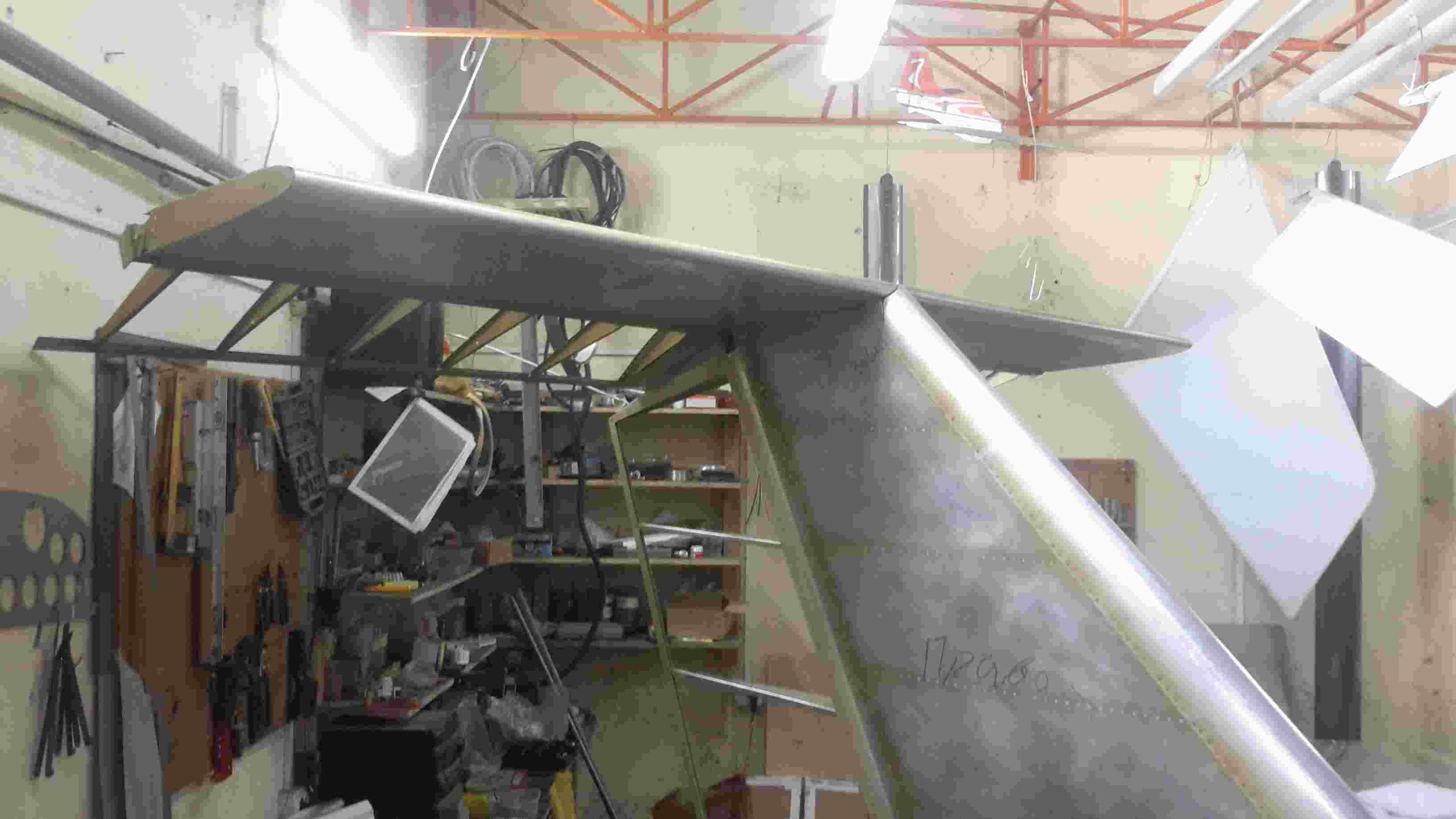

вот так зто выглядит а то обсуждать уже начали холодильники
