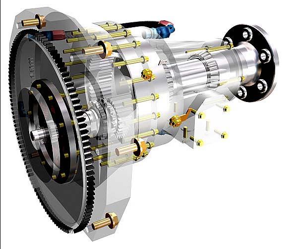

Petr ! Вот люди в Америке не знали про конические роликовые пережитки советского автопрома и про косозубые шестерни ни сном не духом.Однако делают редуктора на "шестерки" Субару,мощности за 250 сил. И летают  😱
    51 КБ · Просмотры: 152
Вот люди в Америке не знали про конические роликовые пережитки советского автопрома и про косозубые шестерни ни сном не духом.Однако делают редуктора на "шестерки" Субару,мощности за 250 сил. И летаютУжас
Красивый редуктор, есть оказывается у вас в запасе убедительные аргументы. А подробнее информацию ? (ссылочку если можно).Ведь секрет успеха кроется часто как раз в мелочах.
И ещё нужно найти ту веточку, где рассказ про то, как Админ этот движок с редуктором заказывал  🙁
Секретов тут нет. Ребята уже выкладывали:
http://www.crossflow.com/products/firewall_forward/psru/psru.html
Не очень силен  в аглицком , но там вроде системы смазки и охлаждения. А то меня всё мучают смутные сомнения : Куда деваются 10% мощности (если КПД 90) при используемой мощности скажем в 150кВт .  Это ж 15 кВт нагреватель.     Не зря у Ротакса 912 (100 сил) смазка редуктора под давлением , и радиатор масляный.
