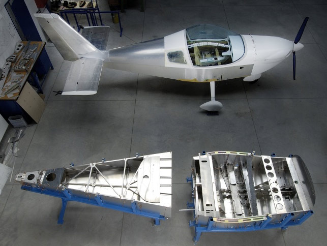

киты будет доступны в ближайшее время
будут 700 часовые и 1200 часовой сборки, не окрашенный,
прайс выложу, скоро.
