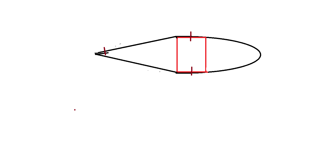

Особой необходимости нет ,что бы именно взять профилированную трубу/ кстати кажется Прапорщик в торговле предлагал 108 профиль/, можно взять профиль 45х45х2 АМГ и обернуть его дюралевым листом в замок или просто склепать как я сделал на VP-1 выйдет совсем неплохо. Выйдет дешевле, правда придётся потрудиться. Кстати на 701-м только подлетываю с приятелем.................Стыковку это к Максиму.
Мир, спасибо за ответ, фото или эскиз подкоса из профиля 45х45х2 АМГ можно увидеть? Это труба профильная или швеллер ?
Труба профильная /квадрат 45х45/прямо их хозмага. А сделано примерно так. Кстати лучше обтекатель делать из двух частей передней и задней и крепить начинать с хвостовика. У меня сделано из трех частей, но наверно лучше из двух.Прочность подкоса при этом увеличивается чуть ли не в два раза при обшивке Д 16 0,5 мм.

в оригинале на подкосах труба 4130N по краям вилки вварены. Че там делать? Час делов. Продам трубу сталь 30ХМА Труба у нас уже есть. 🙂
Рама кабины варится уже по месту. Кабину с хвостом при стыковке надо соблюсти нижний угол, т.е сделать шаблон снизу. При этом верхний угол рамы должен совпасть. Так же будешь делать раму двигателя ,и противопожарную перегородку-по отношении к полу.
