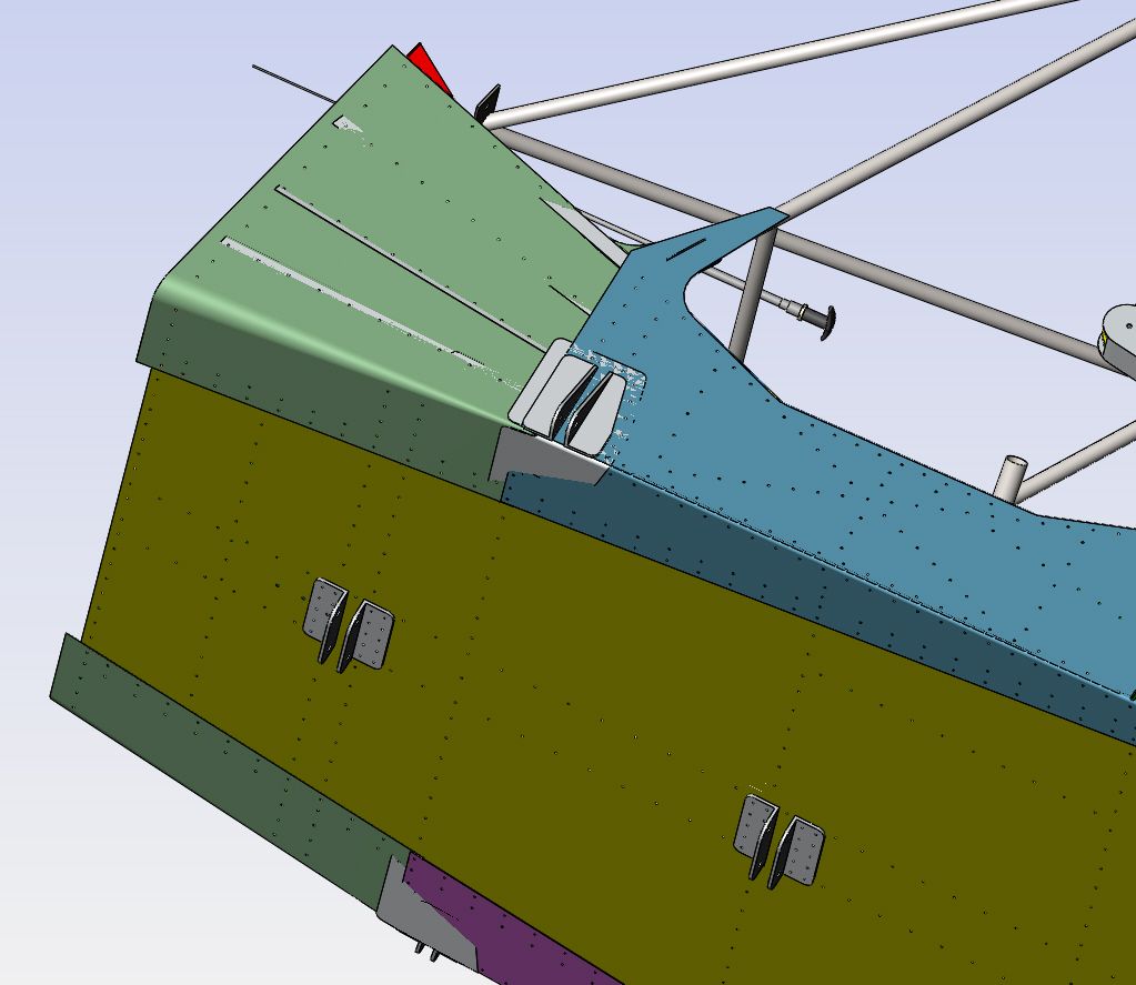

Новый СН-750, топовая версия
Николай вот точно... Только вчера твое видео смотрел. Ты выкос сколько градусов задавал?

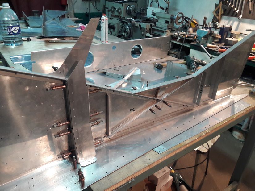

Делал по чертежам. Михаил Корниченко помог. Спасибо ему..

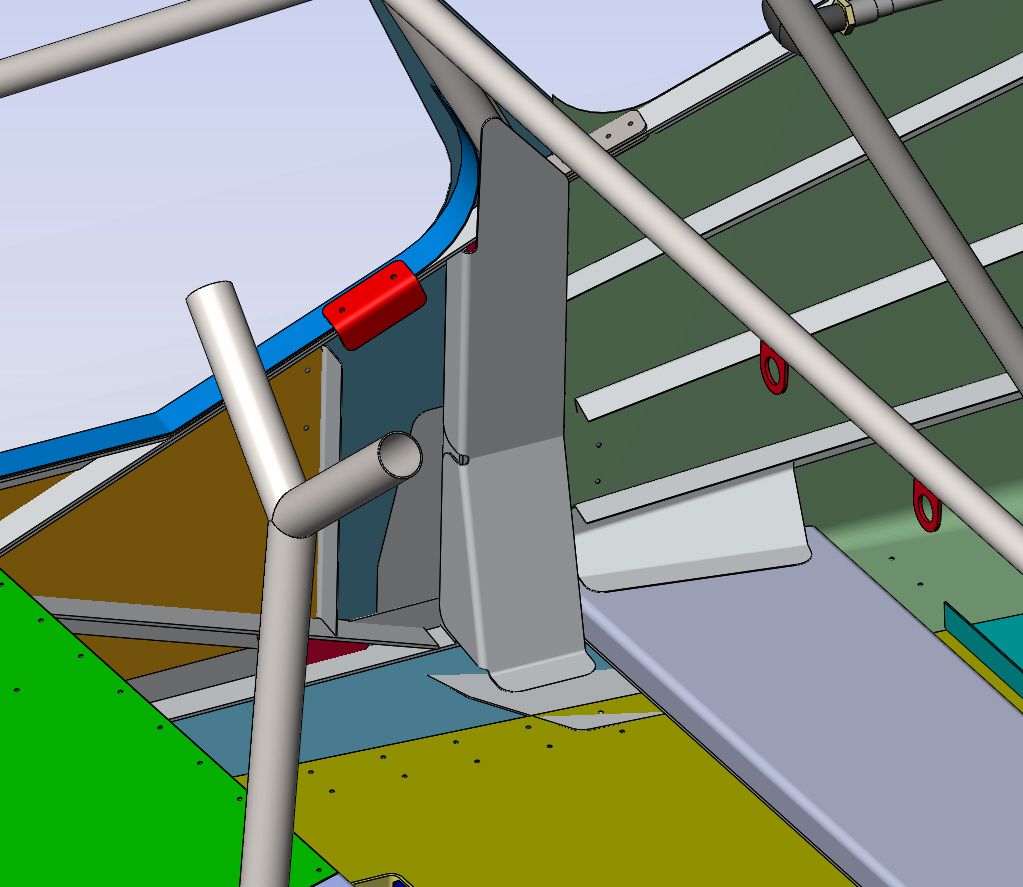

Ну, уж наверно распорная труба внизу присутствует.

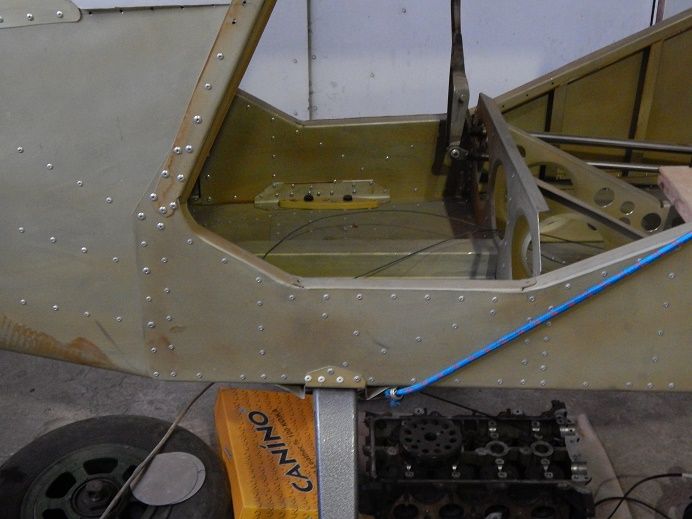

На картинке классно выглядит! Но силовой каркас кабины с учетом нового места установки шасси нуждается в серьезной переработке.
Иначе аммортизаторы провалятся в кабину. 🙂
Там где нарисованы шасси вообще не за что зацепиться... кроме двух профилей снизу.
Хороший швеллер внизу , хрен свернёшь..... 👍
Есть за что зацепиться, и естественно перерабатывалось все.
Только у меня трапеция, а не балка
Ну и проверялось все конечноэлементно. с соответствующими допущениями и запасами.

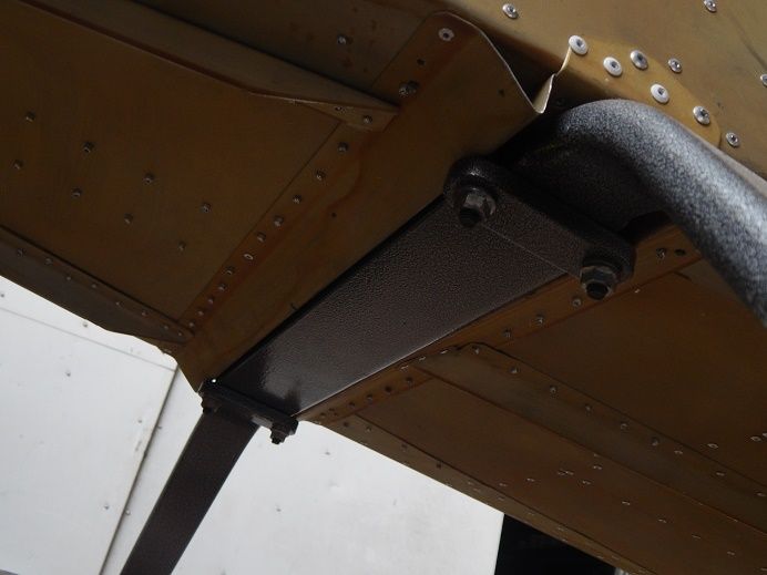

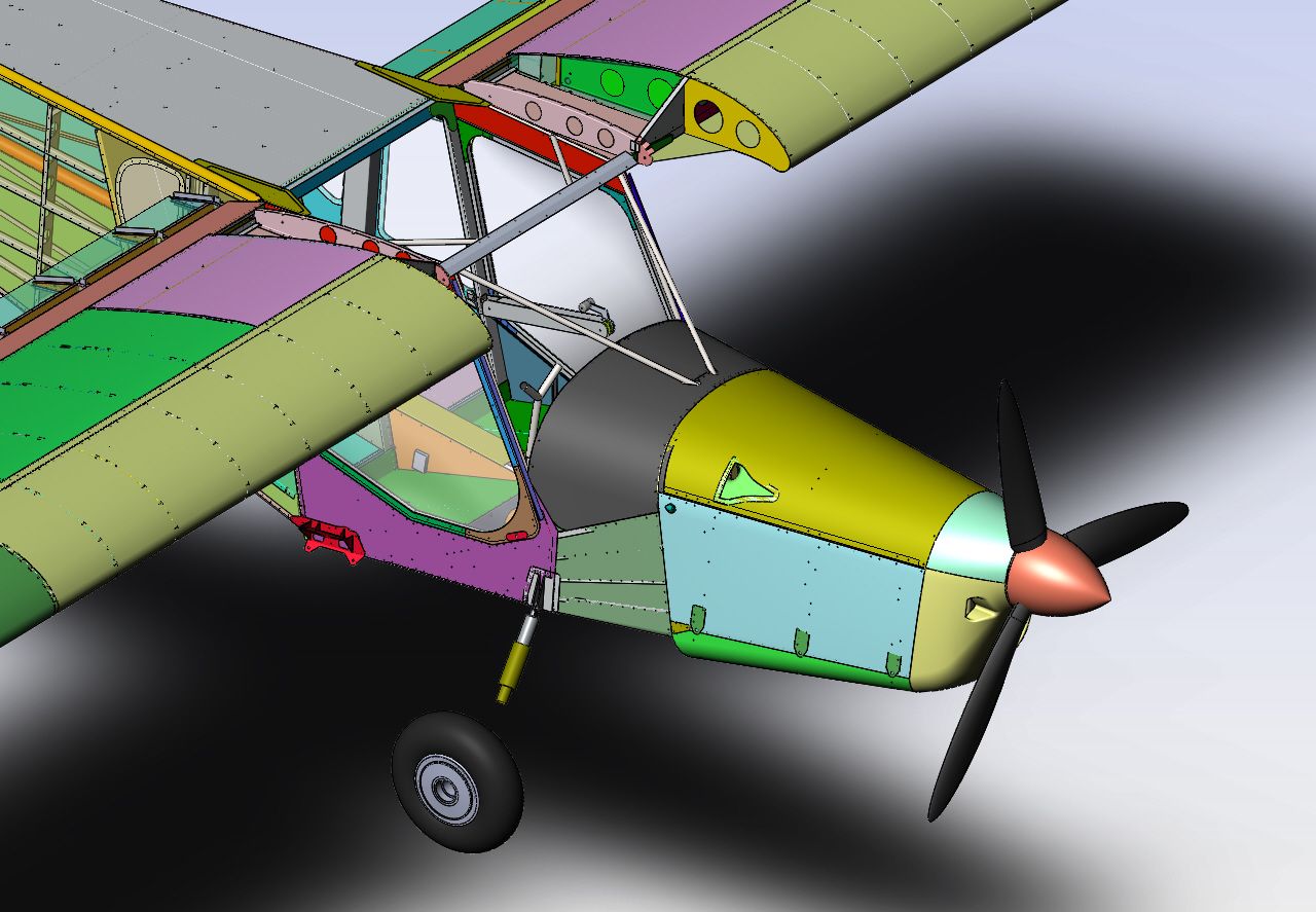

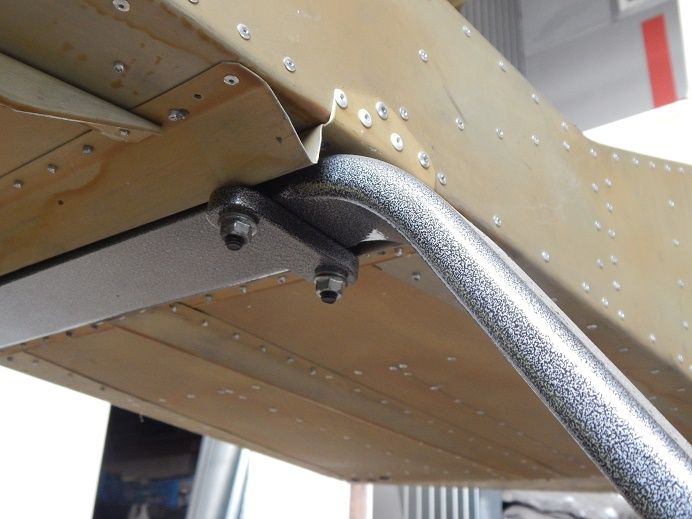

Ну кстати тоже неплохое решение. Я боялся как раз крутящего момента от рессоры, В оригинале момент передается мощной накладкой на бортовой лист. И вопрос по углам выноса шасси, у вас "капота" не будет?

Шасси вынесено около 300мм вперед центровки,достаточно.У меня хорда крыла 1000мм.Просто нижняя часть фюзеляжа сделана по чертежам Хейнца,поэтому и делюсь советами.
Тогда понятно. У меня в это место не перенесешь. Слишком близко к ЦТ. Да и амортизатор негде крепить.
