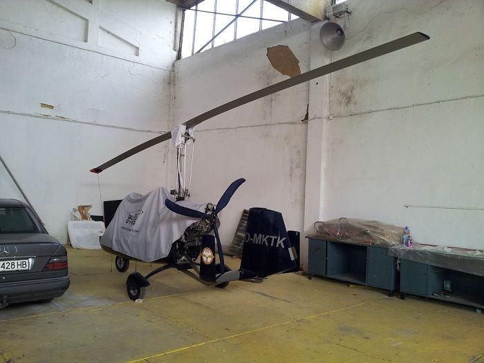

винт супер!  работает тихо и стат тяга на 6-8% выше
