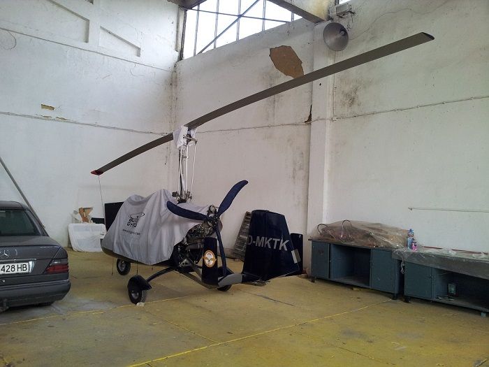

подниму ветку, выбросил немецкий НТС поставил саблю, тяга увеличилась на 7-8% двигатель 4000 скорость 125, автожир, правда с 914-м
