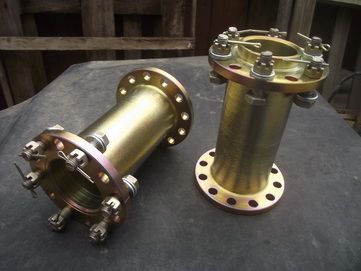

У нас неплохо повышают характеристики вот такие втулки:
    20,5 КБ · Просмотры: 141

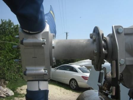

Новые втулки для винтов, устанавливаемых на Ротакс-912:
    17,6 КБ · Просмотры: 136
Винты же продолжаются оперативно изготавливаться и отсылаться заказчикам. Одна просьба: прежде чем приобретать редуктор - посоветуйтесь с винтовиками.
