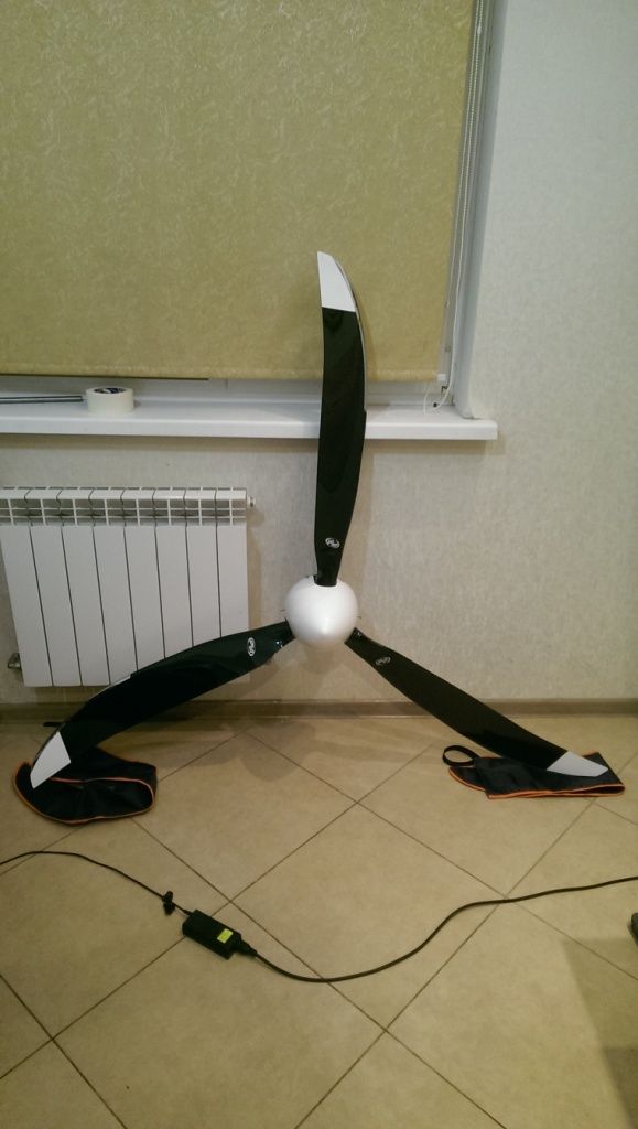

Всё отлично ! Винт получи ! Качество отличное! Спасибо! Удачи Вам! :~)
    60,1 КБ · Просмотры: 177
