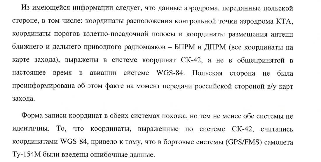

Вы "замечания", документ который я выше привел, прочитали? Его до прочтения я задал те же вопросы, которые потом прочитал в "замечаниях"...
Кстати,там есть ответы на многие вопросы, которые почему-то не освещены в беллетристике от МАК.
    69 КБ · Просмотры: 106
И это тоже.
Но важнее вопрос, почему РП, согласившись с решением производить снижение до 100 м. на протяжении всего снижения сообщал "на курсе на глиссаде".
-- про расхождение в данных, вызванные использованием различных моделей геоида:
нафига в отчет был написан весь этот бред, если не приводятся количественные оценки?
Это же примитивно считается - какова была ошибка на местности при вводе координат в другой системе. http://www.achawk.narod.ru/Calc.html
