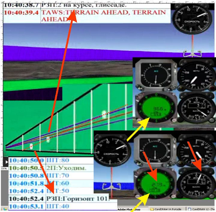

-- на этот вопрос есть ответ в видеоролике: с учетом погрешности локатора ВС на протяжении всего снижения, кроме завершающего участка находилось в пределах допуска.
Там речь шла не о погрешности а о допустимых отклонениях ВС, а вообще ролик только всё усложняет( во первых всю дорогу в поцессе снижения штурвал находится на четверть хода в положении пул ап, а во вторых из ролика следует что высотомер был переведен на давление аэродрома, а затем какимто загадочным образом оказался на стандартном давлении) , одно могу сказать точно что снимать вину с того м##ака который стоял сзади и всю дорогу вставлял свои пять копеек в процессе захода и в моменты чтения контрольных карт ну точно уж нельзя. В принципе ряд ошибок экипажа здесь налицо и ни как это не оспорить. если бы все высотомеры были грамотно выставлены то ни чего бы не произошло это точно, однозначно командир ориентировался на электронный высотомер со стандартным давлением

Его до прочтения я задал те же вопросы, которые потом прочитал в "замечаниях"...
TAWS эти координаты отнють не надули - она честно орала Pull up!
К тому же он шпарил вниз 8 м/c на финальном отрезке не видя земли. Даже если они вообще решили садиться по GPS координатам - как - то многовато IMHO. Скорее всего он действительно ни  на что кроме скорости изменения высоты по радиовысотомеру не смотрел и овраг сыграл злую шутку.
Как раз таки если бы он смотрел на РВ то всё былобы ещё худо бедно хоть и за ограничениями, всё внимание было сосредоточено на электронном высотомере установленном на стандарт (который показывал ещё 150м когда РВ 40м а диспетчер задал 100м  :'( )и удалении,

IMVHO Даже очень странный человек поймёт, что если на высотомере 200 метров то TAWS не может орать Pull Up  как резаный, в вот залететь в яму по радио-высотомеру может.
Какое там худо бедно. Там овраг чуток поменьше гранд каньёна в ширину хотя и не такой глубокий. Пока он шел над снижающимся склоном всё было на первый взгляд Ok, а когда противоположный склон стал бысторо набегать снизу - оказался на высоте 5 метров  :~~)  К тому же в оврагах туман гуще - потому ничего и не видел. Если над оврагом 400м видимости - в овраге 40.

Когда у них было по РВ-100м в данном случае это у них был ВПР у КВС на ВБЭ было 220м а по факту над торцом 50. Даже если бы предположить что они планировали снижение до 60м якобы выставленный у них ВПР, правда из какого минимума не понятно, и то при полете в горизонте по РВ 60м, по факту над торцом имели бы запас 10 м, а в этот момент КВС нагонял глиссаду которая должна была находится по данным ВБЭ (380м) и диспечерскому удалению (3км) на 200-220м ниже. Хотя с с другой стороны вот что значит не пользовать всю поступающую информацию в комплексе - держать вертикальную 7-8 м\с если диспечер утверждает что самолет находится на глиссаде это полный абсурд, какой же тогда должен быт наклон оной :-/
И как не странно я не услышал не одной подсказки не от штурмана не от второго о большой вертикальной на высоте ниже 300м

Когда у них было по РВ-100м в данном случае это у них был ВПР у КВС на ВБЭ было 220м а по факту над торцом 50. Даже если бы предположить что они планировали снижение до 60м якобы выставленный у них ВПР, правда из какого минимума не понятно, и то при полете в горизонте по РВ 60м, по факту над торцом имели бы запас 10 м, а в этот момент КВС нагонял глиссаду которая должна была находится по данным ВБЭ (380м) и диспечерскому удалению (3км) на 200-220м ниже. Хотя с с другой стороны вот что значит не пользовать всю поступающую информацию в комплексе - держать вертикальную 7-8 мс если диспечер утверждает что самолет находится на глиссаде это полный абсурд, какой же тогда должен быт наклон оной :-/
Да не смотрел он IMVHO на приборы давления и GPS до кучи - слушал  рв и высматривал землю. Вот и оказался в яме с вертикальной вниз 8м/c - а потом за пару секунд высота рв скакнула со 100 до 5 - набегающий склон и ветртикальная составляющая скорости. Вытянуть уже не смог хотя и пытался.
И когда после отсчета штурманом 80 м и вертикальной 8 м\с пискнуть уходим на второй и тупо наблюдать как тебя убивают вместо того чтобы всеми четырьмя вцепиться и тянуть на себя с воплями всем взлетный. Я этого не понимаю, восемь секунд до земли за это время то и движки на режим выйти не успеют. :'(

Так он и был в  пределе глиссады за пару секунд до команды "горизонт!" - там погрешность угла этого радара больше высоты глиссады. Просто разогнал вертикалку следуя к низу оврага.
Блин дык объясняю же что РВ как раз он и не слушал, а нагонял глиссаду которая под ним была якобы. не может человек в здравом уме зная о высоте 100-80м держать вертикальную 8 м\с, для такой техники это самоубийство.
И когда после отсчета штурманом 80 м и вертикальной 8 мс пискнуть уходим на второй и тупо наблюдать как тебя убивают вместо того чтобы всеми четырьмя вцепиться и тянуть на себя с воплями всем взлетный. Я этого не понимаю, восемь секунд до земли за это время то и движки на режим выйти не успеют. :'(
Думаете если вы вытянете на себя штурвал, то 154 (да и не только он) со всеми закрылками, посадочной скоростью и ветрикалкой -8  вверх рванёт - сильно сомневаюсь   :exclamation
Да и посчитайте сами по вашей же картинке - скорость между 60 и 40 м по РВ не менее -15 мс! то есть даже не 8 а менее 5 секунд до земли тут бы вообще сообразить что присходит и чего это она так попёрла вверх.

Блин дык объясняю же что РВ как раз он и не слушал, а нагонял глиссаду которая под ним была якобы. не может человек в здравом уме зная о высоте 100-80м держать вертикальную 8 мс, для такой техники это самоубийство.
Не может человек слушая рв 100 м - нагонять глиссаду с - 8 мс. просто не смотрел он на эти приборы. Не для того на посадке РВ читают, чтоб его не слушать.
