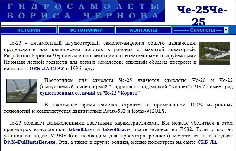

Вот мой случай. ЧЕ-25. Два 582. Ред. тип "С" 4.0.
Винты 1820. Двухлопастные, переставные.  Я полечу или нет?

На этом ролике взлёт ЧЕ-25 с 582, ред. 4.0.
http://www.sama.ru/~chernovb/img/25/takeoff3.avi

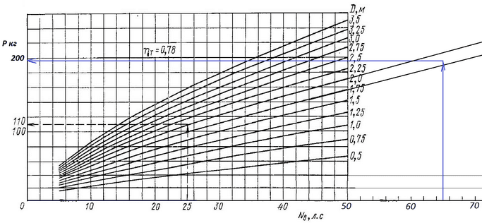

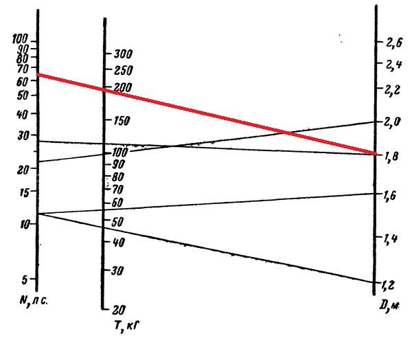

Номограмма из МК показывает следующее.
А, какая тяга будет в кресере 120 км/час.?
Взлетный режим 6500об/мин.
Крейсер 4800 - 5000об/мин.

Ссылка не работает. Но могу и ошибаться. Суммарная статтяга 220 кг вполне ожидаема.
Номограмма в вашей расчётной точке отсутствует, а экстраполяция может быть и не корректна. По крайней мере, данным некоторых известных винтов (по коэффициенту тяги)ваша цифирь противоречит! 😉
Спасибо, что обратили внимание.
Линии, продолженные мной на этом графике, не могут уходить резко вверх или резко вниз. И Вы это знаете.
Положу ещё одну номограмму для расчёта тяги винта, для сравнения. Странно, но данные совпадают.
