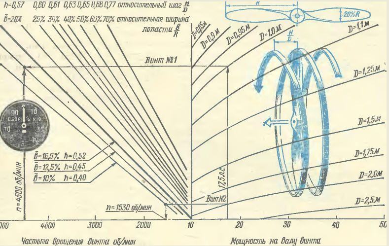

Тяга похожа на правду (расчётную) 😉.
Для расчёта винта,этого достаточно,в общем-то. При этом получится и оптимальная редукция.
Ладно, если тяга нормальная, обороты надо уменьшить до 2400-3000 об/мин., чтобы скорость конца лопасти не превышала звуковую. Вот тебе нмограммка, расчитывай
    81,7 КБ · Просмотры: 190

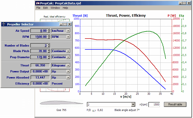

При таких исходных Д=1.8, редуктор 1:3 можно реально получить 70 кгс, а если постараться, то и все 80 кгс тяги на месте.
По-моему,шаг маловат будет,при толстом профиле. У меня выходит h=0,3 при расчётной скорости 10 м/с.(Для 1,6 м)
Прикинул по заданным исходным данным при редукции 1:3 с диаметром винта 1,8м. для СДВ-1 получилось h=0,95, КПД=0,7.
Стат тяга по номограмме Кондратьева около 70кг. Скорость саней максимум 50км/час.
    21,4 КБ · Просмотры: 243
