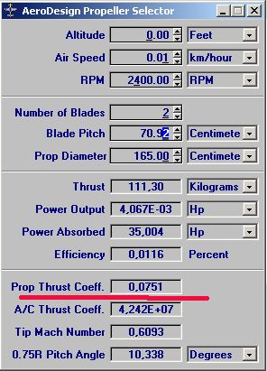

а что у нас с вычислением с помощью компьютерных программ?
Например, Prop Selector
А кто знает - где в этой проге ( Prop Selector)
хорды лопастей задаются или вычисляются?
Вижу только шаг и диаметр?
А думаю, что нигде. Потому что для того, чтобы вычислить хорду, необходимо использовать уравнение связи, привязывать всю эту тему к конкретному профилю дужки, определять Су(угла атаки), обратное качество профиля, а дальше  и пошло и поехало.... Короче, думаю, не дает она хорды лопастей.

Без привязки к конкретному профилю,эти хорды-НИОЧЁМ.
Кстати,красным подчёркнута не отн. хорда,а коэффициент тяги.
Однако,такая программа может дать приближённое представление о необходимом пропеллере,человеку совершенно не разбирающемуся в винтах.
Я её использую "для справки".
Во, блин... А что это такое? Первый раз слышу такой термин.
Почитайте Александрова "Воздушные винты" или Юрьева одноимённую книгу,там объяснение найдёте. Грубо- это как коэффициент Су у крыла.
Насчёт нижерасположенного термина пояснить не могу-я лишь советские книги по винтам читаю...
