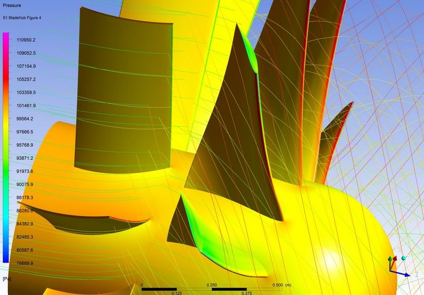

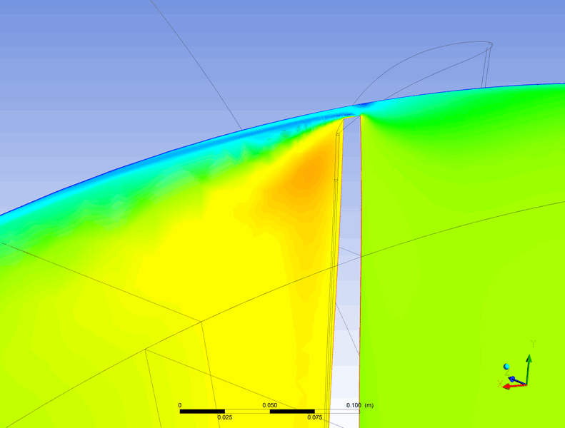

Друзья, подбор винта для аэротрубы выглядит приблизительно следующим образом:
1. определяем компоновку
2. рассчитываем сопротивление аэродинамического тракта
3. под это сопротивление и расход подбираем винт.
4. смотрим характеристики винта, корректируем под реальность его размерности ограниченные технологией и дорогами общего пользования. :0)
5. определяем какие характеристики можем получить в этих размерах.
6. пытаемся корректировать тракт.
переходим к пункту 1.
втирать до полного удовлетворения.
Пропущен пункт с определением мощности и подбором двигателя! 😉
:0)

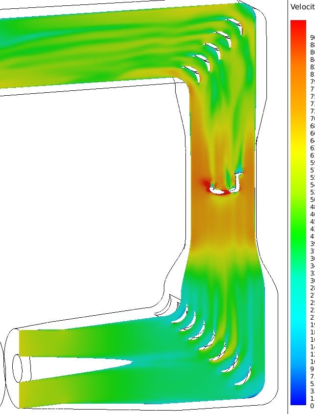

уважаемый, игрекиксиксиксо.
Построить такую трубу как Аэродиум гораздо непрощее чем вы себе представляете. И тем более не проще чем в Самаре.
Про качество потока я в аэродиуме я умалчиваю.
Прошерстите форумы парашютистов, и что они говорят про компоновку: аэродиум-"белорусская труба"-торнадо в старом варианте.
Я вас не уговариваю, но есть несколько принципиальных проблем:
1. очень низкое качество потока, а это сильно ограничивает контингент до состояния: уже летал и поэтому больше не буду, и ещё не пробовал. Качество потока имеет принципиальное значение, а его добиться можно только размерами.
2 передача мощности более 700..900 л.с. под углом 90 градусов, если полётная зона хотя бы 2 метра, схема "аэродиума" и скорость потока 60..67 м/с.
Поверьте, найти реально существующий, готовый к продаже(в течении года), работающий угловой редуктор на 600 л.с. очень не простая задача.

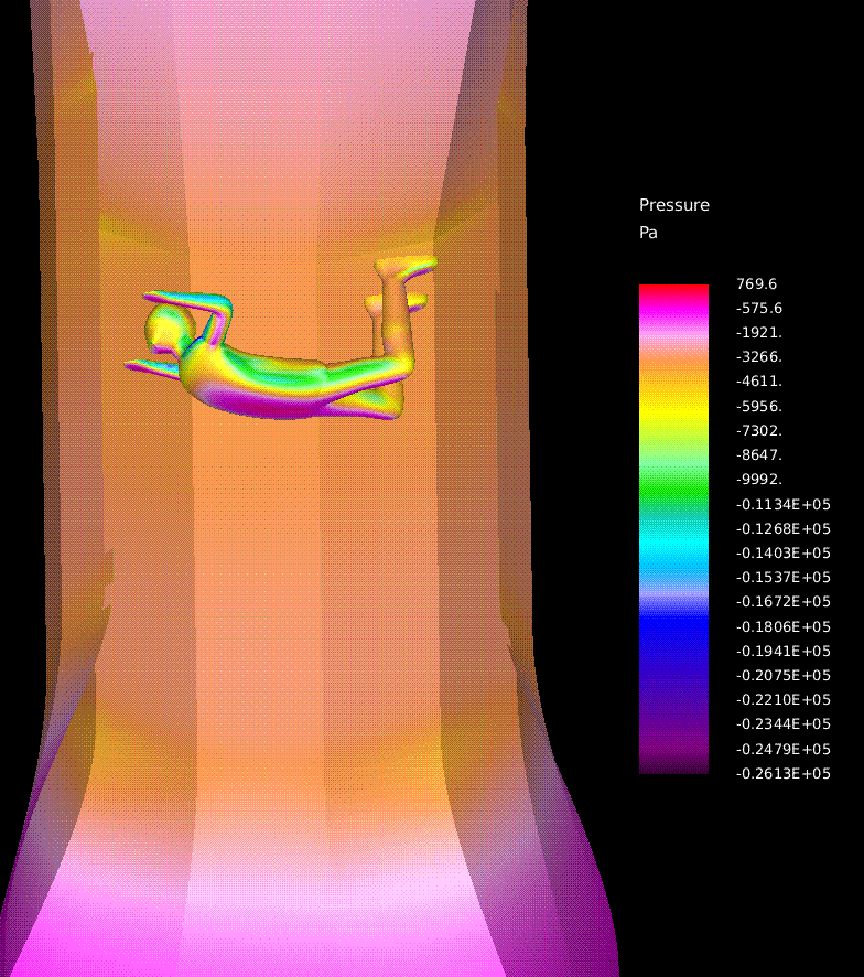

а почему скорость потока в аэродиуме около 70 км\ч, этого разве хватит?
И еще, ребят, не судите меня строго... ну я хочу начать хотябы с чего нибудь... ну не просто же я ради интереса вас тут допекаю.. мне нужна реальная помощь, и если кто то что то может сказать конкретнее, подскажите пожалуйста...
если я понимаю оч хорошо в машинах, я расскажу че угодно, если человеку действительно нужна помощь...
если рабочая зона аэротрубы открытая, может и не хватить.
При большом загромождении потока (большой человек -- малый диаметр потока) в открытой струе происходит её разбивание и торможение, в итоге человек падает.
При закрытой рабочей зоне в тех же условиях, если вентилятор позволяет задавать такое давление, то происходит уменьшение проходного сечения и ускорение потока, в итоге имеем: человек продолжает лететь.
Если вентилятор слабый, то он выходит на другие режимы, кпд падает (если это правильно рассчитанный вентилятор)
идет резкая просадка, короче мерзость.
:0)
По нашему опыту, в правильном тракте и с правильным вентилятором хватает 450..470 л.с. для того, чтобы в полётной зоне 2.2. метра дул ветер 70 м/с.
При этом, ограничений по весу для полётов вниз головой практически нету.
Как будет в открытой трубе, не знаю.
