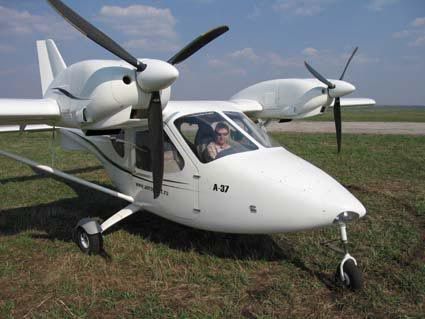

И снова здравствуйте!
Первый в серии А-37 изготавливали конкрктно для меня и моего компаньена Александра. В техзадании на разработку донного ВС вошли все мои пожелания в т ч грузоподъемность, поэтому ВС получилось тяжелее обычного и с дополнительными законцовками на крыльях. Конкретно для Вас могут изготовить борт с меньшей-стандартной взлетной массой. Аеропрактовцы. в отличие от многих производжителей занижают характеристики своих изделий. Для примера: На А-27М я потерял простр. ориентац. и падал с 3200м до 200м в облаках, при взлетной массе 750кг. GPS зафиксировал 285км.час.  😱 Прибора на перегрузку НЕТУ. После этого я готов был разцеловать Гаслова в -опу. Так что его самолетам я доверяю и летаю на них с 1999г. Все сопутствующие документы, после шоковых высказываний, получу в ближайшее время.(жЖду Гаслова в гости, вместе проведем очередные изменения и доделки)
С ув Евгений
    24,1 КБ · Просмотры: 155
Да, кто то спрашивал сколько вреени требуется переобуть А-37 на поплавки и обратно. .... При определенном навыке 4-6 часов, с автокраном еще быстрей.

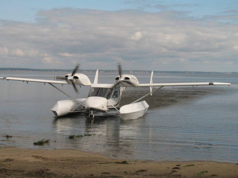

А вот на аналогичном цельнометаллическом поплавковом самолёте эта же проблема решается силами одного человека за 20-30 минут. Причём без подъёмного крана и домкрата. Прямо на стоянке ;D ;D ;D
Думали люди, однако, прежде чем поплавки присобачивать к сухопутному аппарату. :IMHO
    58,4 КБ · Просмотры: 181

Я ведь не про САМОЛЁТ сказать хотел, а про ИДЕЮ как к нему поплавки съёмные присобачить.
Аккордовцы сообразили это вполне достойно. Аналогичный механизм вполне можно и для А-37 сочинить при желании.
Ибо взлетать в одном и том же полёте с колёс и садиться на воду (и наоборот) ну весьма заманчиво. Да и скинуть поплавки с механизмом уборки-выпуска в поле в одиночку за полчаса - тоже вполне неплохо. Сразу 200 кг коммерческой загрузки прибавить можно (конкретно для "Аккорда", для А-37 примерно раза в два меньше ИМХО) ;D

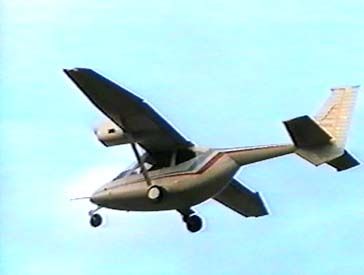

Кстати, взгляните на первый пятиместный вариант "Аккордеона" - он в своё время в производстве обошёлся чуть более 60-ти килобаксов (по материалам). ;D
Ничего не напоминает? ;D
    9,5 КБ · Просмотры: 207
Конечно напоминает. Содрано на 100% у Гаслова  ;D
Истинная правда!
С точностью до наоборот - этот самолётик летать начал лет на 12 пораньше. И сейчас догнивает свой век в цехе 22 на НГАЗ "Сокол" (если его уже в металлолом не сдали). ;D ;D ;D

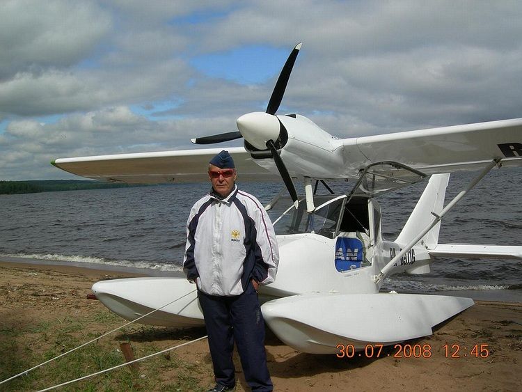

У нас тут тоже процесс идёт   🙂
    76,1 КБ · Просмотры: 210
Товарищ Карел, не мог бы ты чуть более развернуто написать: где базируешься, начал ли уже летать, доволен ли самолетом, да и  фоток бы кинул, особенно родного онежского озера.
Вообще конечно хотелось бы на твой счамолетик вживую посмотреть.
Как там поживает наш самарский Катран?
Как себя показал? Давно вестей  не было...
Как поживает нержавеечное управление под сидением?
Обалденная идея  ;D - поворочивать неамортизированные , подвергаемые ударным нагрузкам поплавки.
Тупите, уважаемый! Или шутите ;D
Потому как на тех же поплавковых Твин Оттерах никакой амортизации поплавков нет и не было. Да и у АН-2В тоже. И летали великолепно. А кое-где и сегодня летают.
Просто надо помнить, что расчётный случай для посадки на воду прочнистами считается на перегрузку 5, а не 3, как для колёсных машин. И всего-то...
Кстати, на "аккордеоне" я полетал немного. И не скажу, что его поплавки хлипко сделаны. Там проблема была только в раздвижной штанге привода поворота поплавков - очень низкое качество изготовления этого узла заводчанами из Златоуста.

Убирать поплавки не практично ( при уборке поплавков , допустим надо выехать с воды на берег, мехонизм уборки должен выдерживать нагрузки от веса всего самолёта на любом этапе выпуска или уборки, колёса в воде выпускаются несколько проще и нагрузок таких на систему уборки в выпущенном и убранном положениях обычно делают замки, Хотя на некоторых летающих лодках амфибиях в тридцатых обеспечивали поднятие лодки с грунта выпуском шасси вроде у Сикорского )

Тупите, уважаемый!
Скорее Ваш грешок - потому как :
Совершенно верно - но поплавки на этих самолетах не "убираются" (скорее - не загибаются 🙂 ) - потому нет там в креплениях поплавков шарниров и механизмов.
За экстравагантность надо платить , и весом, и сложностью обеспечения качества. А толку-то - при такой схеме и шасси, и поплавки все время торчат в потоке 🙂
