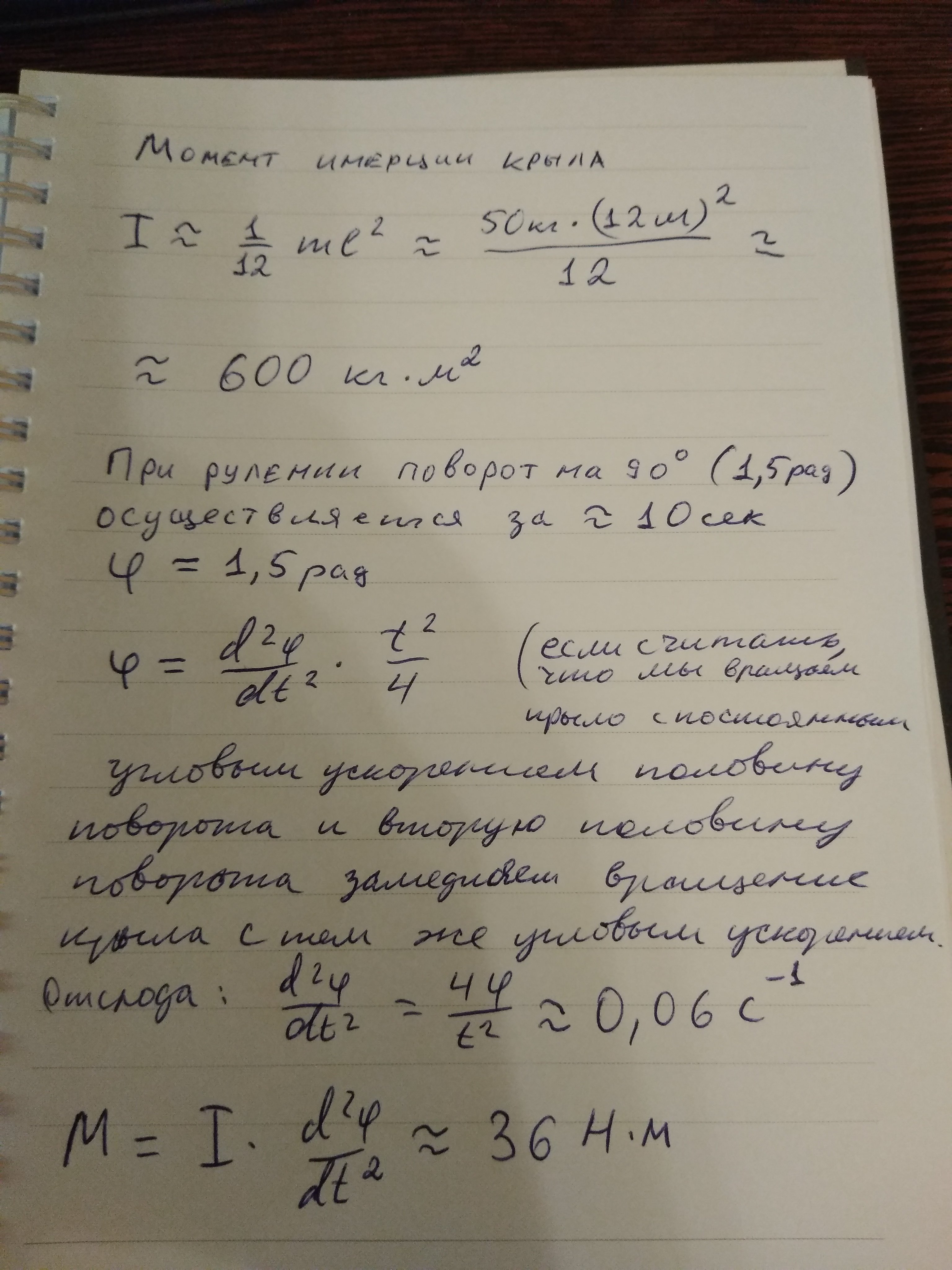

1. Курсовой устойчивости телегу лишает двигатель , а руль как раз её восстанавливает. Флюгерной устойчивости телеги при этом не хватает , помогают кили .Но.xxxzzz сказал(а):Ну да ,меня тоже поражает желание нарочно лишать телегу флюгерной устойчивости.
zzz сказал(а):здесь же усилие не превышает десятка кг
Теперь посчитайте какие усилия передаются от 50 кг. крыла с размахом 6 метров при пробегах, разбегах и поворотах на рулении по земле , особенно на не подготовленных площадках.vbnz сказал(а):zzz сказал(а):здесь же усилие не превышает десятка кг
10кг*1м=100Н*м - оценка скручивающего момента.
Макс крутящй момент двигателя Honda L15 - 145Н*м по данным drom.ru:
https://www.drom.ru/catalog/honda/engine/l15a/
Не кажется ли Вам, Сергей, что великоват момент от руля? Одно неверное движение рулём и неизвестно чем эти эксперименты могут закончиться.
zzz сказал(а):Теперь посчитайте какие усилия передаются от 50 кг. крыла с размахом 6 метров при пробегах, разбегах и поворотах на рулении по земле , особенно на не подготовленных площадках.
zzz сказал(а):Мне не кажется так как летаю с рулём уже не первый год.
Вы это серьёзно? Что это за пример? Вы действительно летаете на дельте? Ужас.vbnz сказал(а):Оценил момент при рулении со стороны крыла на узел подвеса. Оценка при таких данных. Считаем, что поворачиваем аккуратно (я так и делаю) повород на 90 градусов (1.5рад) делаем за 10 секунд.
Момент получился около 36Н*м.
zzz сказал(а):При рулении по кочкам крыло может изменить угол относительно телеги за секунду.
zzz сказал(а):две серьёзных аварии при которых ломались консоли , то есть усилие уже измерялось тоннами
zzz сказал(а):И после этого я должен опасаться за пластинку на обтекателе площадью 0,07м?
Эстет? Сам знаю не очень смотрится.vbnz сказал(а):Я видел этот руль на вашей телеге в прошлом году на Микродельтосс. Я бы себе такой ставить не стал. Честно.
zzz сказал(а):Тут главное не вид а функционал , а он безупречен.
Имеются ввиду перемещения крыла по горизонтали со знакопеременными скручивающими нагрузками.vbnz сказал(а):zzz сказал(а):При рулении по кочкам крыло может изменить угол относительно телеги за секунду.
Конечно может, только оно свободно вращается в узле подвеса и конечно в этой ситуации никаких сворачивающих моментов там нет или они минимальны.
И что, пластины при этом не погнулись? Я видел как один из наших форумчан завалился в ямку на аппарате другого форумчанина уже в конце пробега и по сути коснулся земли консолью. Совсем не сильно. Но узел подвеса был погнут. Мы исправляли его в поле потом.
Надо опасаться не за пластину, а за то, как поведёт себя аппарат, если вы ненароком вывернете руль до отказа (он заклинит, отвалится тяга или что-то в этом роде) в полёте. Как при такой ситуации закончится полёт, я не знаю. 100Н*м узел подвеса выдержит.
