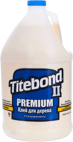

Здравствуйте! Дерево в своих самолетах клеим всегда эпоксидками, в основном ЭД-20+ПЭПА. Ломается всегда по дереву. Спецклеи дороже. Посмотрите клеи для производства фанеры. Раньше деревянные истребители и казеиновым клеили.
Андрей.К
Я как то писал и не раз , что американский клей Титибонд с синей этикеткой влагостойкий просто очень хорошо клеит древесину. Он на основе похожем на каустик в поры входит просто отлично, эластичен на морозе и жаре, после полимеризации не подвержен влаге, а пользоваться в тубе очень удобно. Цена в районе 450 р.Советую.
Виктор, спасибо посмотрел об этом полиуретановом клее. Надо попробовать, очень нахваливают в роликах. Самое интересное, что быстро схватывается, ну, а на прочность испытаем.
Долго искал чем заменить клей для дерева, больно уж цены на ихний Araldite кусаются! Вот нашел турецкий AkFix:
надо купить и замерить его характеристики, согласно методичке испытаний клеев Коломбана, которая в документации.
для дерево-карбон либо дерево-дураль Коломбан рекомендует редукс420 либо Araldite
