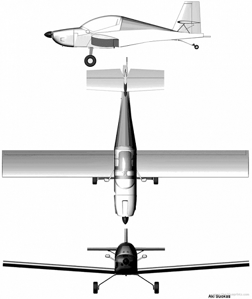

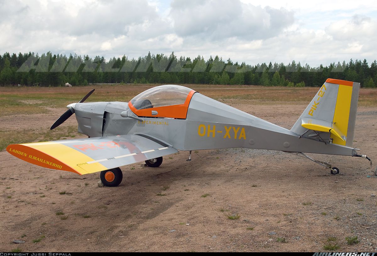

А если серьезно , то под металл лучше делать вот это.
