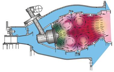

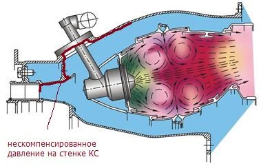

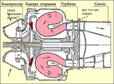

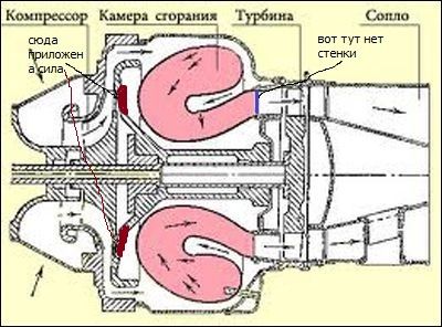

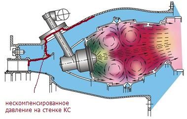

нет давление скомпенсировано на жаровую трубу КС.
на корпусе КС есть площадь для которой давление не скомпенсировано.
эта площадь(пятно) находиться напротив сечения отверстий
через которые газ выходит в привод.
в этом и заключается смысл реактивного двигателя.
имеет нескомпенсированное давление.
цена этих отверстий - масса и скорость вытекающего газа.
стенка камеры сгорания получает такой же импульс.
сила приложена к тем самым пятнам.
в этом и есть смысл реактивного движения.

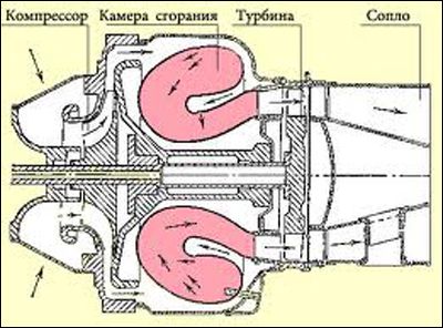

Ок, если рассматривать взаимодействие атомов как непрерывный процесс (электромагнитное поле бесконечно), то я могу это принять.
Ну так вот:
Влево: газ из КС довит на её стенку, стенка довит на газ за стенкой, газ за стенкой довит на лопатки компрессора и т.д. по всем лопаткам компрессора.
Вправо: газ из КС довит на турбину компрессора высокого давления, далее - на низкого давления, и потом выходит.
Так вот сумма давлений вправо и влево - разная.
Отсюда и тяга.
Логично?

слава тебе госспади! он услышал мои молитвы!
да.
давления влево и вправо не скомпенсированы!

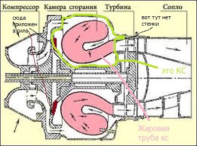

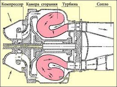

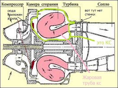

Жёлтым - это не камера сгорания!!! Это разные части двигателя, как то: спереди стенка диффузора центробежного компрессора, внутри корпус вала турбокомпрессора и снаружи внешний корпус двигателя. А сама камера сгорания (она же даже на рисунке подписана - ну почему вы ничего не читаете??🤦)) всех этих деталей не касается! Иначе тупо прогорит.
Барада
Краснодар
это жаровая труба не касается. ничего у вас на рисунке не подписано.
и нарисовано схематично без важных деталей.
воздух у вас как в жаровую трубу попадает? где отверстия?
не волшебным же образом. воздух поступающий из компрессора
конечно не дает огню нагревать корпус КС. если в качестве этого корпуса
играют детали компрессора то это не меняет сути.
я камерой называю весь объем в котором поддерживается
максимальное давление в ТРД.
и эти конструктивные элементы которые я нарисовал
получают нескомпенсированное давление.
вы суть то поняли? какая разница какая там детализация на рисунке

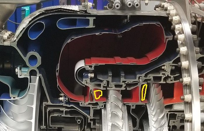

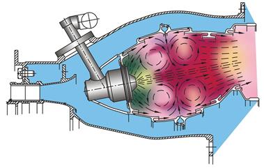

нашел более удачную картинку
газ выходит из жаровой камеры в первую ступень привода.
давление не скомпенсировано там где желтый.
именно в эти места приложена сила.
и именно эти места закреплены на корпус.
на грубой картинке не там нарисовал.
