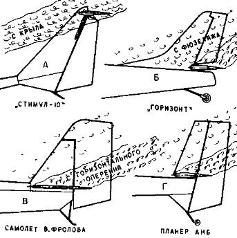

Очень хочу построить самолетик, но есть тупики....
...ну конечно важно, в какой степени глядя, оптимальным для пайпероподобного аппарата выходит
а для высокоплана, не акрабат, не скоросной, примерно как Cessna 172?
Если ставить ГО ниже крыла - наверняка не промахнетесь,хотя усердствовать в понижении ГО и не стоит.
Ярослав, помнишь картинку из Кондратьева, тут показано как происходит затенение при разной компоновке  и на больших углах атаки, но ведь самолёт и прямо лететь должен (по большей части) и ... скос потока с крыла в основном задувает ГО, меньше с фюзеляжа и остальных частей...

Я так пока и не нашел как оно рассчитывается, да и вообще важно ли на какой высоте устанавливается ГО, хочется услышать ваше мнение по этому поводу.

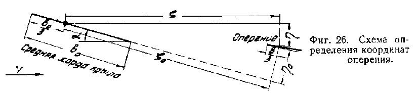

Скос потока у оперения самолета при крыле произвольной формы в плане:http://files.mail.ru/UE4C90 😉
...ага, в районе 25-ой страницы есть способ определения координат, но если честно, сам я руководствовался скорее удачными примерами, а не расчетами.
А почему? ведь скос потока направлен вниз от задней кромки крыла...

Владимир Палыч, а я спросил, вообще-то. При чем тут "поспорить"... Для меня на самом деле неочевидно, зачем ГО зачастую сдвигают вниз.
Вы стали говорить про скос,который отнюдь не является плоским,наподобие ватного одеяла шлейфом,тянущимся за крылом - скос потока собственно и создает подъемную силу крыла и представить себе его правильнее всего в виде горизонтально расположенной трубы диаметром в размах крыла перед ним;в результате взаимодействия потока с крылом эта труба отклоняется как раз на угол скоса вниз - таким образом видно,что располагаемые места закрепления сравнительно мало влияют на угол ГО относительно скошенного потока.Другое дело,что с задней кромки крыла сходит вихревая пелена как раз и напоминающая то ватное одеяло,и тянетсяона как раз по скосу потока.В случае расположения ГО на уровне крыла эта пелена даже на максимальной скорости проходит выше ГО,а на меньших скоростях еще выше.
Расположив ГО ниже крыла Вы мало чего меняете в этом отношении - на МАИ-223 или,скажем,на СТ ГО значительно ниже крыла и все прекрасно работает.При ГО выше крыла на том или ином углу атаки ГО может пересекать вихревой след и,соответственно,реагировать на возмущенный поток тряской или ударами по ручке.В случае же настолько высокого расположения ГО,что на него попадает вихревой след от сорванного на закритическом углу потока,может произойти потеря эффективности ГО вплоть до полной.

Выше сказано - вдоль скоса потока:будь там предкрылки,щитки,закрылки - хоть восьимщелевые,интерцепторы,щитки Крюгера,отклоняемый носок,хоть черт с рогами.Сделайте самолет бипланом,трипланом;даже вообще откажитесь от крыла,заменив его ротором,превратив самолет в автожир - картина от этого не изменится.
Посчитайте скос потока,изобразите его в связанной системе координат и соответствующим образом расположите ГО,что,впрочем,все и делают.
