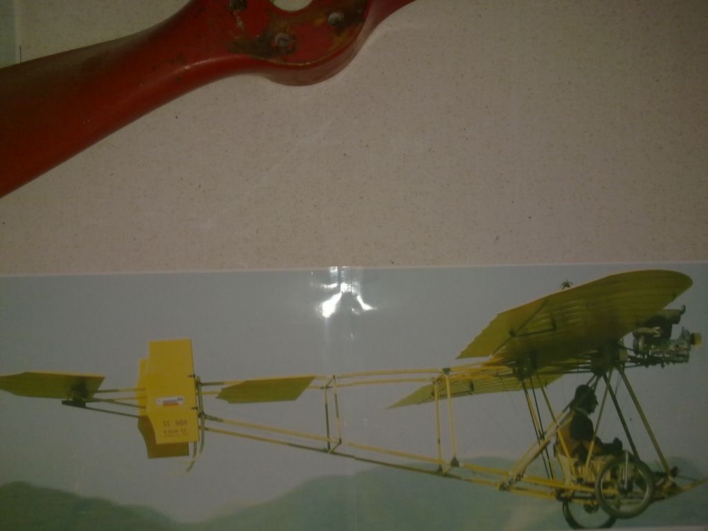

не дразните! Это чудо у меня на стене висит. Если я не ошибаюсь, это реплика на аппарат Де Лавуазье Фрацуз.
Demoiselle de Santos Dumont
-мой товарищ начал строить что-то похожие,но крыльев не достроил.рассматриваем вариант с поликарбонатным покрытием...

ДА...ДА. Только хотел в нести поправочку вы вовремя подсказали.
Поликарбонат отлично пойдёт кривизна не большая будет в полне надёжно, для такого небесного тихохода.
У меня на стене оказывается другой но очень похож сейчас сниму покажу.
    51,8 КБ · Просмотры: 197
Классные аппараты!!!! Вот когда авиация была уделом мужественных. :~~)
