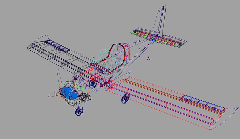

Одноместный из композитов
А как планируете использовать самолет? Учебно - тренировочный , для дальних полетов, пилотажный? Если пилотажный наверное надо увеличить размах элеронов. Если тренировочный, я бы увеличил площадь крыла и установил закрылки. Для дальних полетов, шасси с хвостовой опорой, экономия 5-7 кг. и доп баки в крыле. Закрылки , хоть и усложняют конструкцию но пользоваться будет приятно.
на счет закрылков уже думаем и скорее всего так и поступим. что касается элеронов, на предидущий самолет он был 1200мм и пилот сказал что слишком чувствительно реагирует самолет и надо немножко угомонить, вот и убрали 10см. что касается задней стоики то клиент сам будет выбирать какой тип ему по душе. а так самолет для кайфа с емкостю бака 28л

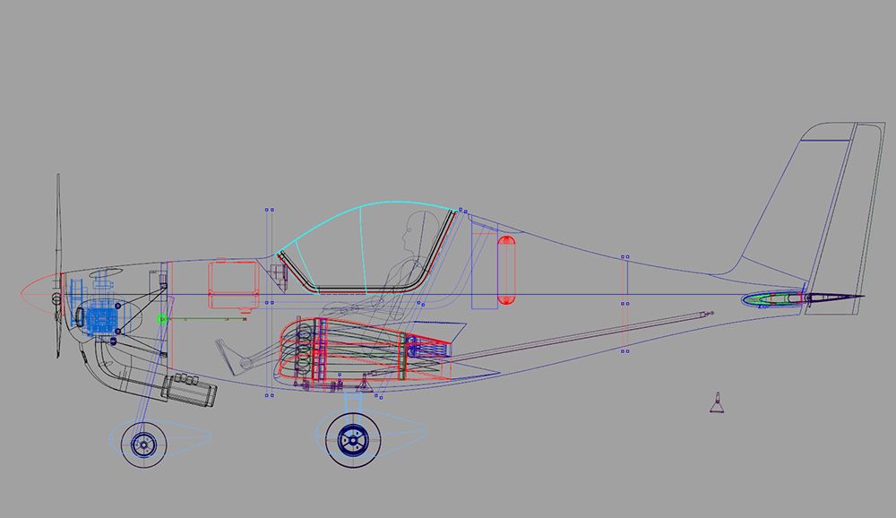

Если конструкция композитная - я вообще не вижу необходимости в прямоугольном , в плане, крыле. Трапециевидное будет, при равной площади и размахе, иметь большее аэродинамическое качество и просто получится легче. Посадив пилота, фактически, на пол кабины, и увеличив угол спинки кресла до величины, обеспечивающей угол между спинкой и бедром ноги пилота, уменьшите омываемую поверхность фюзеляжа, снизив лобовое сопротивление, и, как бонус, опять же, снизите вес.
а как на счет простоты управления? аэродинамика вить меняется. и еще перестройть систему управления?
То есть ваш проект коммерческий, Вы будете делать самолеты под заказ? Если так то многие вопросы отпадают.

Ага! Ситуация проясняется. Всё ж таки проект коммерческий?.. Но, всё равно, на мой взгляд, нерационально, не отработав конструкцию, сходу, врюхиваться в матричную технологию не оставляющую вариантов для исправления косяков. Автор, как я понял, достаточно знаком с технологиями в т.ч. и с Рутановской. Почему не использовали для отработки и обкатки своего проекта? Ведь на порядок дешевле и технологичней. А, уж отработав и за матрицы можно браться. Не примите за назидание. Просто свежо придание: уж сколько народа по этим граблям прошлось.

Ну я уже выше написал что очень хотелось поднять самолет и по этому пошел на компромисы😃 и сейчас уже совсем другой подход к задаче нежели до того. Вот по этому пока будем делать одноразовые пресвормы из мдф
Я думаю, что для обеспечения нормальной центровки, БПС следует вперед перенести, к 1-му шпангоуту.

Сделав достаточно большим статический момент [Аго = Sго /S*(Lго/Всах)] до величины примерно 0.6 и [Bво = Sго /S* lво /L] примерно до 0.06...0.07, сделаете самолет достаточно устойчивым в продольном и путевом, каналах. Чувствительность управления сильно зависит от степени компенсации рулей : если они слишком легкие даже без компенсации - надо ставить пружинные, либо резиновые загружатели. У элеронов надо предусмотреть достаточную дифференциальность вверх/вниз - примерно 22/17 градусов, а у РВ - 25/15.
А вслучии крыла с сужением какой профиль порекомендуете?
Вы порисуйте: пока, по облику самолета еще не вполне ясно - к какой экологической нише он будет тяготеть (круйзер, пилотажник и т.д.) определиться с профилем станет проще.

А чего тут думать? Пан Лапшин описал идеальный, как по мне, самолет. Что касается назначения самолета... Не круизер точно, бо двиг твухтактный. Пилотажник.... Ну а многим окромя петли, бочки, штопора и боевого разворота надо? И попробуй на таком самолете больше 6-ти перегрузку получить. А вообще, при том, что уже озвучено, можно говорить, что это проект для 90% любителей авиации. Еще бы и цена оказалась подходящей для тех же 90%)))
Вообще, говоря, в данной размерности, с данным двигателем, при должном умении, можно бы поставить и сверхзадачу влезть в нерегулируемые 115 кг пустого - не знаю, правда: в Грузии это имеет ли смысл. Но, в любом случае, вполне возможно сработать довольно шустрый аппарат, с приличной скороподъемностью и не нуждающийся, для полетов, в идеальных метеоусловиях. При этом, весь сложный пилотаж окажется доступным, в т.ч. и ряд элементов высшего - правда, длинных вертикалей и связок не даст сделать ограниченная тяговооруженность. Впрочем, с потерей высоты, планера обходятся и вовсе без мотора, выполняя довольно сложные комплексы.
Так, что, в случае эксплуатационных 6g, самолет способен принести немало удовольствия своему обладателю. Так, что, давайте, дерзайте: в случае достаточном информировании о конструктивных решениях, можно быть уверенным, что серьезные косяки будут замечены и выданы рекомендации по их исправлению.
Учитывая решительный подход автора к изготовлению матриц, и явное наличие необходимого для этого мастерства, есть смысл ориентироваться на европейские требования к нерегистрируемым ультралайтам (до 120 кг) и попробовать составить конкуренцию SD-1. Если и не с первого-второго раза, но получиться вполне может. Имею в виду совершенствование конструкции изготовляемой в одних и тех же матрицах.
