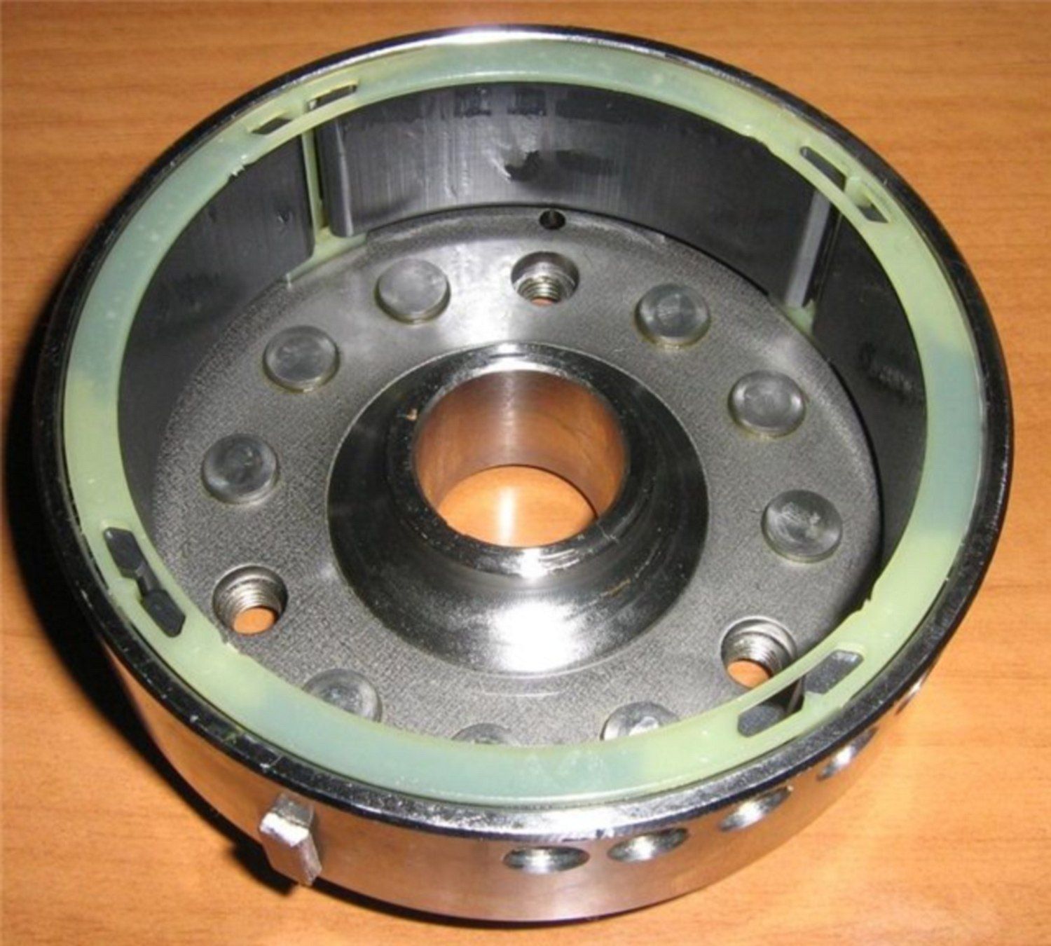

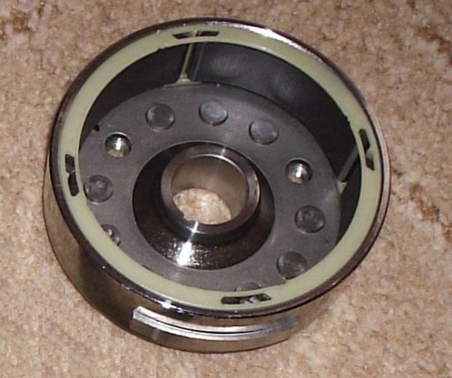

Добрый вечер, всем! Подскажите,пожалуйста, на этих фото два вида маховиков от зажигания Дукати. Одно, с длинными выступами-от программируемого зажигания, другое, с короткими выступами, старого образца-не программируемое. Вопрос - какой из них подходит для коленвала Ротакс 582? Спасибо!
sized_1внешний вид маховика маховичного магнето от непрограмируемой БСЗ Ducati energia.JPG

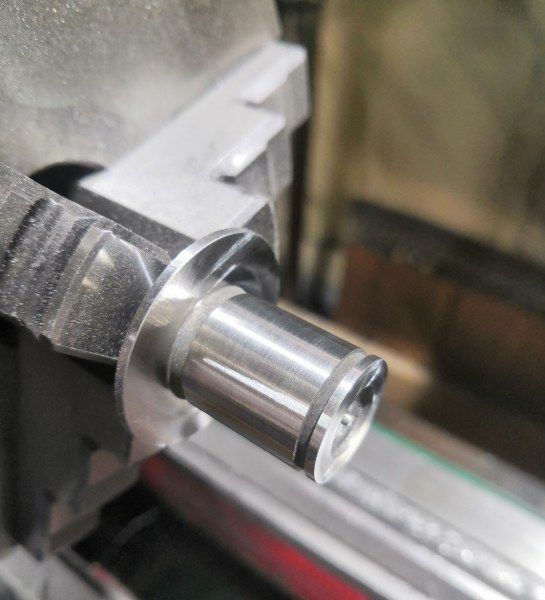

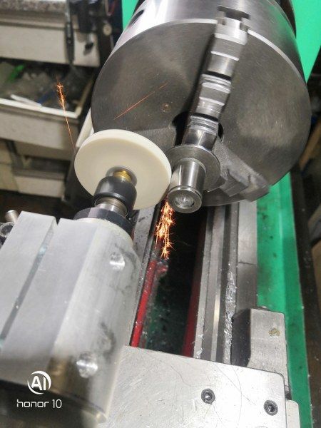

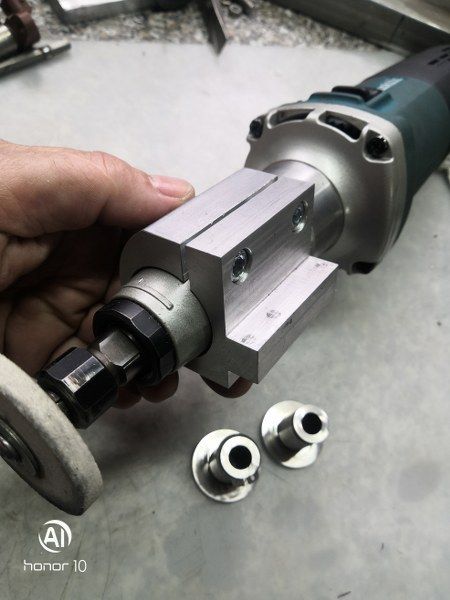

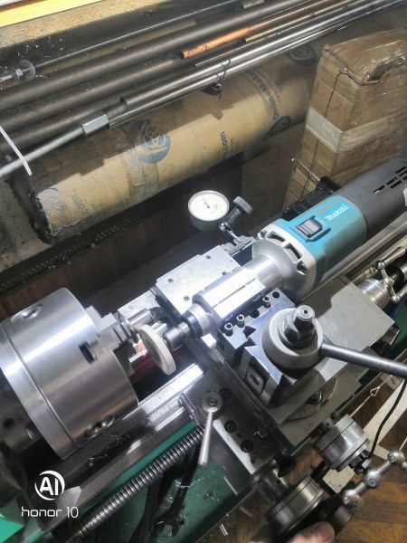

Для обновленной головки ротора Михаила (супер) изготовил втулки подшипников качельного болта. Собственно что за втулки и для чего они - хорошо показано вот ТУТ . Сталь ШХ15, закалка 62 ед.. После закалки встал вопрос шлифовки и вот тут возникла неожиданная проблема - шлифовщик, что должен был сделать эту работу уехал в отпуск на 3 недели...
Ждать возможности не было и пришлось включать смекалку.
Для прямой шлифмашинки Макита из подручного кругляка Д16Т сострогал держатель в стандартный ресцедержатель токарного станка.
Вставил в станок, закрепил небольшой абразивный камень, заправил его с двух сторон .
marcons
Автожиры-моя страсть.
Член команды
г.Москва
Втулки крепил на проточенной с одной установки оси с плотной посадкой. На малых оборотах токарного патрона и больших оборотах камня началось таинство... После каждого прохода - контроль размера. После шлифовки основной поверхности, не снимая деталь со станка прошелся по торцевым упорным поверхностям. Все получилось более чем. Думал будет сложнее. Собственно это я к тому что нет ничего невозможного, глаза боятся, а руки делают.

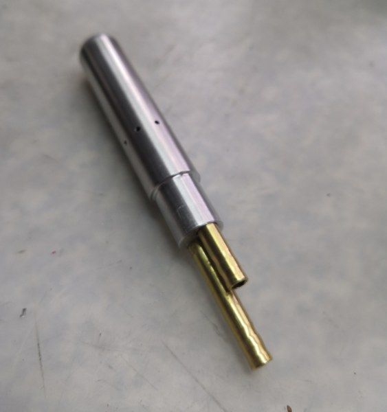

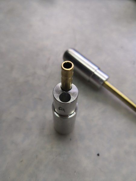

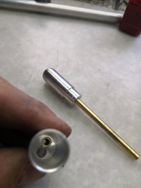

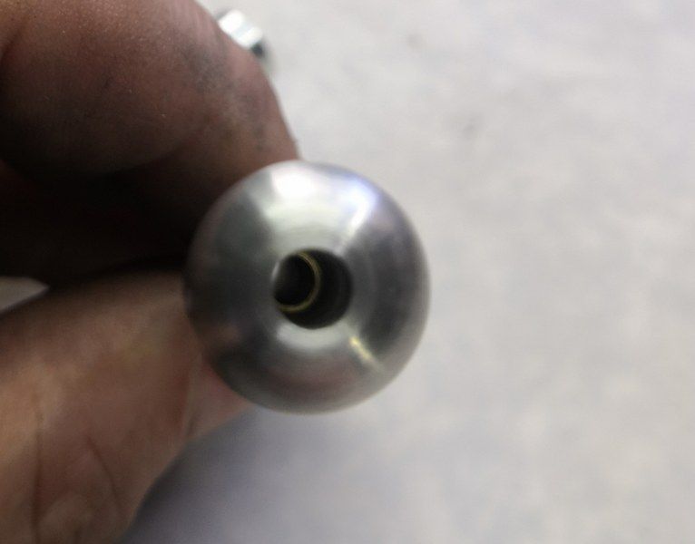

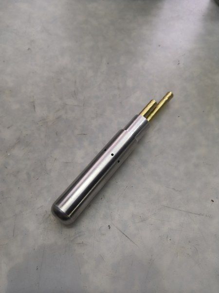

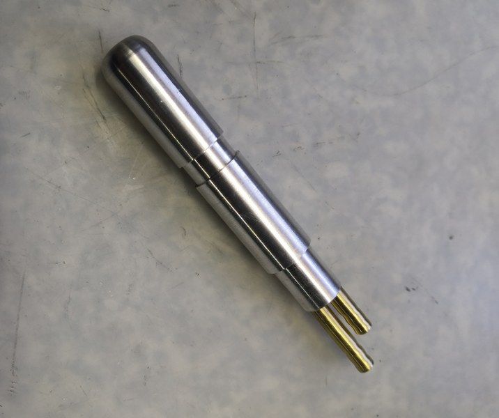

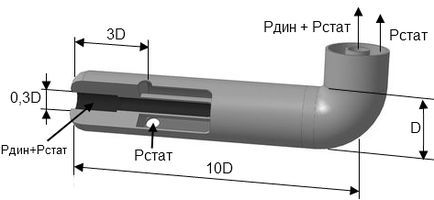

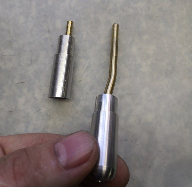

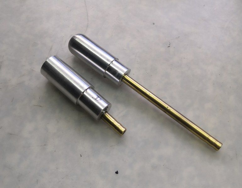

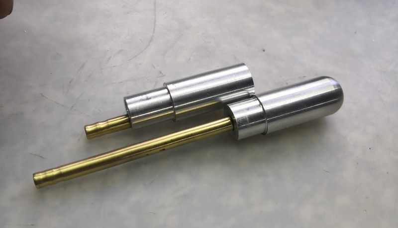

А сегодня родил на свет трубку ПИТО. Для основных размеров использовал вот этот эскиз:
D=14 мм.

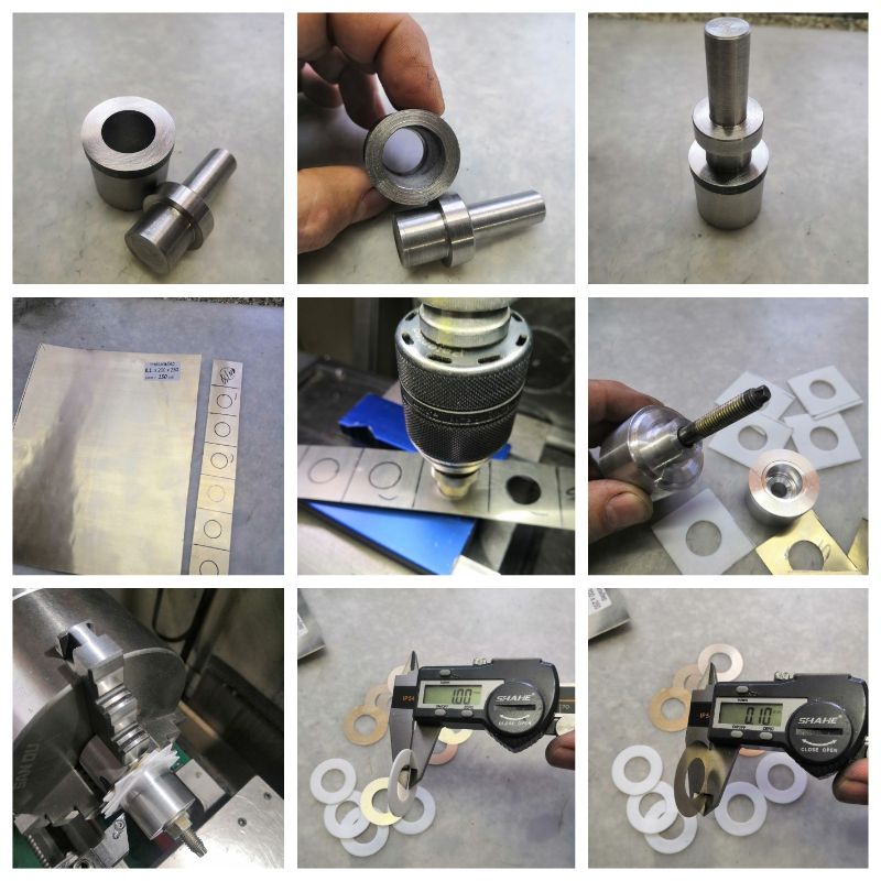

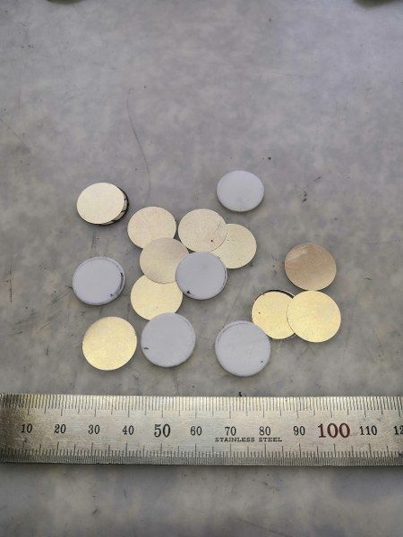

Хочу поделиться своим способом изготовления регулировочных и фрикционных шайб для головки ротора. Наверняка есть способы проще, но я предпочитаю заморочиться если результат того стоит.
Из Ст45 сделал пуансон и матрицу под внутренний диаметр шайб 17,1 мм. На кромках фаски не снимал, наоборот заострил. В качестве пресса снова фрезерный станок. Можно было давить вручную, пинолью, но я включал вертикальную подачу, так оказалось удобнее.
Снаружи обточил пакетом на оправке, на токарном.
Не ругайте за сжатое видео, так конвертнула программа, в причине пока не разобрался, позже переделаю.

Шайбы из листового нейзильбера 0,1 мм и листового фторопласта 1,0 мм

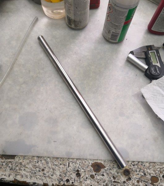

Константин, трубку пито под какой прибор УС сделал?
Я всегда считал что трубке ПИТО все равно с каким прибором она будет работать как, наверное и самому прибору.🙃
Делал по эскизу из какого-то справочника, а там указаны не конкретные размеры, а пропорции размеров. За основу отсчета берется внешний диаметр трубки. Я выбрал трубку 14х1,0 мм и отсюда определил все остальные размеры. Единственный минус диаметра трубки 14 мм - довольно тесновато приходится силиконовым тубкам, идущим к приборам. Следующую сделаю из трубки 16х1,0 мм.
А приборы у меня разные - УС стрелочный, со Спруса, а дублироваться будет электронным комплексным ZAV PI-1 от Глеба.
