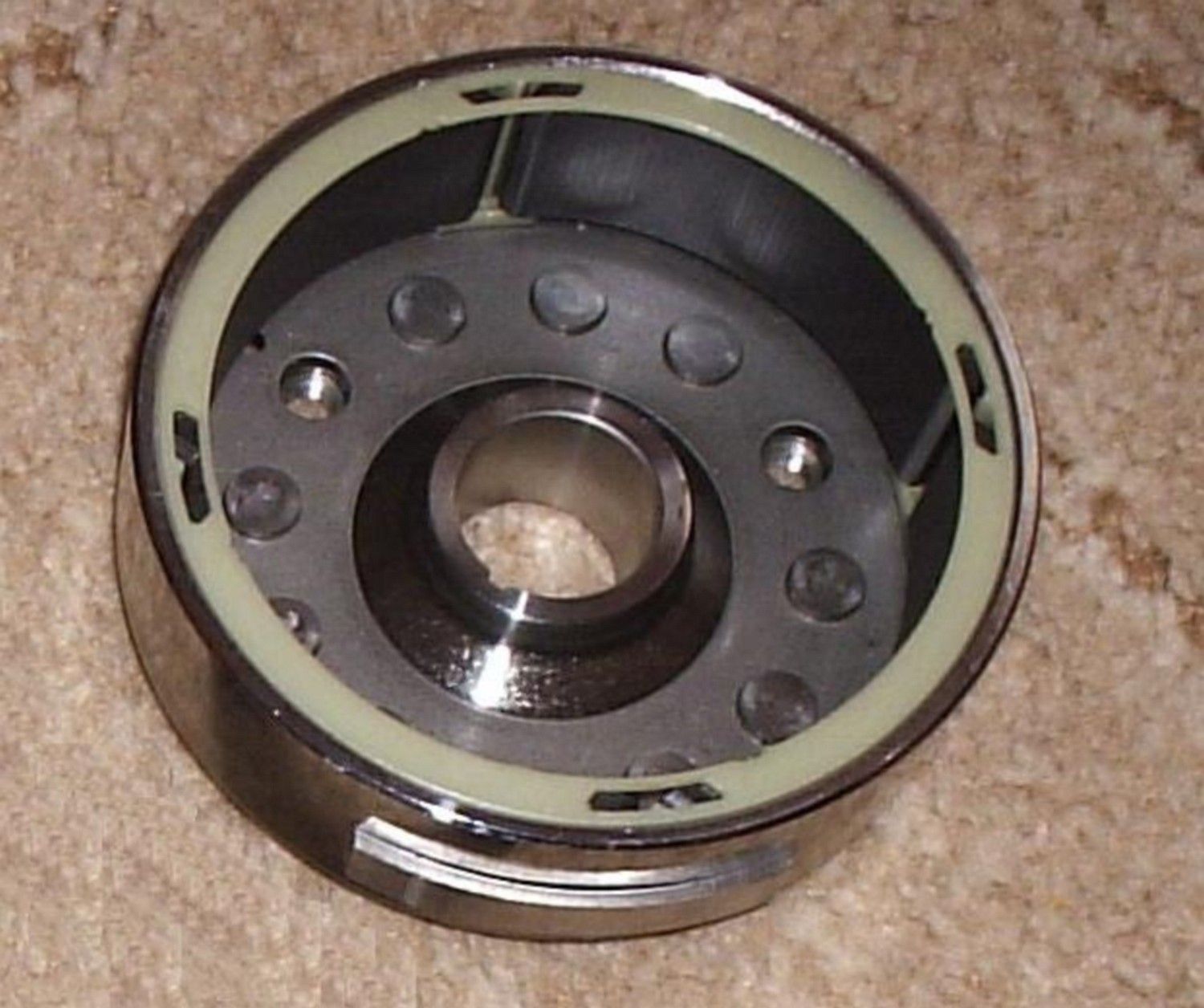

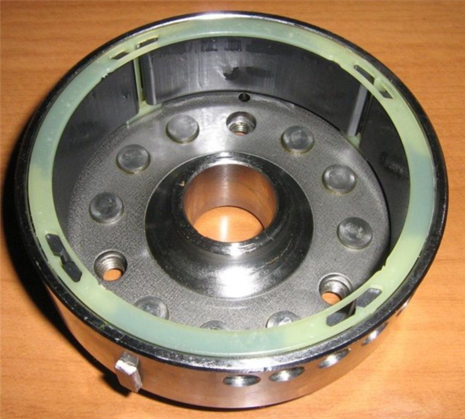

Добрый вечер, всем! Подскажите,пожалуйста, на этих фото два вида маховиков от зажигания Дукати. Одно, с длинными выступами-от программируемого зажигания, другое, с короткими выступами, старого образца-не программируемое. Вопрос - какой из них подходит для коленвала Ротакс 582? Спасибо!
sized_1внешний вид маховика маховичного магнето от непрограмируемой БСЗ Ducati energia.JPG
очень даже подходит со своим статором.....но по одной свечке на цилиндр
