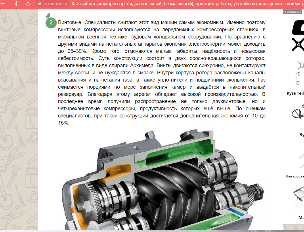

1. Сжатие обеспечивается устройством нагнетания (по моему разумению лучшим вариантом будет связка турбины (для 1-й ступени) и винтового компрессора второй ступени). Обычные КПД для данных устройств примерно такие
Турбина - 80% Коэффициенты полезного действия турбины
Винтовой компрессор 95% ("К примеру, в среднем КПД винтовых компрессоров составляет 95%, в то время как у поршневых компрессоров эта величина оказывается ближе к 80%, то есть разница в эффективности использования подводимой мощности может составлять 10-15% в пользу винтового устройства. ... " https://компрессор-пермь.рф/articles/articles/?id=23

Если КПД первой ступени 0,8 а второй 0,95 то ОБЩИЙ КПД будет 0,8 * 0,95 = 0,76(!), т.е. ХУЖЕ КПД поршневого компрессора. И это не считая потерь в перепускных каналах, клапанах и пр.
в данном случае умножение не уместно, так как для привода турбины долна использоваться энергия отводимых выхлопных газов (т.е. турбонаддув). Данный вопрос достаточно изучен и не должен вызывать когнитивного диссонанса... Потерь в перепускных клапанах не вижу больше чем насосных и проч. в традиционном четырехтактнике.
Итоговый КПД вычисляется именно перемножение. КПД составных элементов. От кого получает элемент энергию дело непринципиальное в данном случае. Если шестеренчатая передача крутиться электромотором, то это не повышает её КПД по сравнению с приводом той же передачи от дизеля.

JohnDoe
Если КПД винтового компрессора было 0,95, то "экономия ещё 10-15%" переводит новый компрессор в разряд сверхединичный устройств.😃
Кстати, это вы правильно подметили. Для справки, эффективный КПД винтового компрессора не 95% а только 78%, так что "гудбай америка".
