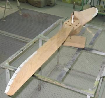

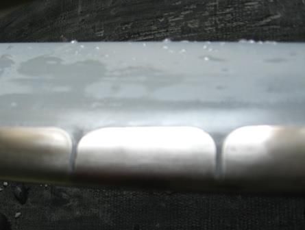

Оковка деревянного винта.
Далее наносим на склеиваемые поверхности оковок подслой клея Бф-2. Точнее два слоя.
Обезжириваем поверхность. Точнее это должно быть параноидальным порывом - постоянная чистота склеиваемых поверхностей.

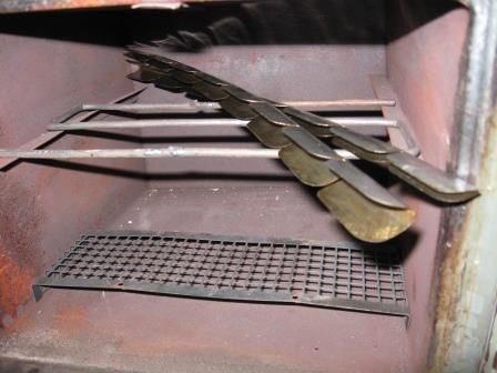

Даём просохнуть 15 минут.
Наносим слой клея Бф-2. Естественная сушка 30 минут. Сушка при температуре 40-50 градусов 30 минут.
Наносим второй слой. Процедура сушки такая же.
Полимеризация клея - температура 140-160 градусов 1,5 часа.
Подслой готов.

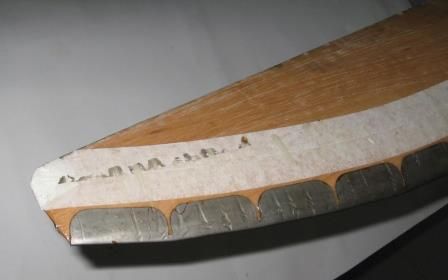

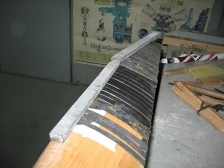

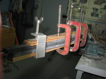

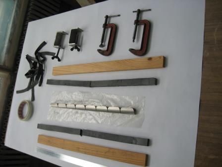

Для приклеивания оковки (на одну лопасть) необходимо иметь: скотч малярный шириной 16 мм; две резиновые ленты толщиной ~ 1,5-2 мм, шириной 10-15 мм и длиной 1500 мм (хорошо подходит резина от автомобильных камер); полиэтилен; деревянные планки 15х40хдлина оковки +50мм; четыре струбцины; две резиновые подкладки 10х20хдлина оковки +50мм.
    17,7 КБ · Просмотры: 323
Подготовка к приклейке.

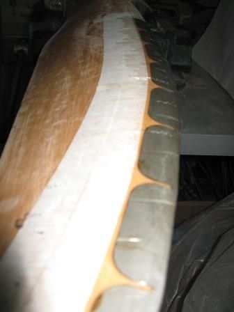

Наклеиваем скотч на лопасть с зазором от оковка 3-4 мм. Он будет защищать поверхность лопасти от потёков клея и уйдет трудоёмка операция по зачистке. Эту операцию лучше выполнить до нанесения подслоя Бф-2 на оковки. Скотч с потеками клея снимается легко, особенно с небольшим подогревом феном.

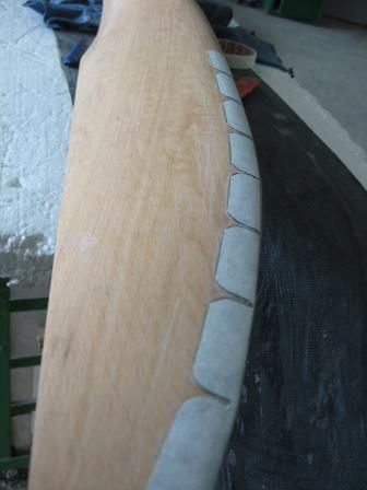

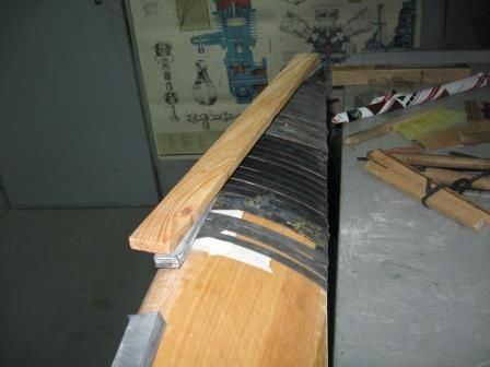

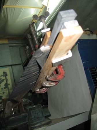

Далее всё просто.

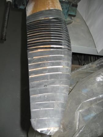

Намазываем эпоксидным клеем оковку и лопасть. На одно место склейки идёт ~ 5 грамм смолы.
Устанавливаем оковку на место.
Накрываем полиэтиленом. Желательно, чтобы лист полиэтилена по ширине немного переходил за скотч.
Мотаем резиновой лентой от середины оковк в сторону комля лопасти виток к витку. От середины к комлю - оковка не сползает к концу лопасти. Мотаем с нижней поверхности наверх (от задней кромки) - оковка не сползает на нижнюю поверхность. Иначе может получиться "клюв" снизу.
Затем мотаем от середины к концу лопасти.
Внимательно следить за отсутствием перехлёстов резиновой ленты в районе оковки. Натяжение при намотке - с душой, но без фанатизма, иначе можно завернуть заднюю кромку.

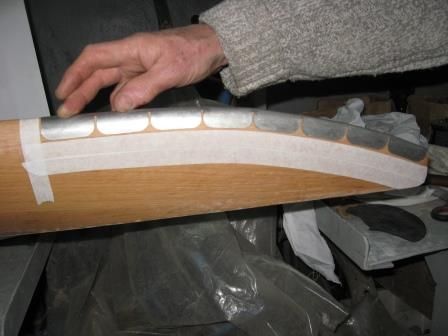

Таким образом мы прижимаем переднюю кромку оковки. Для прижатия задней служат резиновые подкладки и деревянные планки со струбцинами.
    19,8 КБ · Просмотры: 329
    20,8 КБ · Просмотры: 332
    18,6 КБ · Просмотры: 330

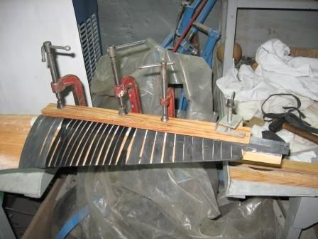

Установив резинки и планки стягиваем их струбцинами.
    20,1 КБ · Просмотры: 316
    27,6 КБ · Просмотры: 313
    20,4 КБ · Просмотры: 318

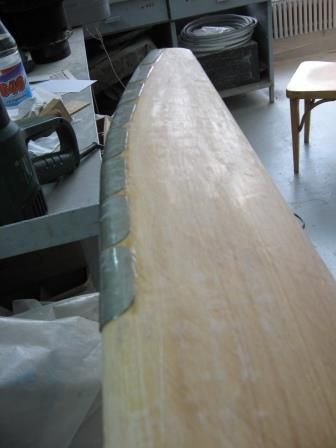

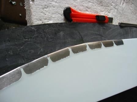

Клей заполимеризовался. Снимаем всё. В том числе и скотч с потеками смолы.
Вид лопасти через три минуты работы с феном.

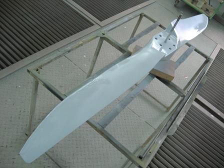

Зачищаем остатки смолы на поверхности оковки и оклеиваем скотчем с отступом 0,5-1 мм от края металла.
Грунтуем.

Далее наступает этап вычухивания грунта и оковки.

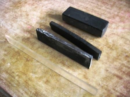

Для шкурения применяется комплект: линейка пластиковая толщиной 3-4 мм; резиновая планка; планка из микропорки; брусок с приклеенной твердой микропоркой. Шкурение необходимо выполнять в ннаправлении продольной оси лопасти. Даже если останутся риски, то они будут продольные и малозаметные. Ставим винт на балансировочное приспособление и определяем лёгкую лопасть. С неё и начинаем. Балансируем винт обработкой тяжёлой лопасти. Шкурка, для обработки грунта, используется номер 360 по шкурке от фирмы МИРКА. Шкурим естественно с водой. Отверстия в ступице под крепёж лучше пропитать клеем Бф-2. Он эластичный и лучше держит воду.

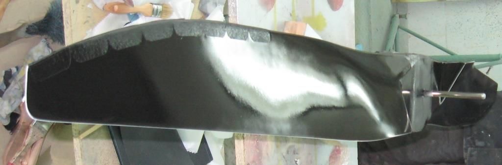

С внутренней стороны заклеиваем оковку и защищаем не окрашиваемые поверхности. :'(
Красим чёрной матовой краской.
Обдираем защиту и получаем. :~)

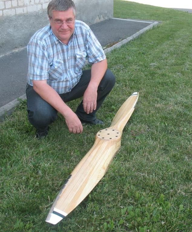

    36 КБ · Просмотры: 382

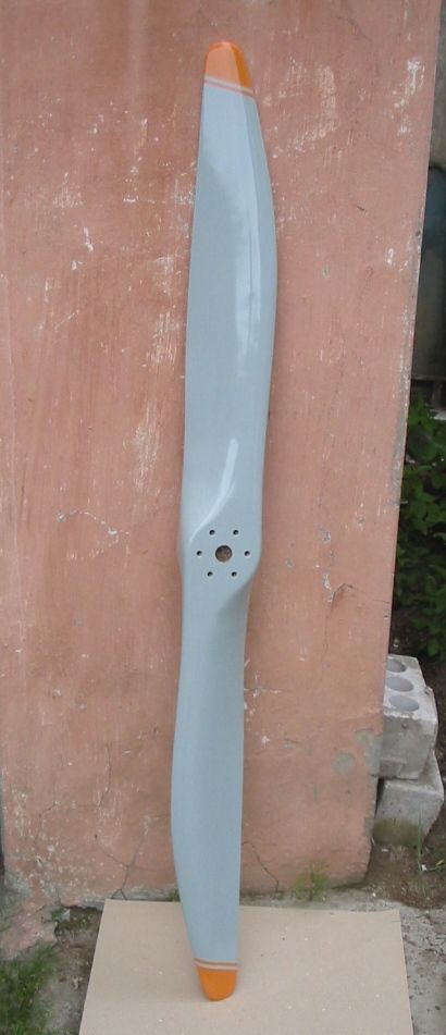

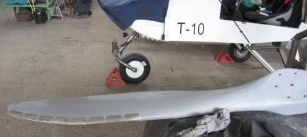

    117,9 КБ · Просмотры: 375

Как долго вы отслеживали эксплуатацию винтов с такой оковкой? Дело в том, что у нас в конторе, лет ...надцать назад пробовали эксплуатировать деревянные винты (харьковские) с подобными приклеенными нержавеющими оковками, и с них вскоре отлетали сегменты. Тёмный подслой (наверное БФ) был виден. 🙁
Я сам приклеиваю оковки аналогично, но медные и несегментированные, и вдоль задней кромки оковки сверлю отверстия Ф1,5 мм для образования смоляных "заклёпок". Замыслил переходить на оковки вашего образца.
Винт на ваших  фото похож на американскую серию F2A1S1.
Не он ли?
Амэриканець моего изготовления.
Ежели подрезать втулку по толщине, то очень похож...

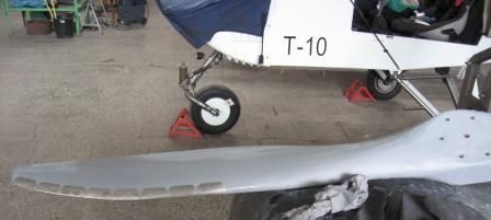

    42,3 КБ · Просмотры: 316
"Харьковских" производителей винтов довольно много. За всех ответить не могу.
Наработка наибольшая - 1400 часов и 12 лет. Средняя 350-600 часов. Это на отслеживаемых винтах.
Случаи отслоения лепестков оковки были. Порядка трёх-четырёх. Все в районе комлевой стороны оковки. Видать сказывается разная жёсткость дерева и металла.
Ремонт - клей "Секунда". Был вариант ремонта установкой коротеньких шурупов (длина 5 мм) на смоле.
Из того, что пробовал и показало лучшие результаты - подслой клей Бф-4 и приклеиваем на К-153 или аналогичной. Оба этих компонента эластичные и держат очень хорошо.
Лаборатория композитов ХАИ провела серию экспериментов по защите от эрозионного износа лопастей воздушных винтов. Главное в выводах о проделанной работе - подслой и клей должны быть эластичными.
Это сострогал для Jabiru 2200 на самолёт Т-10. Он как раз на заднем плане. Лопасть загнул для придания почти "стреловидности". 😉 Обороты всё таки великоваты.
