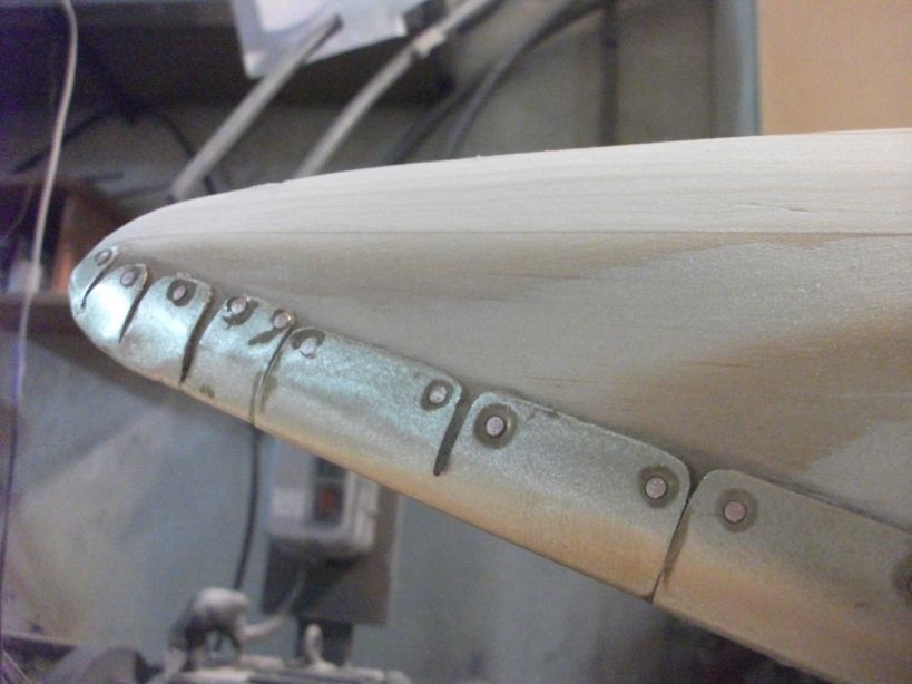

Оковка деревянного винта.

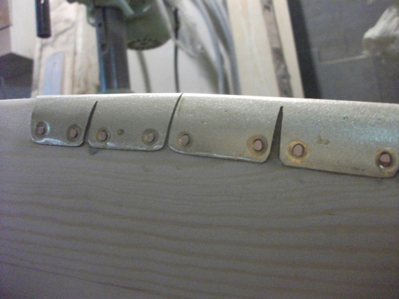

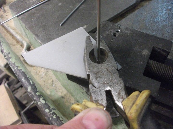

В качестве жертвенной ткани использую подкладочную ткань (искусственный шелк), в магазине "Ткани" просите остатки, Вам еще и скидку сделают.

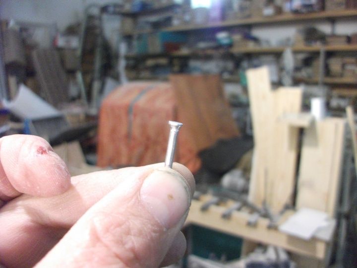

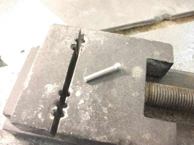

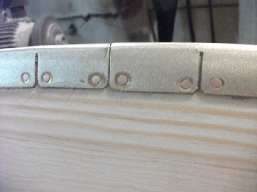

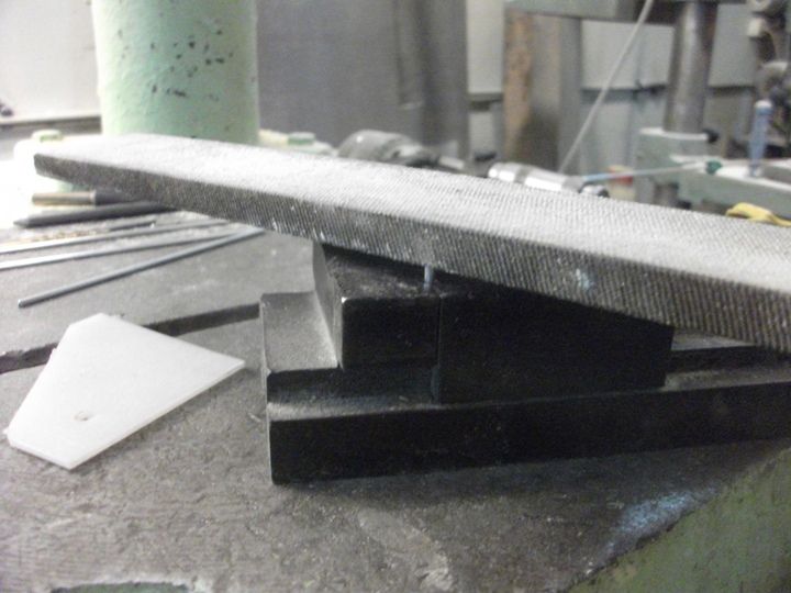

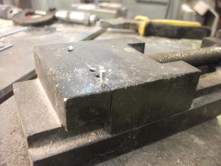

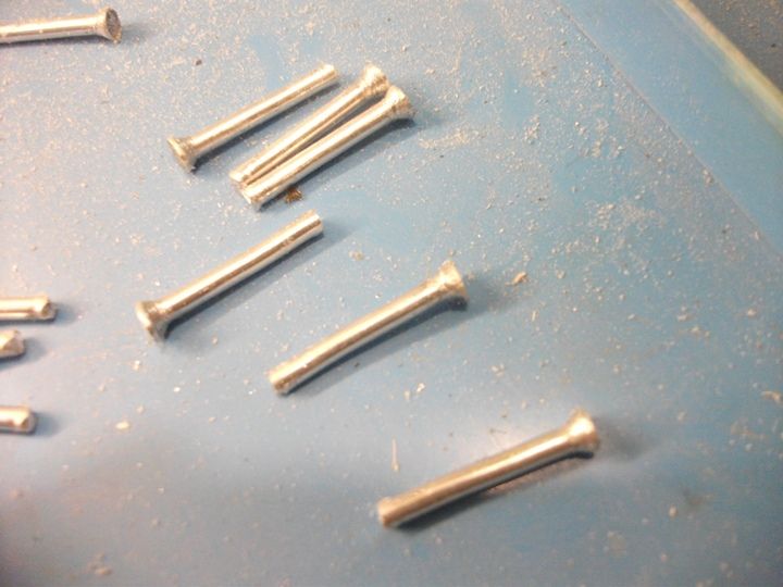

Заклепки делаю сам . Из присадочной проволоки для сварки алюминия ,продается в спец магазинах сварочного оборудования .......
Видео https://youtu.be/kkt-4PmjEGs

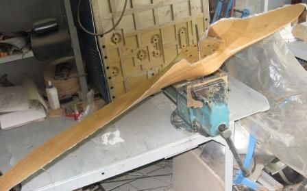

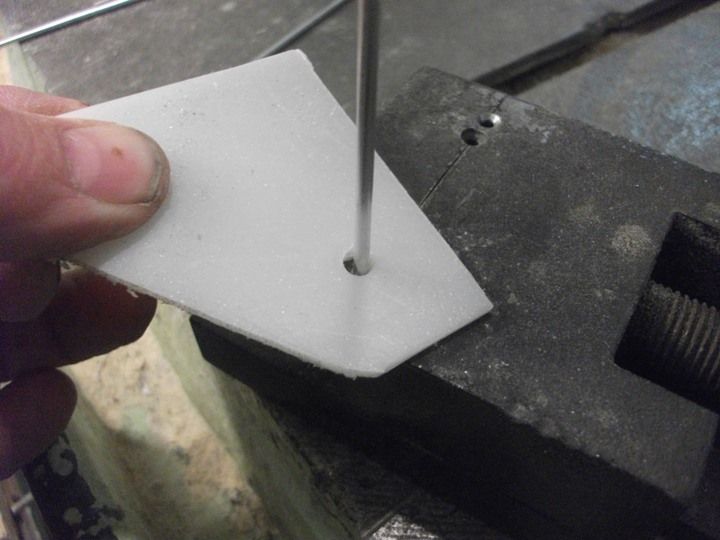

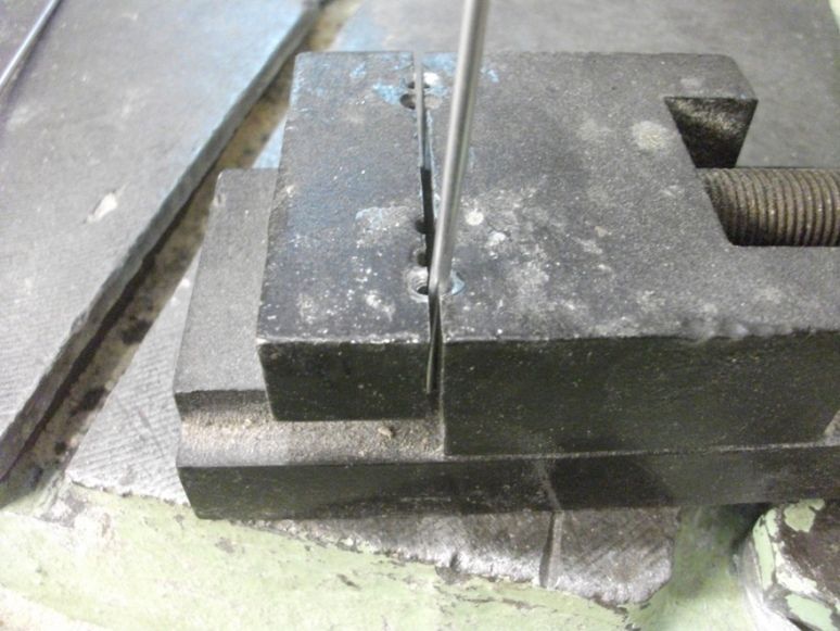

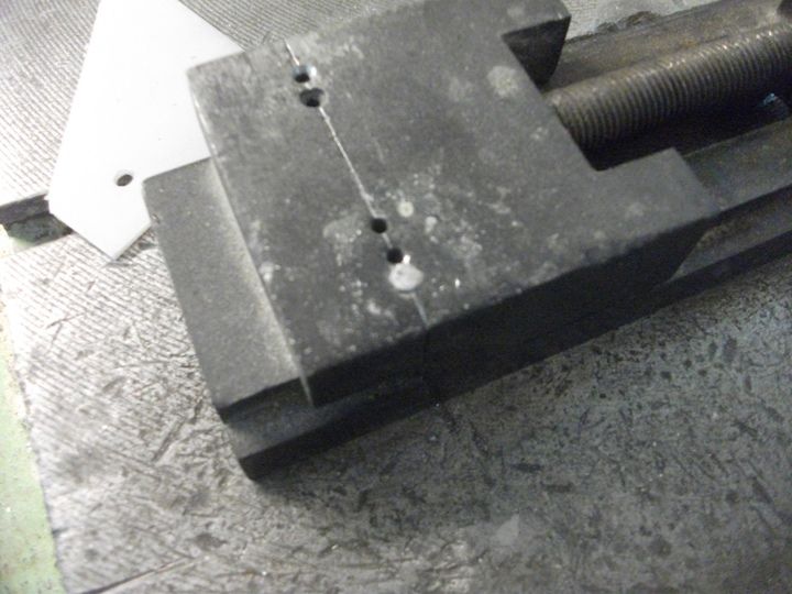

Сверление в тисах ,сверлом на 0,1 мм меньше чем диаметр заклепки ,иначе тело заклепки изгибается при расклепывании . И конечно саму заготовку в приспособлении устанавливать уперев ее нижний конец .Иначе при ударах она "уползает " как бы не затянул тисы.

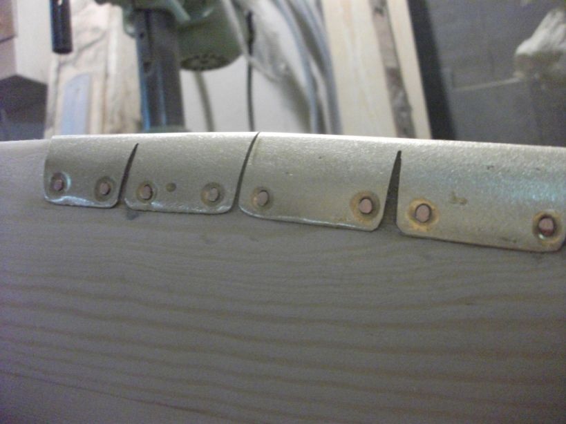

Рекомендую напильником сравнивать откущенную  пасатижами поверхность . При расклепке металл осаживается равномернее во все стороны ,не так сминается в сторону .

Из 5 видов присадочной проволоки выбрал самый подходящий по твердости и способности деформироваться ( коваться )
Можно конечно и алюминевую проволоку электропроводов использовать ,но она ооочень мягкая .
Медные заклепки делаются так-же .

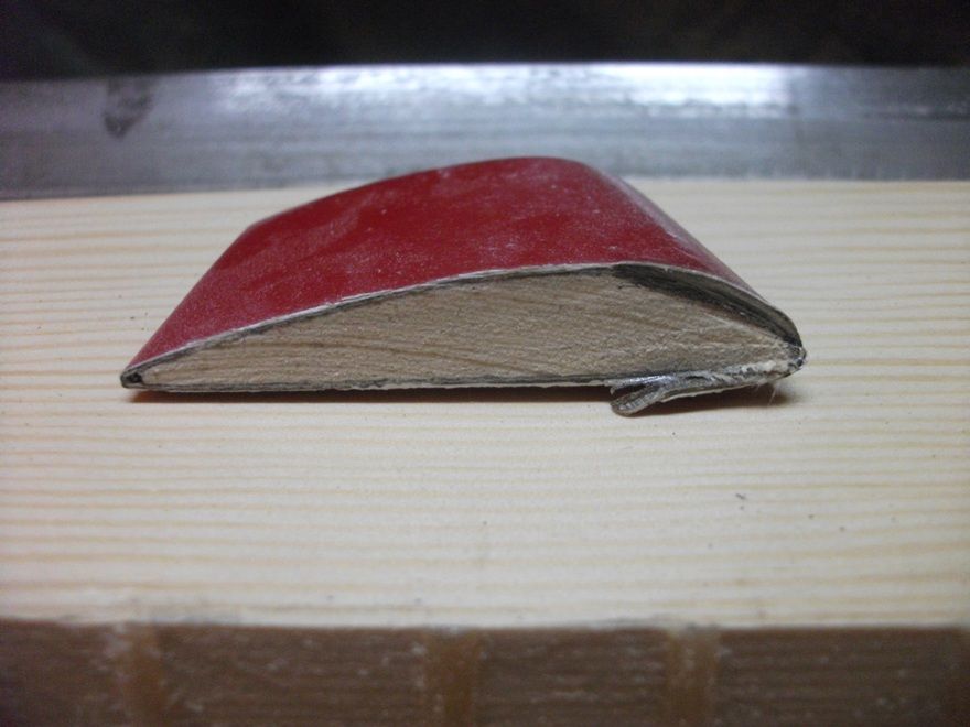

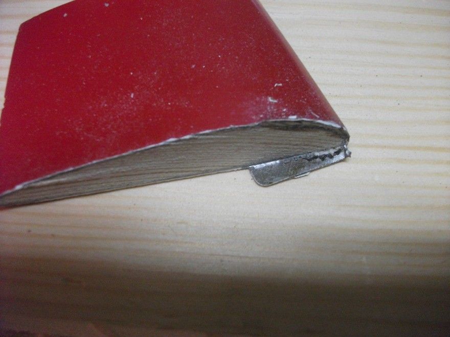

образец ( срез )винта с установленной оковкой . На металле видно оставшиеся частички смолы ----это означает ,что подложка из БФ -2 свою функцию выполняет .Соединение металл- БФ -смола равнопрочное .

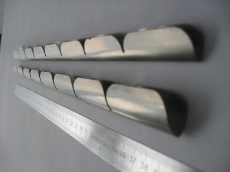

Оковка -латунь 0,5 мм .

После высыхания смолы ,лишние остатки заклепки  снимаем , наждачным кругом на дрели ( при этом матируется и сма поверхность оковки , выравниваются края сопряжений соседних лепестков оковки ) шпаклюем "заподлицо " то есть вровень ,грунтуем и красим ...........

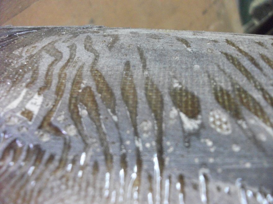

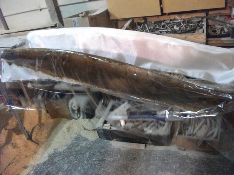

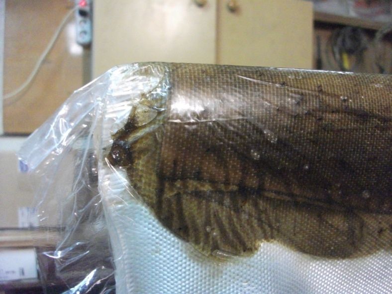

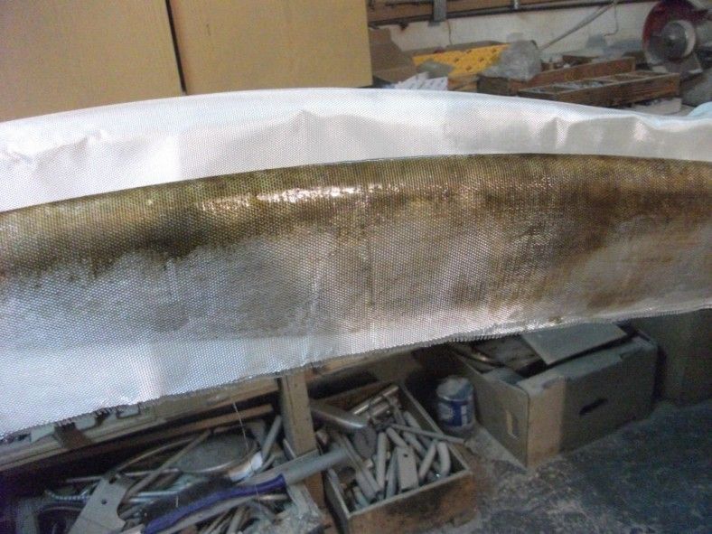

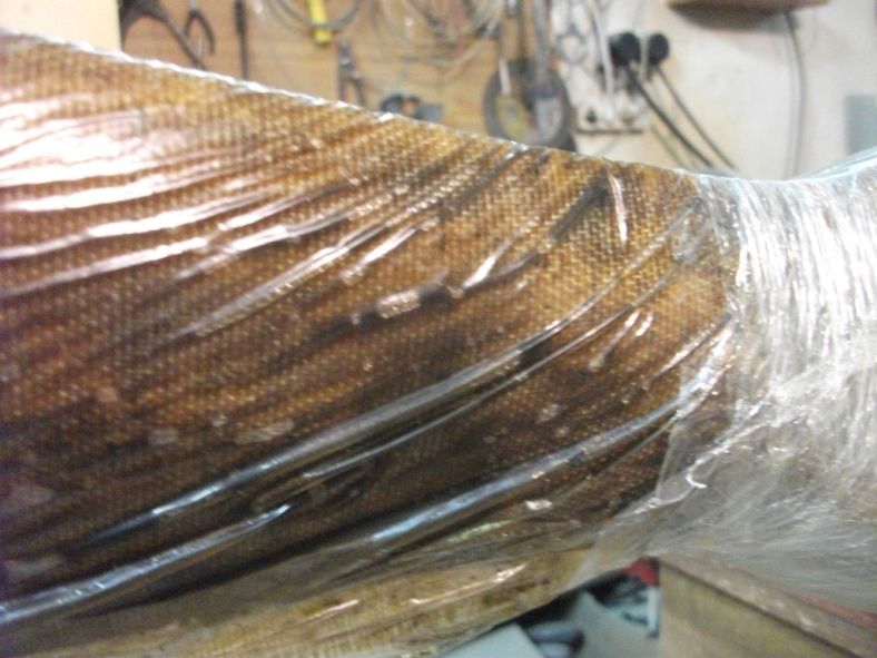

состояние оклейки на фото кошмарное, извините.Пузыри непроклей, складки. Все это потом счищается, грунтуется и красится. А что с состоянием оклейки? Все держится на грунтовке и краске? Сам способ оковки обычный. Непонятно зачем шпаклевать и красить оковку? Отлетит все равно.Кроме того красиво и аккуратно выполненная оковка сам по себе эстетична.  Не претендую, но мы делали иначе: Подготавливается и подгоняется аккуратная оковка. Плотно прижимается к кромке, сверлятся отверстия  по 2.2-2.4 мм. Снимается оковка, зенкуются отверстия в лопасти (как для заклепок впотай). Подшамповываются лункой отверстия в оковке на приспособе. Облуживаются лунки припоем.Заранее подготовленную медную проволоку облуживаем .Наносится клей на внутреннюю поверхность оковки и на лопасть. Ждем немного.Устанавливаем оковку на место, притягиваем и фиксируем.Вставляем проволоку в отверстия с выступанием на 2-4мм. Пропаиваем с одной стороны, затем с другой. Оковка должна быть хорошо прижата. Счищаем выступания, проверяем пропайку на поры и непропай, исправляем. Полируем. Всё. Никаких ударов, скрытых растрескиваний, красиво и надежно от попадания влаги.  :IMHO
Если внимательнее рассмотрите фото,там не пузырей ,нет складок и нет непропитки........все это перечисленное -это все излишки смолы .Ткань там равномерно,без пузырей (между древесиной и тканью )и конечно без очагов непропитки .
А эти излишки мы убираем ,без фанатизьма ,тоесть нити стеклоткани не протираем ,они целые .
Да конечно можно использовать жертвенную ткань+ ваакум .
Но мы делаем именно так ,на то есть свои причины и аргументы . Но при этом НЕТУ ТАМ ПУЗЫРЕЙ,НЕПРОКЛЕЕВ И СКЛАДОК СТЕКЛОТКАНИ.

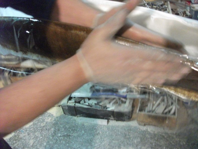

Эти все показавшиеся Вам дефекты получаются именно из смолы  (,так как стрейч-пленка ,которой мы обтягиваем лопасть
не пропускает смолу и ее излишки при обтягивании пленки руками полностью выгонять на заднюю кромку ( за нее) незачем ,проще эти излишки подравнять (сбить макушки) и вышпаклевать. :IMHO
А введенная каменноугольная смола озволяет визуально контролировать натяжку стеклоткани и не допускать указанных дефектов .
Не буду спорить какой способ ( их много ) лучше , я только показываю как я делаю .
Высота этих морщинок СМОЛЫ после наждачки не более 0,2 мм . Поэтому шпаклевки там не так много ,как может показаться ......

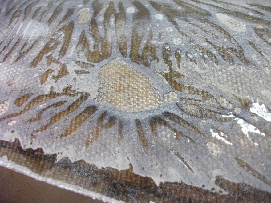

Я бы хотел научиться счищать выступание клея не повреждая ткань. Но это просто невозможно, повреждения будут. Перекрывается шпаклевкой и краской.

Я бы хотел научиться счищать выступание клея не повреждая ткань. Но это просто невозможно, повреждения будут. Перекрывается шпаклевкой и краской. [/quote]
Не вижу проблемм . Берете жесткий плоский "шлифок " с наждачкой 180 и акуратными ,размеренными движениями в течении 15-20 минут снимаете эти бугорки и морщины ( смолы ) визуально контролируя ,не допускания касания поверхности стеклоткани .Видно хорошо .
С опытом приходит 0,2 мм ,а сначала можно с 0,4 мм начать . Поверхность лопасти имеет двойную кривизну но небольшую в одном из направлений и поэтому именно лопасть вышкуривать вот так ,очень удобно ,продуктивно и контролируемо.

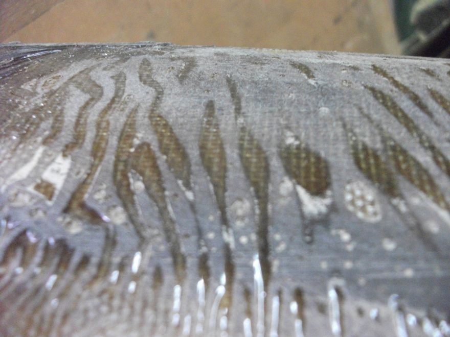

Вот они : складки ,пузырьки . Но они НА ПОВЕРХНОСТИ ,а не под стеклотканью .
Визуално контролируем пропитку ,руками ее корректируем , стеклоткань снизу свисает и за ее очень удобно подтягивать вниз обеспесивая натянутое и плотное прилегание к древесине . Так как смола с каменноугольной смолой ,по цвету лекго контролировать количество ее в стеклоткани .не допуская излишков между деревом и тканью . Ну а уж непропитку здесь вообше великолепно обнаружить и заполнить проглаживанием ручками ..........

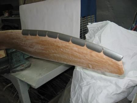

Оковку делаю из нержавейки потому что мои винты работают на СВП ,аэроглиссерах ,аэросанях ........Дюраль как и латунь  "сжирается " в разы быстрее чем нержавейка . В таких жестких условиях абразивного и гидроизноса оковка 0.5 мм из дюраля и латуни " сжирается за 100-200 часов . Нержавейка более пластичная и потому " стоит " лучше .
Оковку делаю сегментами ,по причине того что это более ремонтопригодно ( опять же применительно СВП-аэросани -аэроглиссер ) которые намного чаще получают повреждения чем летающие винты .
Обнижение я не делаю по причине его трудоемкости и нетехнологичности . Ради чего его ( обнижение ) делать мне ,с толщиной оковки  0,5 мм .?

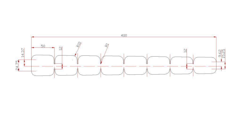

Нужно прилепить оковку к вот такому изделию.
Длину оковки желательно доводить до радиуса на винте, где скорость будет 80 м/с. Эта скорость считается допустимой, по результатам экспериментов , по прочности лакокрасочного покрытия к абразивному и гидро износу.
Толщина и материалы: не менее 0.4 мм для нержавейки и не менее 0.6 мм для меди или латуни. При меньших толщинах материал оковки просто вдавливается в дерево винта.
Чертёжик оковки.
    21,4 КБ · Просмотры: 360
    20,5 КБ · Просмотры: 329
  • Okovka.rar
    Okovka.rar
    7,8 КБ · Просмотры: 291

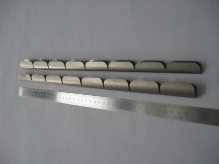

Заготовка оковки не симметричная. Более широкая часть идёт на верх профиля лопасти.
В данном случае заготовка изготовлена с помощью лазерного раскроя. Возможны самые различные варианты - гидроабразивный раскрой, прорубной штамп и т.д.. Размеры вырезов, перемычек, радиусов подобраны опытным путём и этому можно верить.
Сторона заготовки оковки, которая будет приклеиваться к лопасти обрабатывается самой грубой шкуркой для создания шероховатости.

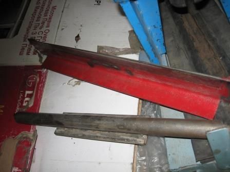

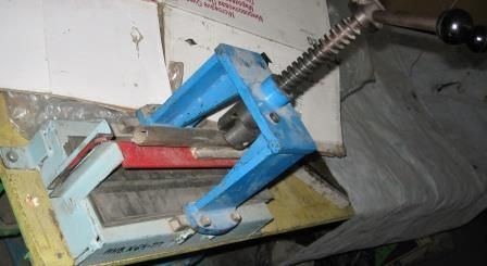

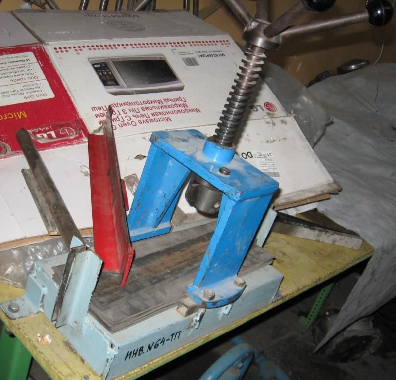

Для предварительного формования оковки можно применить винтовой пресс. Он сосотоит из собственно пресса с опорным столом и двух направляющих для пуансона. Набора листов резины на столе. Подкладывая или убирая листы можно регулировать жёсткость подкладки.
Один пуансон - круглый пруток или труба диаметром ~30мм с опорной площадкой под винт пресса. Этот пуансон  используется для предварительного задания кривизны по профилю лопасти.
Второй пуансон представляет собой нож с переменным радиусом по длине для формования передней кромки.

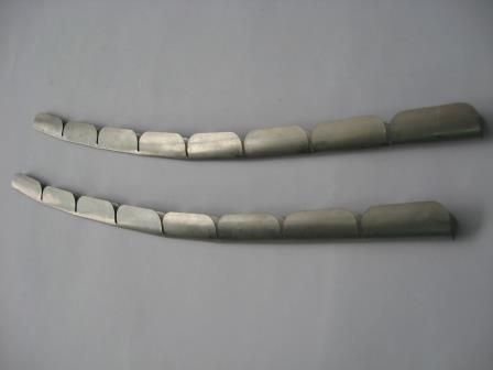

В итоге, путём применения описанных выше изделий и манипуляций с ними получаем два изделия.
    8,5 КБ · Просмотры: 308
    11,1 КБ · Просмотры: 287

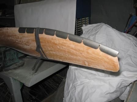

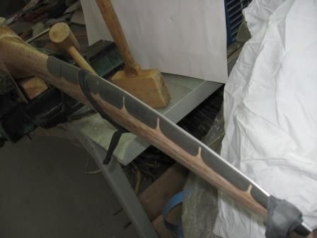

Далее начинаем формовать оковку на винте. Для этих целей используются ровные руки, резиновая лента, деревянные киянки (две) с плавными рабочими поверхностями (выщербины отпечатаются на поверхности оковки).
    17,5 КБ · Просмотры: 293
    19 КБ · Просмотры: 309
    16,8 КБ · Просмотры: 309
В результате мы должны получить два красивых изделия. Оковки должны плотно садиться на свои места.
