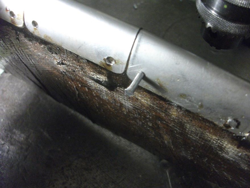

А поволоку присадочную пробовали? Там много марок, есть из чего повыбирать [/quote]
Чем и занимаюсь второй день . 4 типа нержавеющей присадочной проволоки опробовал- очень твердая .закладную головку пока делаю ( в Приспособе )все тело проволоки раздается на десятку две( неудобство ) затем когда пытаюсь расклепать вторую головку ( уже на месте ,на винте ) ее заразу изгибает в теле древесины . Это конечно не критично ,но вторая головка получается нестабильно -гарантированно -одинаково ..........Опять-же сильными ударами легко подминается поверхност самой оковки - тоже не Айс ( внешний вид )
С дюраливой присадочной проволокой лучше ( технологичнее и красивше ),но терзают сомнения по поводу долговечности ??? все таки разные металлы ,шелочная среда ?? .......???

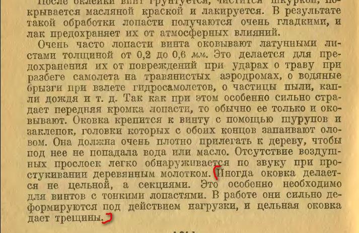

Сегментная оковка имеет и другие плюсы, раньше её такой и делали по причине растрескивания.

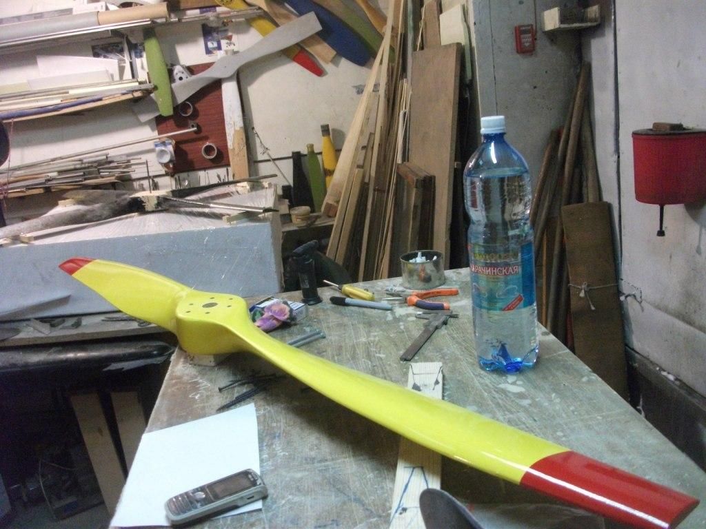

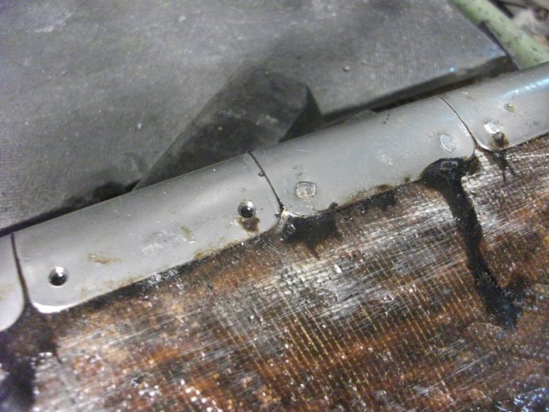

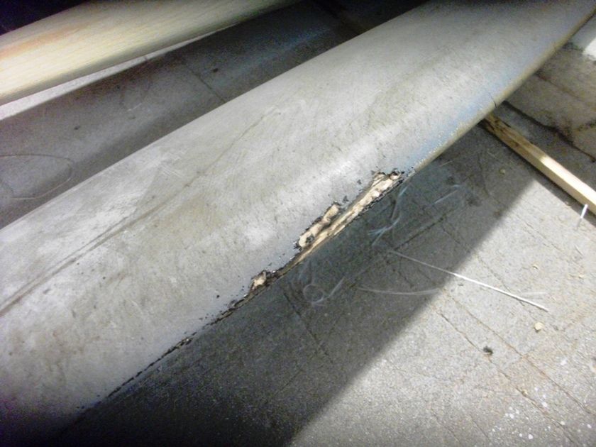

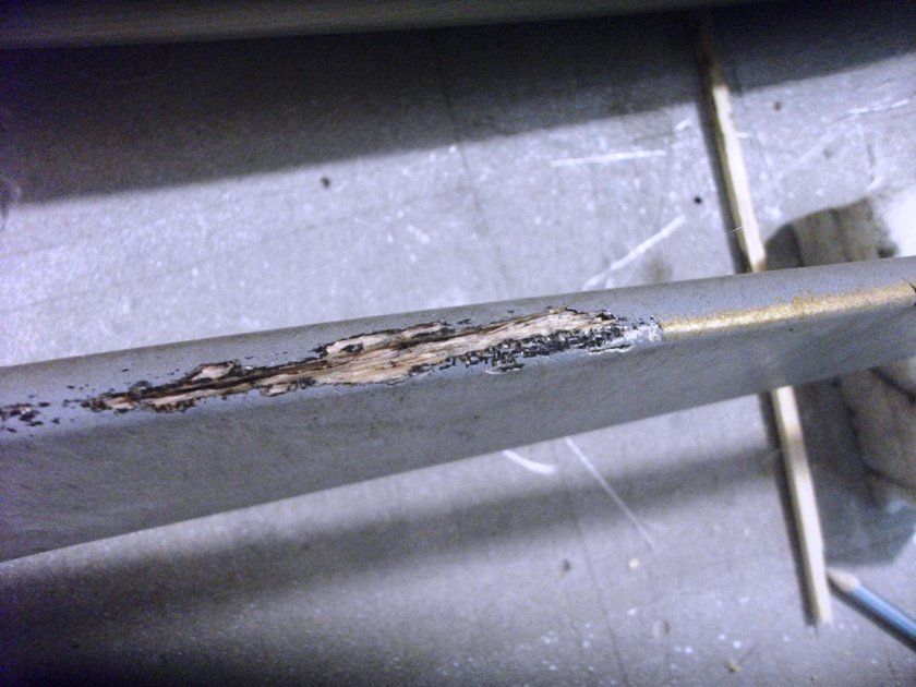

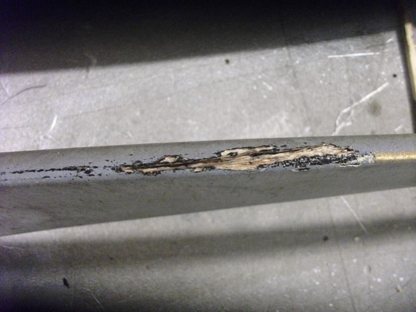

Вернулся винт с СВП   " Сильвер " на ремонт .
Наработка 25-30 часов , вода видимо попадает в большом количестве  на  не защищенную часть ( было  30 см от законцовки . ) делаем еще 20 см.
Оковка будет закрывать 60 % лопасти.

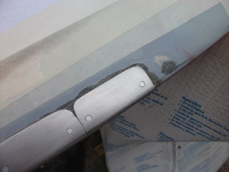

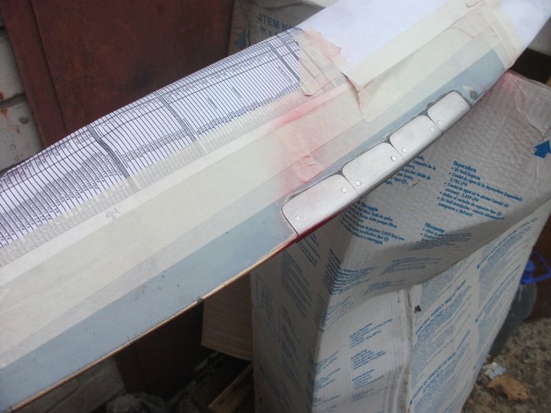

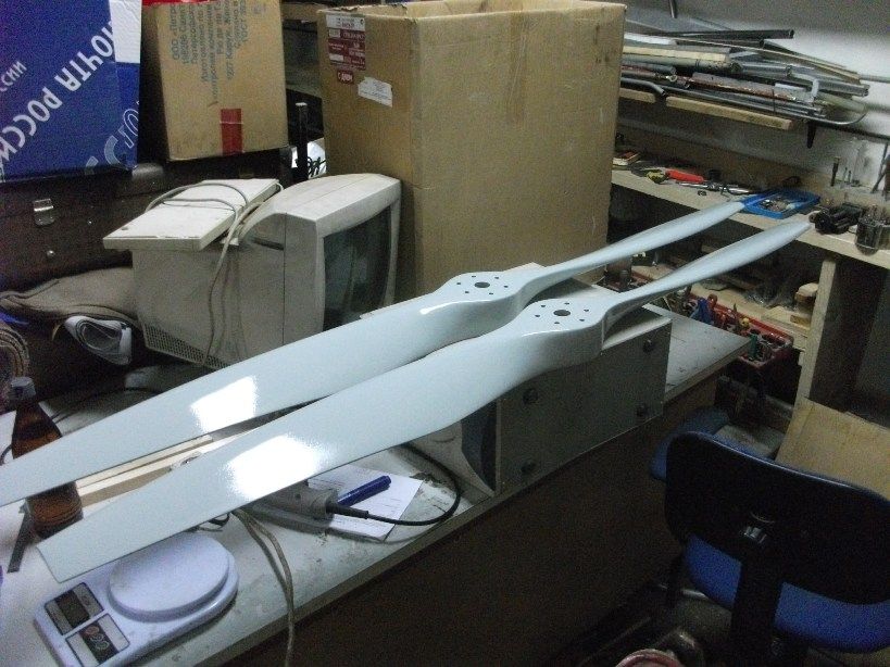

Винт после ремонта . Установлена оковка п местах повреждений ( фото повреждений см. выше )

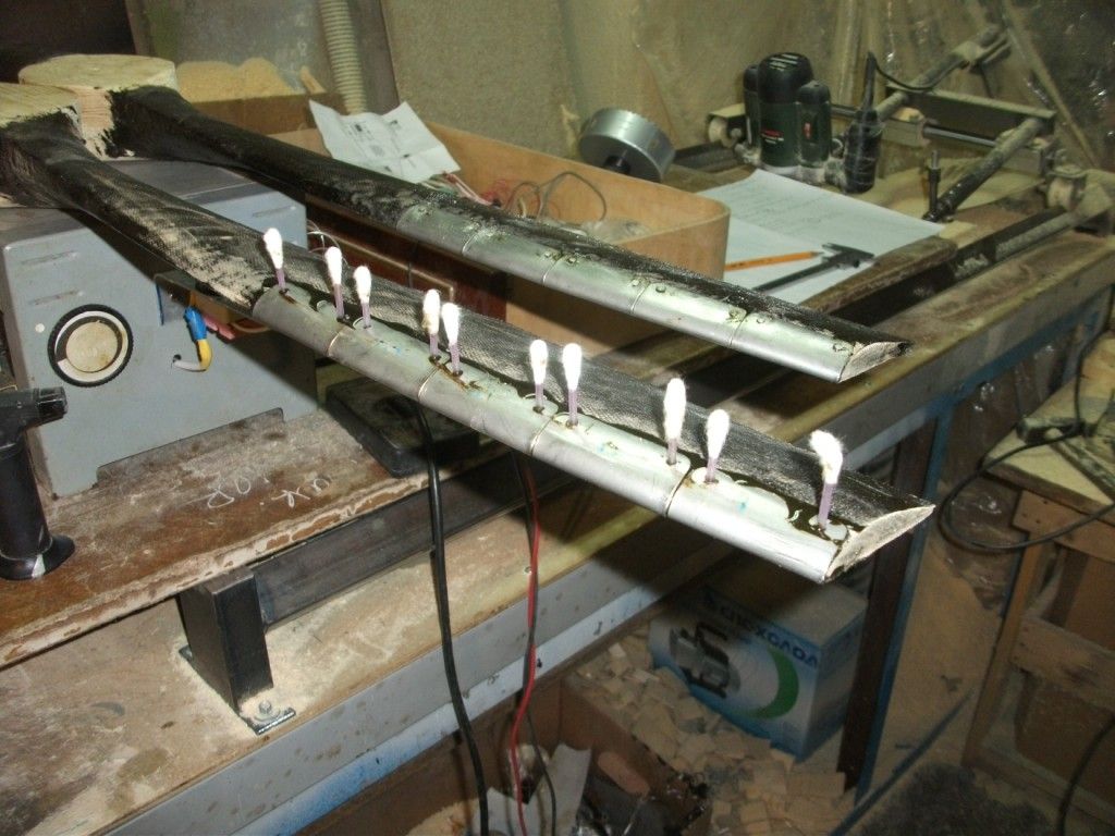

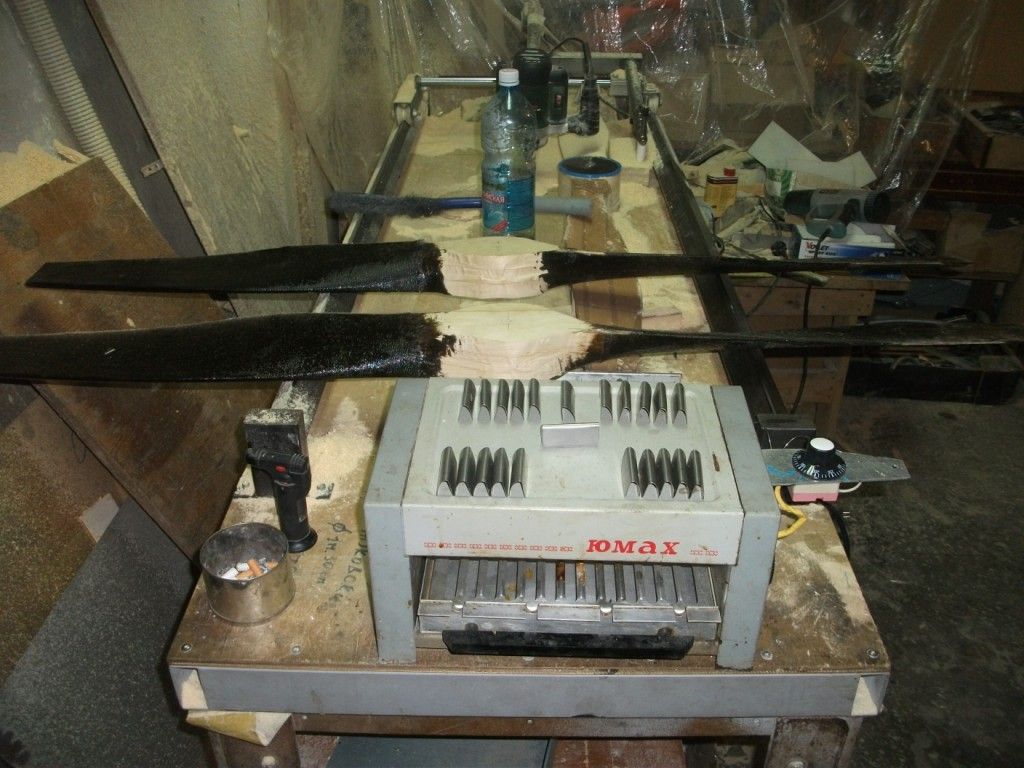

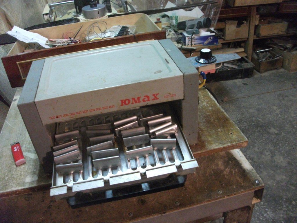

Для термообработки подложки БФ клея модернизировал печку ИК . Установил терморегулятор от электропечи .
Надоело сидеть возле запекаемой оковки полтора-два часа  🙂

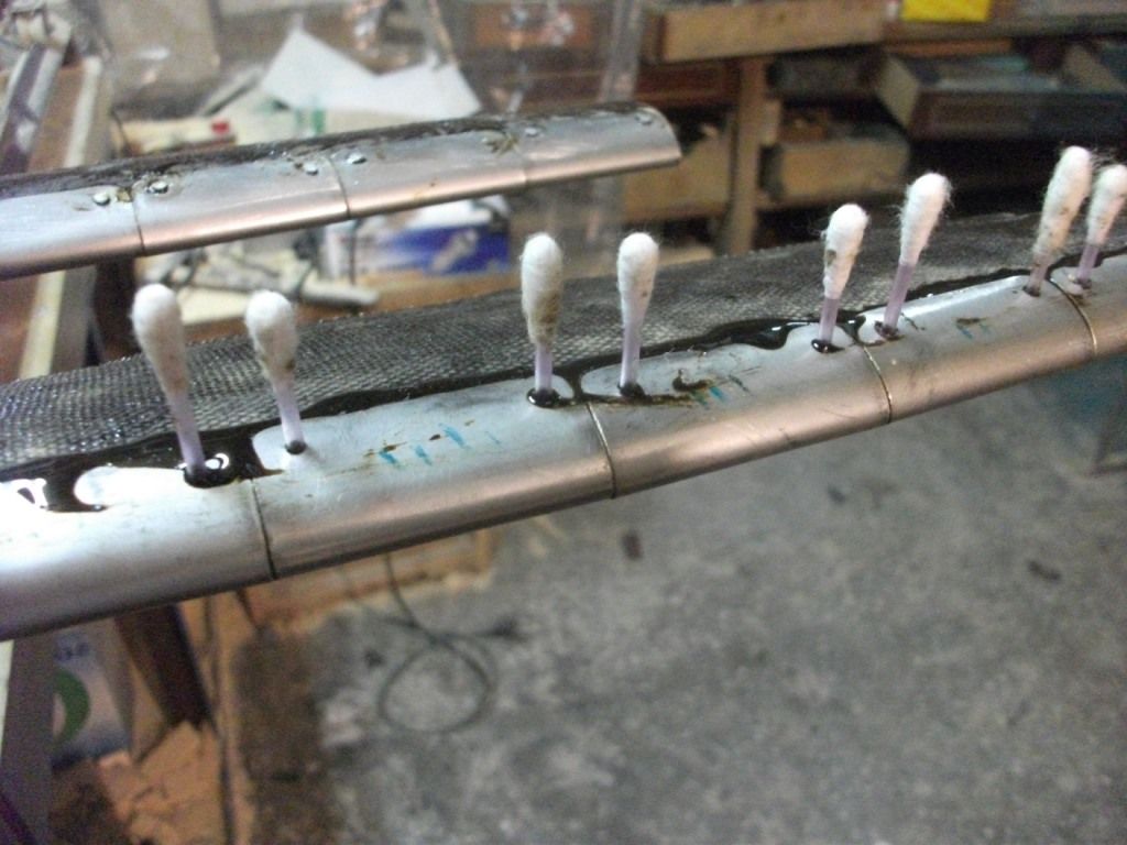

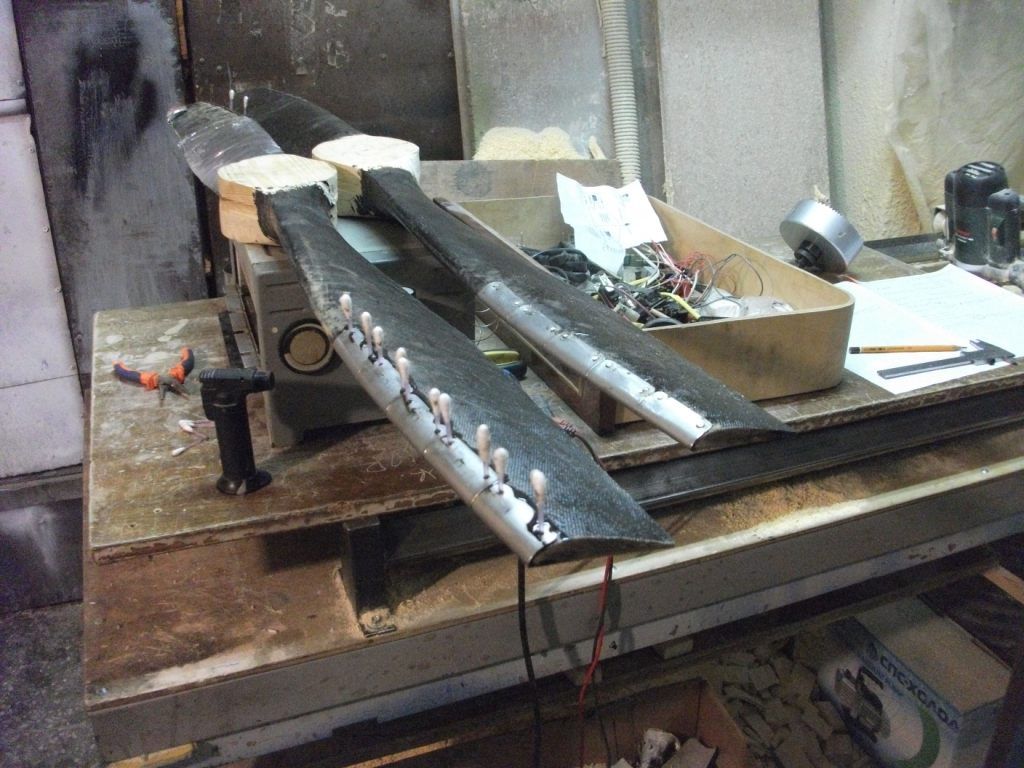

Для фиксации на время первичной приклейки использую ватные палочки из аптеки . Они копейки стоят ,материал палочки не приклеивается смолой ,легко выдергиваются .
Такая фиксация позволяет подкорректировать взаимное положение сегментов . Далее после ,первичного "схватывания " смолы акуратно  ставлю клепки( естественно со смолой )
Такое разделения по операциям позволяет избавиться от "гемороя" с приклепыванием  и клепкой одновременно ,на "мокрую " ,кода сегменты на жидкой смоле плывут, требуют притяжки к лопасти , смола везде капает ,мажется - вообщем " танец с бубнами " . А оковка 0,4 мм и требует установки с точностью  по высоте 0,1 мм  😀

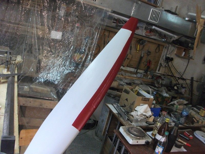

Винт на аэросани 15 лошадей поехал в г. Киров .

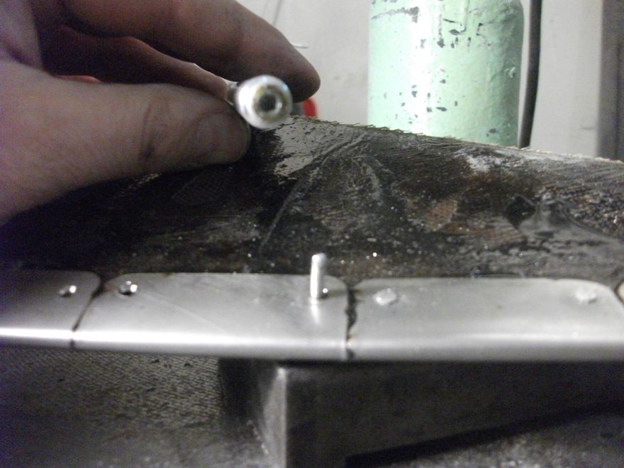

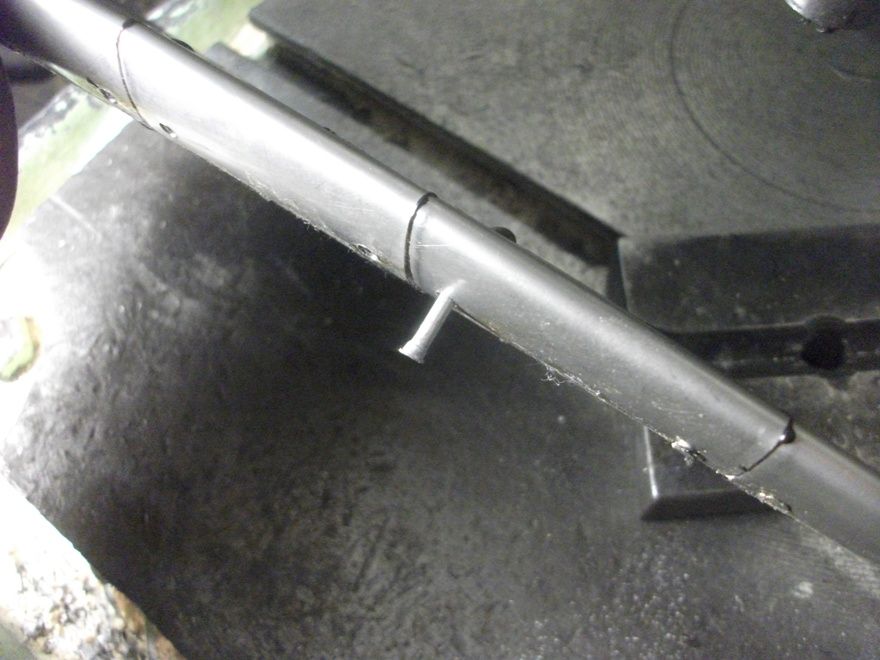

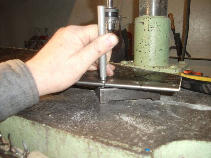

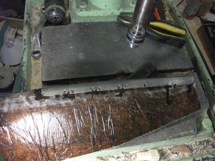

Сверлю ,зенковкой делаю фаску ,под потай . Отв и заклепка 2 мм .
    139,7 КБ · Просмотры: 308
    97,9 КБ · Просмотры: 309
    83,1 КБ · Просмотры: 286

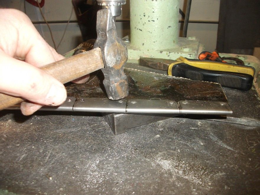

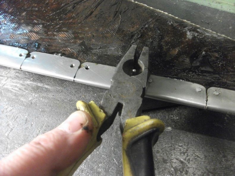

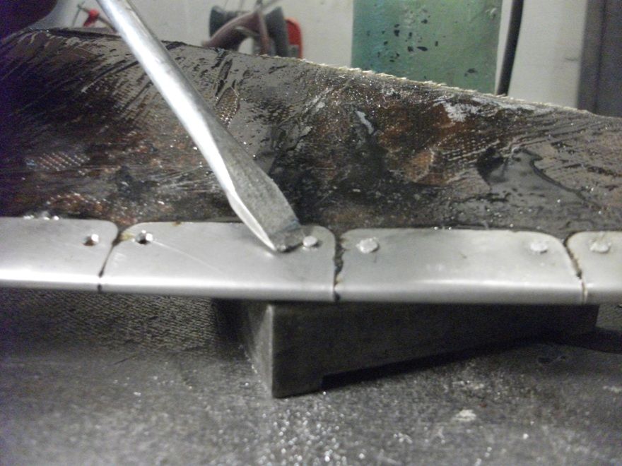

"Осаживаю ,заклепку . Нижняя закладная головка естественно упирается в массивную подпорку .
Лишнее откусить . Оставить 2 мм под расклепывание .

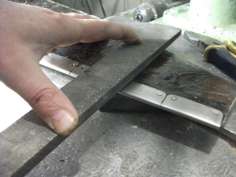

Обьязательно подравнять напильником "откушенную " заклепку . Так как если она останется неровной ,при расклепывани заклепка гнется ..........

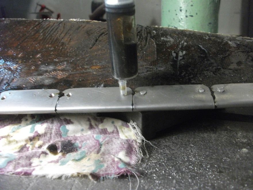

Так выглядит ,самодельная заклепка с "закладной " головкой . Прежде чем вставить заклепку ,проливаю шприцом отверстие эпоксидкой и дать пропитаться минут 5 ........

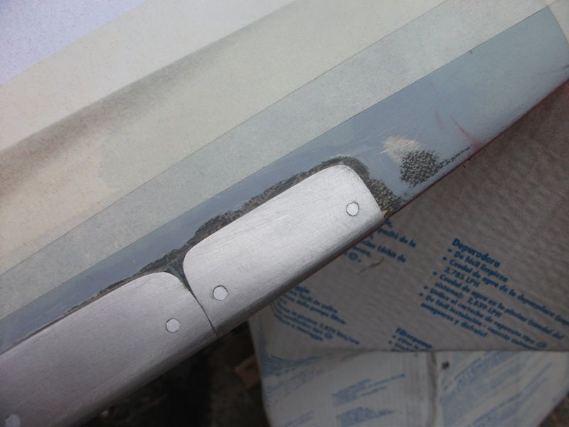

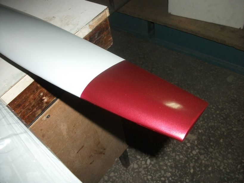

После высыхания смолы ,лишние остатки заклепки  снимаем , наждачным кругом на дрели ( при этом матируется и сма поверхность оковки , выравниваются края сопряжений соседних лепестков оковки ) шпаклюем "заподлицо " то есть вровень ,грунтуем и красим ...........

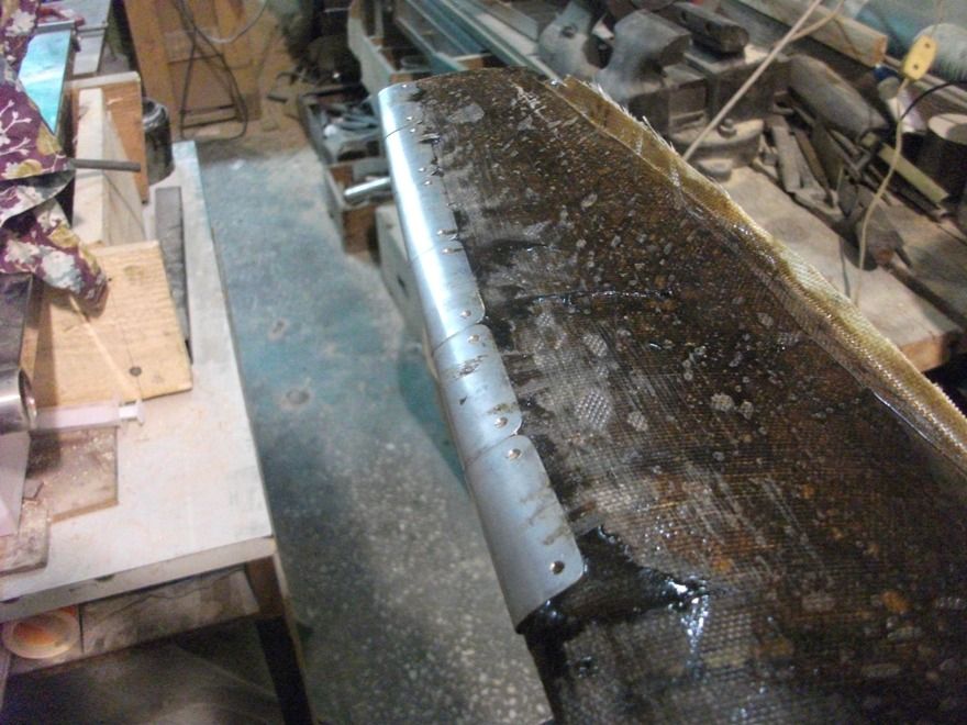

Игорь! Глядя на фото поверхности лопасти в ответе 153 вижу у вас одну ошибку. При вакууме у вас скапливается наружная смола и пузыри в складках полиэтиленового мешка, это лишняя сложность  в обработке поверхности. Мы делали так. Поверх пропитанной ткани кидали лист сухой старой стеклоткани с сильным парафиновым замасливателем.( т.н. дренаж) Он впитывал лишнюю смолу, обеспечивал отвод воздуха по всей поверхности, и имел такой же вид со складками. Но после выклейки его отдираете плоскогубцами  (за счет парафина он клеится плохо) и получаете чистую матовую  рабочую поверхность. Рекомендую!!!
В идеале, конечно используется перфорированный полиэтилен сверху, а поверх него любая жертвенная ткань в качестве дренажа, но это сложнее.
Спасибо . Полностью согласен . Когда делали с вакумом ,  жертвенную ткань использовали ( полипропиленовые мешки  ) отдираются  " на раз "  ,вместе с излишками смолы ,стоят копейки ,поверхность равномерно рифленая ( оттиск сетки нитей полипропилена ) Они то и не понравились .
Потом шпаклевать их трудоемко , эти мелкие "впуклости" остаются с глянцевой поверхностью после подготовки к нанесению  грунта и шпаклевки ,ГЛЯНЕЦ- плохая СЦЕПКА .
Сейчас отказались от вакума  :🙂
Мастер "набил руку " на обклейке ,обклеиваем контактным формованием . соотношение смола -стекло 50% .
После пропитки .накрываем тонкой пленкой ( широкая тонкая для упаковки продуктов ) Затем сухими руками выглаживаем поверхность от "носика " к хвостовику .........пленка позволяет визуально контролировать процесс ,занимает 5 минут . Получается не вакум.........,но воздух в ткань ( с поверхности )  просто не может попасть ( пленка не дает - такая герметичная система получается ,сфотаю покажу )
Складки действительно небольшой избыток смолы , но они быстро ( несколькими движениями ) сбиваются .........Но вообще это уже ДРУГАЯ ТЕМА  🙂
